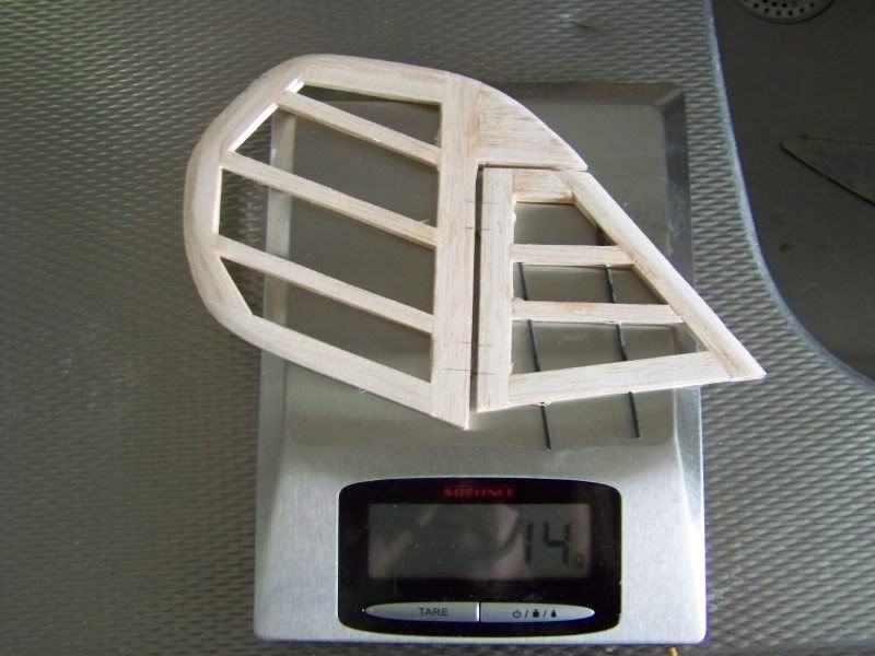

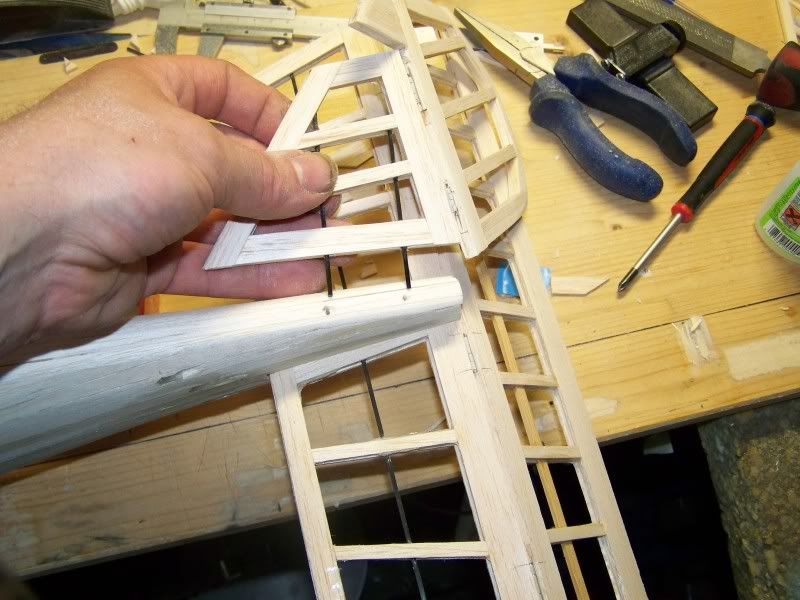

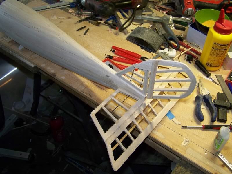

zelfde bouwwijze die ik bij de scout gedaan heb ,als je de foto's van het hoogteroer bekijkt van de pfalz dan zie je dat de lijmverbindingen elkaar overlappen en er altijd hout op hout ligt en de nerven elkaar kruisen voor stevigheid (vork in vork idee )
in het hoogteroer heb ik een koolstofstaafje gedaan voor stevigheid en een 5x2 vuren latje .
het richtingsroer zitten ook 2 koolstof staafjes in (stel je voor dat je geen kopstand maakt met een ww1 toestel :D )
de strepen die je op de bekleding ziet stellen ribstitching voor .bij het origineel zie deze ook zowat niet omdat deze onder de zilverlak zitten .
