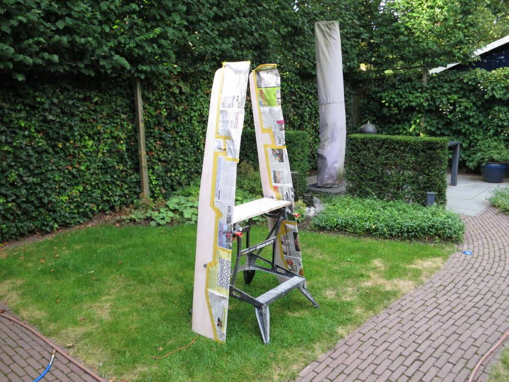

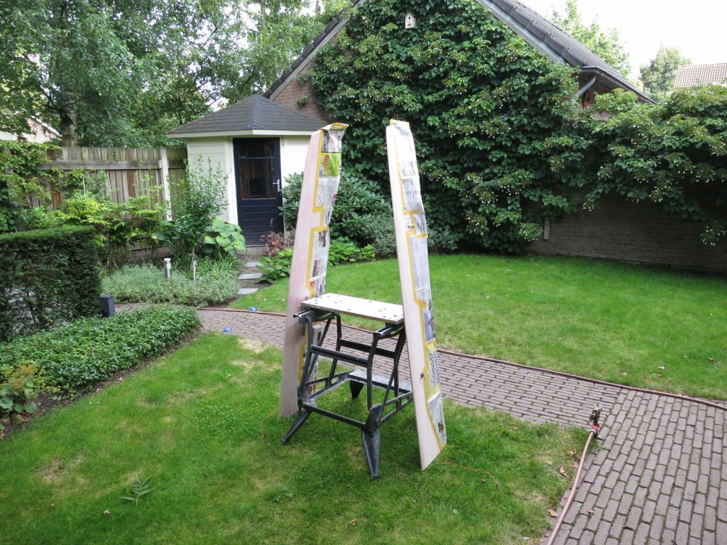

Sorry voor mijn late antwoord, was er even van tussen. Ik spuit met airbrush en niet meer met een spuitbus. Hiermee kan ik de verf toevoer alsook de lucht beter regelen waardoor ik een beter resultaat kan krijgen. Het heeft wel wat geduurd voordat ik het onder de knie had, eenmaal zover wil ik niet meer anders. Voor grotere oppervlakte heb je wel wat geduld nodig, ff snel een groot vlak spuiten zit er niet bij. Per vleugel had ik toch een ruime 3 kwartier nodig. Nu de romp nog, wat een uidaging gaat worden om deze dekkend te krijgen.

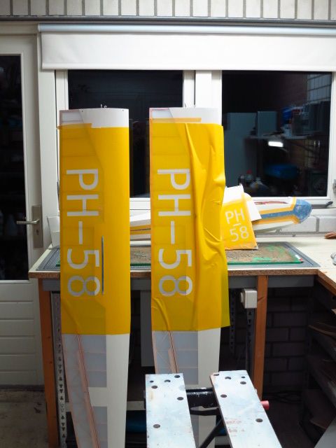

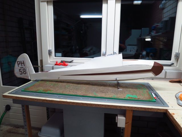

Ik heb geen tijd gehad om het geheel in elkaar te steken om een foto te maken.
Wel van de romp en richtingsroer... Ik weet niet wat jullie ervan vinden, persoonlijk vind ik het wel geslaagd...
