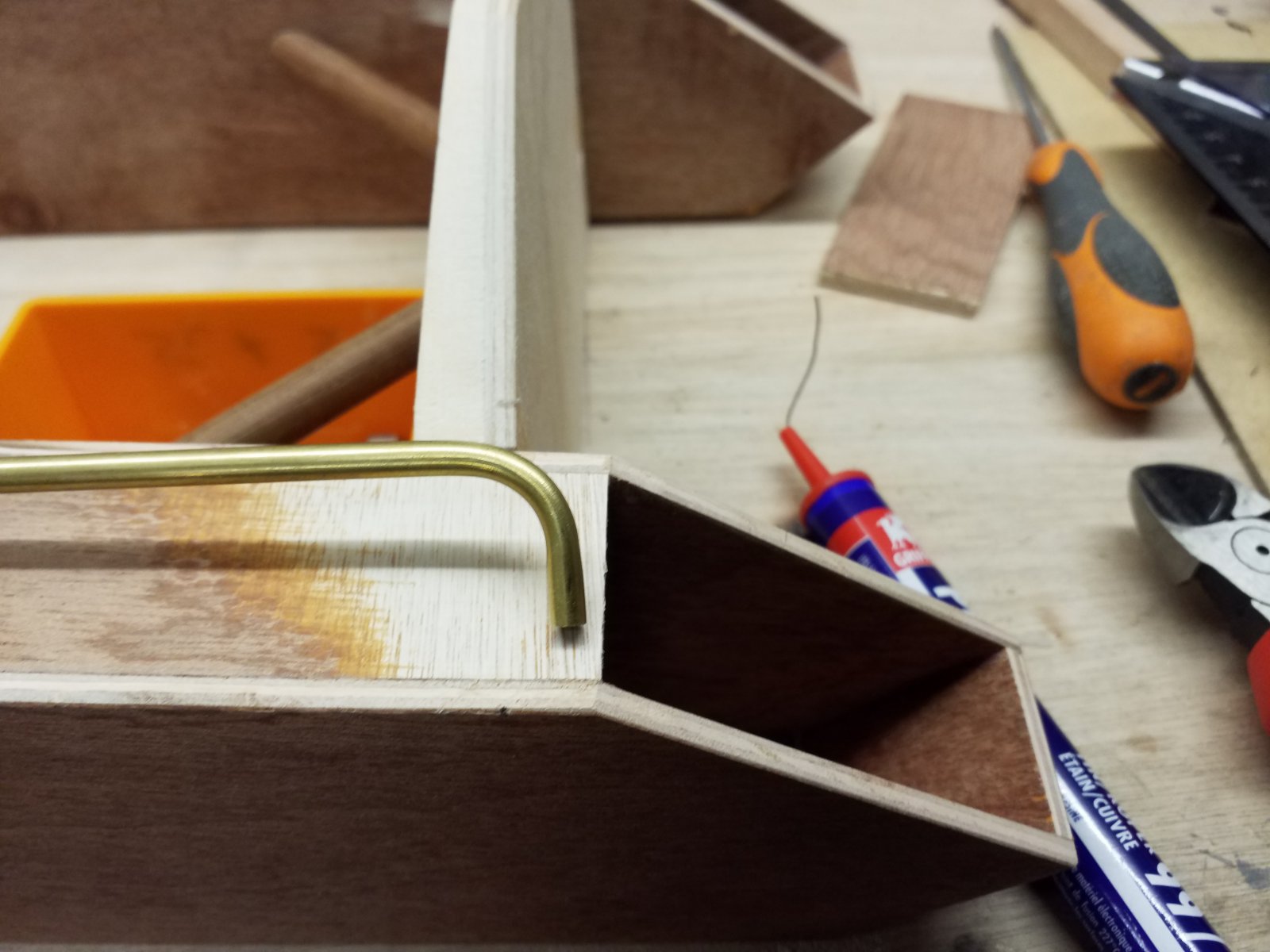

Geprobeert, vergeten warm te stoken maar werkt wel :p
Grt peter

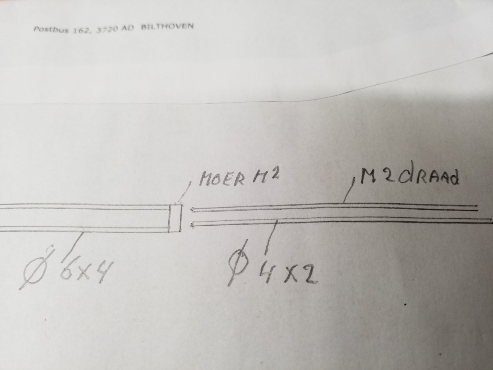

Euhh nee willum.
Het moertje komt op een 6 x 4 pijpje.
En het daadeindje van 110 mm lang van een 4 x 2 pijpje.
Grt peter.

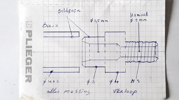

4 x 2 willum, er moet een m2 draad vrij in kunnen schuiven, zie foto.
Dat draadpuntje moet in de te maken buisje kunnen schuiven.
