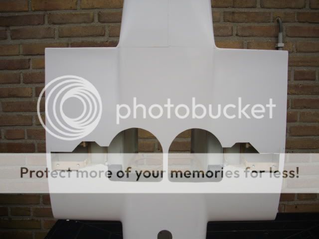

Hierbij eindelijk een paar foto's van de bouw. Tijdens de bouw van de romp zijn er enkele basisspanten in de romp gezet. O.a. waar het onderstel aan wordt vastgezet.
De openingen van de wielkasten.
Ook goed te zien zijn beide ingebouwde vleugelbuizen.

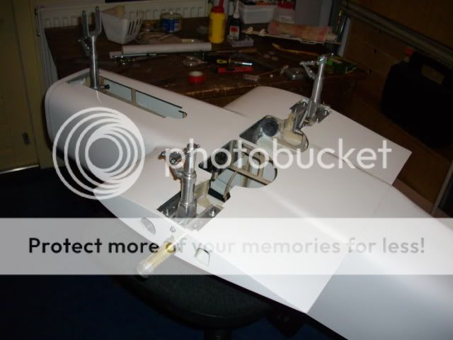

In de tussentijd het onderstel geplaatst.

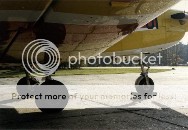

mocht je detailfoto's van decals willen hebben: ik heb veel foto's van de PC-6, en ik verwacht dat het grootste deel van de decals wel overeen zal komen met die van de PC-7.
Dus bijv de teksten:
- FIRST AID KIT INSIDE
- FUEL SYSTEM WATER DRAIN
- ELT INSTALLED INSIDE
- 24V DC
- LIFT HERE
- JACK UP HERE

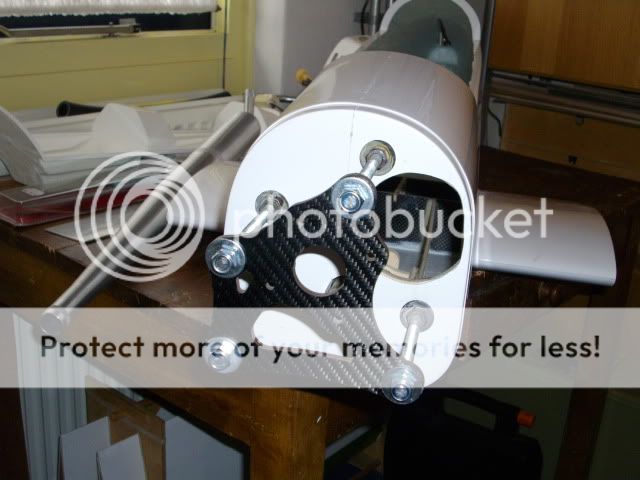

In de tussentijd heb ik de nodige onderdelen thuis gekregen oa. het motorspant.
Hier wordt de OS-BGX opgemonteerd. De 5k. Krumscheid reso komt in een nog te monteren tunnel door de romp te lopen.
Achter de achterlijst van de vleugel aan de onderkant komt de reso naar buiten.
Aan de gaatjes in het spant is de stand van de motor te zien. De cilinder komt schuin naar onderen.
Monteren en de motor laten inlopen gaat nog wel.
Maar motor ten opzichte afstellen aan de motorkap gaat helaas nog niet omdat Rödel de kap nog steeds niet heeft geleverd.:|.
