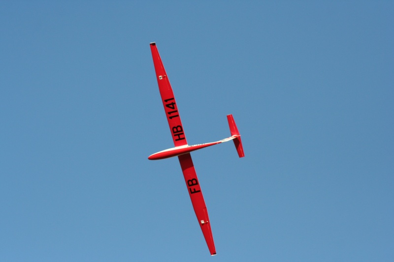

Heb inmiddels 7 meter Oracover wit gekocht en nu ontdek ik een stel foto's van een Pilatus met onderkant vleugels in rood. :sad:Dat was precies waar ik naar op zoek was..Echter helaas, het is een model waarvan het origineel ; HB-1141 , zeker geen rode onderkant had. Dus een fantasieschema..maar wel mooi! Ik overweeg dus om er nog maar een paar meter rood bij te kopen!
full
full
Hallo Johannes,
Had ik nog niet gezien! De film is prachtig! Bedankt voor de links. En....ook deze is gewoon wit met een rood bandje!

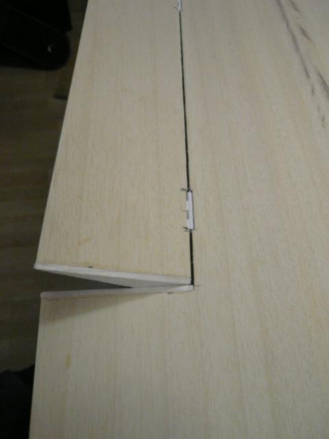

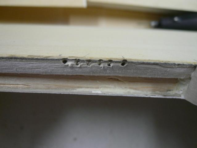

De rolroer-scharnieren aangebracht:
full
full
full
full
full
Ik heb eerst gaten geboord. Daarna met een zaagje uitgediept, vervolgens met een dun vijltje de sleuf op maat gebracht. Gaat prima! Op de laatste foto is de "spleet" aan de onderkant van de vleugel te zien.

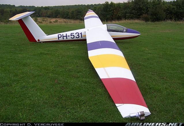

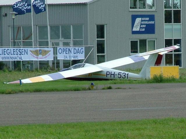

Ph-531
Na verdere study op Internet heb ik een Nederlandse Pilatus gevonden.
Er zijn er overigens meerdere! Maar weinig foto's. Hier de PH-531.
Ook wel een leuk schema.
