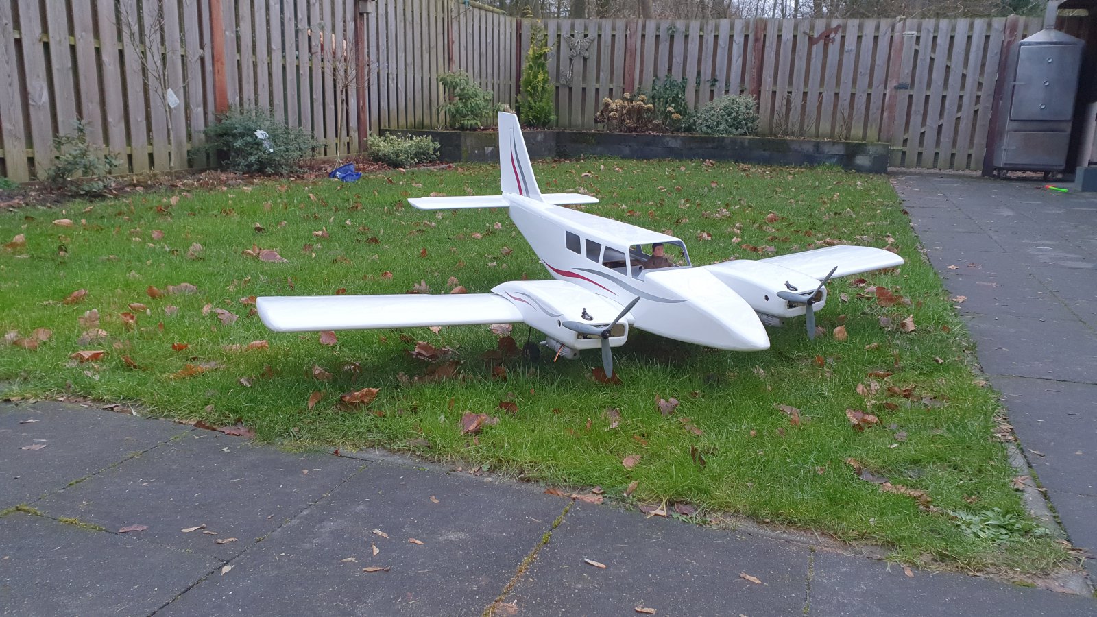

piper seneca PA34-200
Lijkt heel mooi zo!
Morgen wat electra inbouwen!

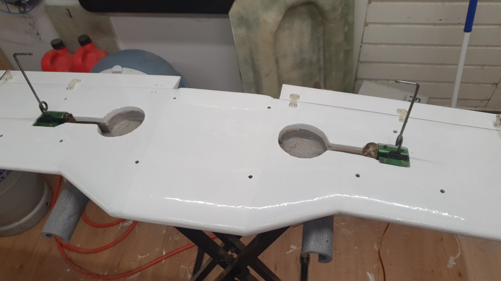

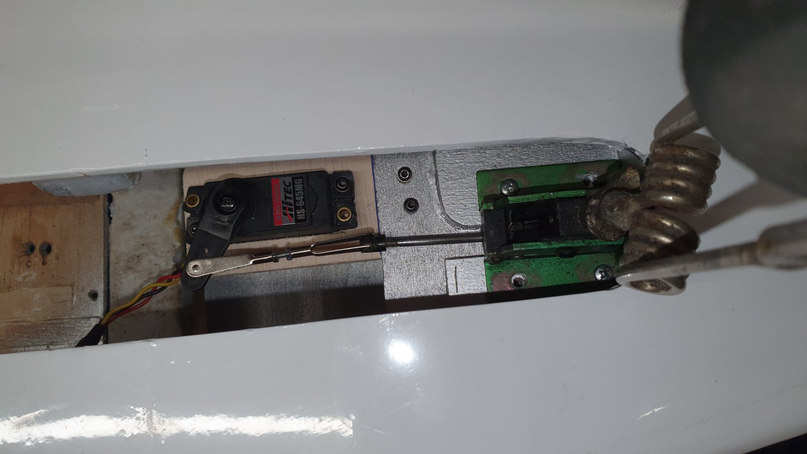

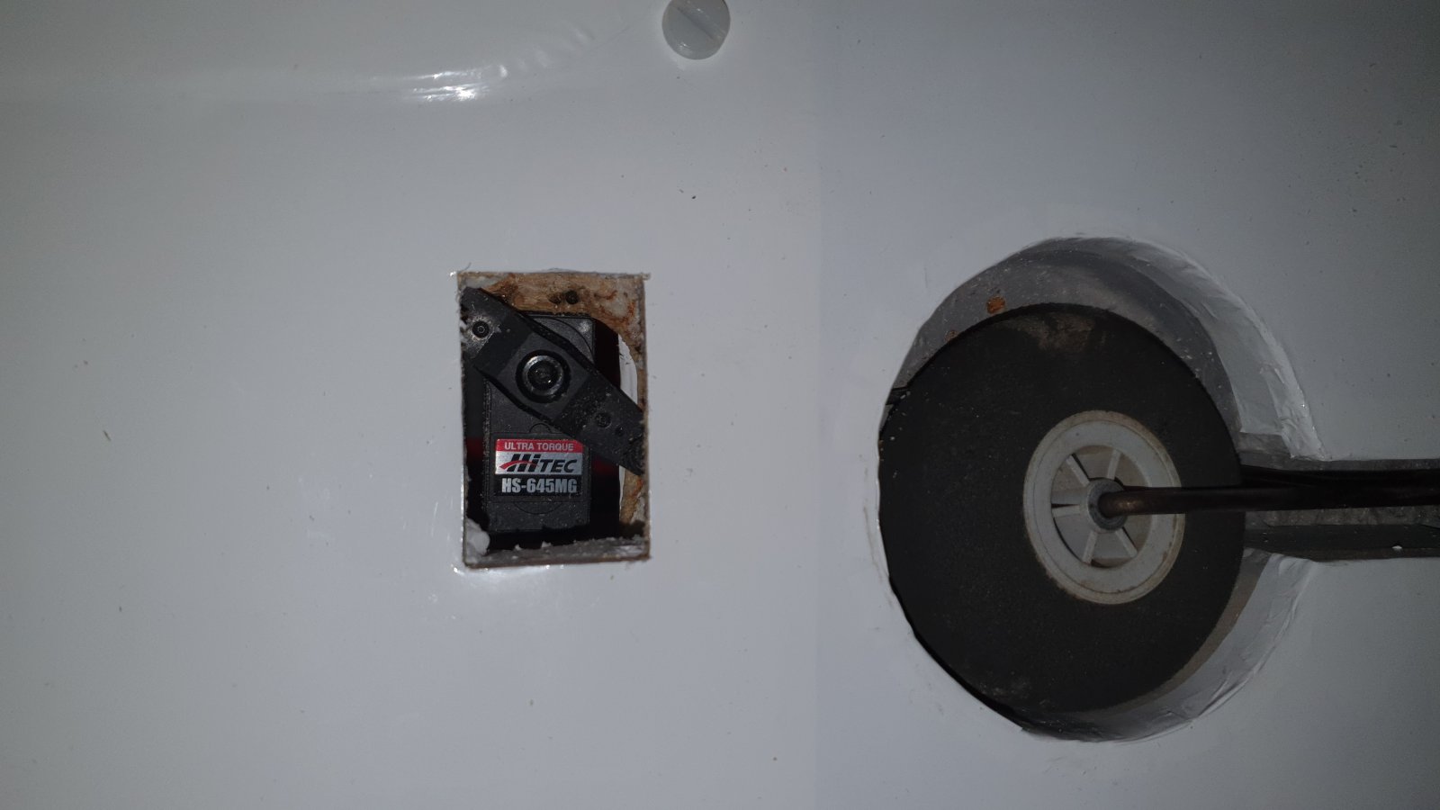

MKato retracts ??
dit zullen de mechanische zijn die je met een servo aanstuurt, een 8 kg servo is voldoende
hoe heb je die stekker aangesloten ?? op de grote contacten de plus en min en de kleine pennetjes de puls van elk kanaal ?
dit soort stekkers genieten ook mijn voorkeur ipv de iele servostekkertjes
MKato retracts ??
Volgens mij zijn deze van robart.
Ik heb nog wel een 10kg liggen.
Ja alle plussen en minnen aan elkaar op de buitenste dikke stekkers en de pulsen op de losse pennentjes.
