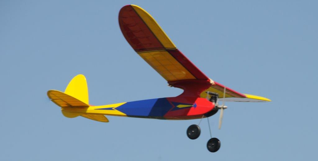

Ik heb een bouw kit van de Playboy SR aangeschaft. Met hulp van Henk van Hoorn ben ik in dit draadje terecht gekomen. Mooi om wat plaatjes te bekijken voor ik met de bouw begin.
Er is hier genoeg kennis Alex, als je vragen heb, gewoon stellen en voor je het weet heb je 3 mogelijke oplossingen. (3 varianten dus)

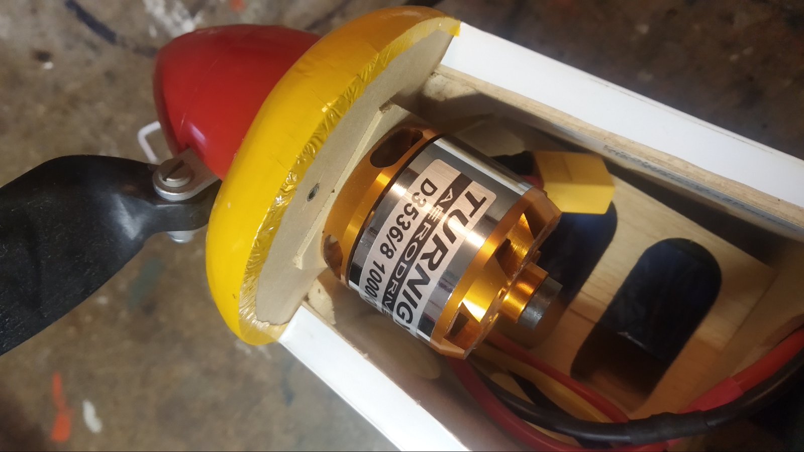

Ik ben met de bouw van de Playboy Sr. begonnen, maar wil die graag met een elektro motor uitrusten. Wie kan me tips geven of me helpen te bepalen welke setup ik moet bestellen. Dan kan ik daar tijdens de bouw rekening mee houden. Graag hoor ik van jullie
Op mijn Buccaneer (1750 gram) zit een D3536-8 1000. Met een 10x6 op 3S 3000mAh LiPo klimt het model prima.
De 40FS van Ton zal zo beetje het zelfde toerental hebben. Rond de 10.000.
Ton, welke maat prop heb je erop?
Dat helpt al een beetje, dank voor de info. Daar kan ik mee gaan puzzelen.
