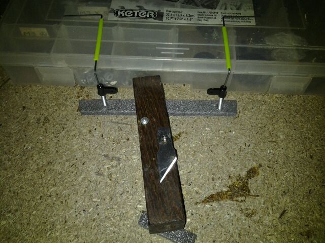

Delen met action lijmspray op het depron bevestigen ( lichtjes spuiten , eerst 5min drogen , dan plakken). Voor het uitsnijden gebruik ik een balsa stripper van master airscrew. Zo snijd je altijd op 90° mesje 6mm laten uitsteken en zo schuin mogelijk monteren.

ik snee het depron altijd met een blokje hardhoud waar ik het mesje met een schroefje op vastgezet had.
werkt inderdaad perfect maar waar ik die gelaten heb weet ik niet.

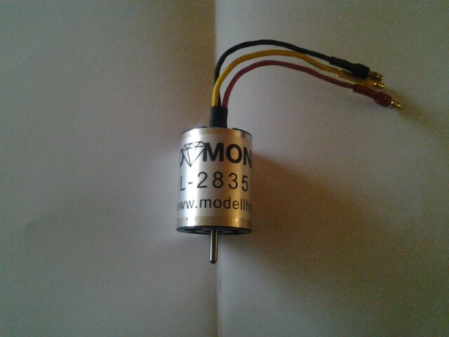

na overleg besloten een daimond IL-3825 v3 icm een 5,3x5,3 graupner electro prop.
accu word een 3s 1800mah daimond lipo.
schijnt een goede en geteste setup er voor te zijn.

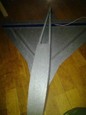

staart inmiddels moet ik helaas opnieuw maken nadat ik een domme fout gemaakt heb en de verkeerde gondel er op gelijmd heb en de motor er niet in past.
zo staat die er nu bij.
proefpassen van de staart welke ik overnieuw moet maken.
bovenkant van de vleugel is nog niet verlijmd.

overigens is dat het eerder besproken blokje met mes in de veilige stan.
deze motor komt er in
