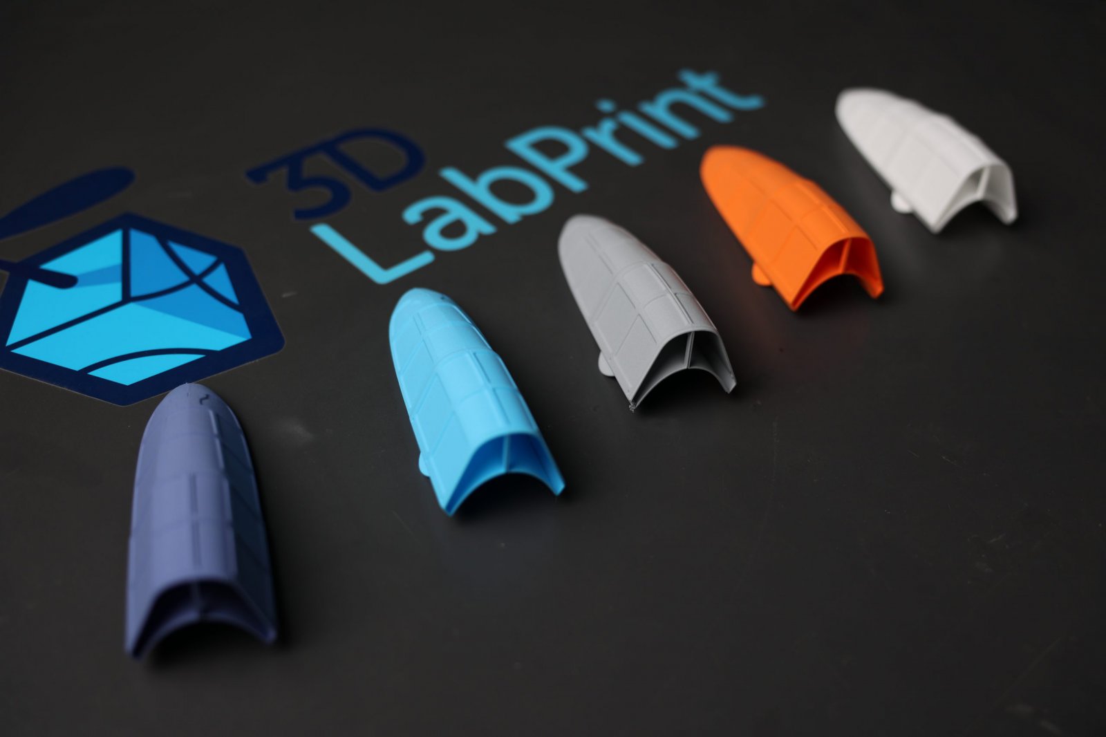

Nieuwe kleuren.
Vandaag 2 oranje rollen besteld,inclusief verzendkosten naar Nederland 77 Dollar (Paypal)
Komt net het bericht dat er nog twee kleuren zijn toegevoegd.Sky en Navy Blue.
Heb tot nu toe geen problemen ondervonden met het uitprinten van de Witte en Grijze LW filamenten.
Alle rollen waren ook netjes opgespoeld.
Verzending altijd rond de 3+ dagen.
Ook klopt het dat ze prima rond de 2.3 expansie factor zitten.
Hiermee zijn de LW PLA kleuren van de Tsjechen op dit moment van schrijven gelijk,of net iets onder de prijs van een gemiddeld 1 kilogram rolletje PLA.:)

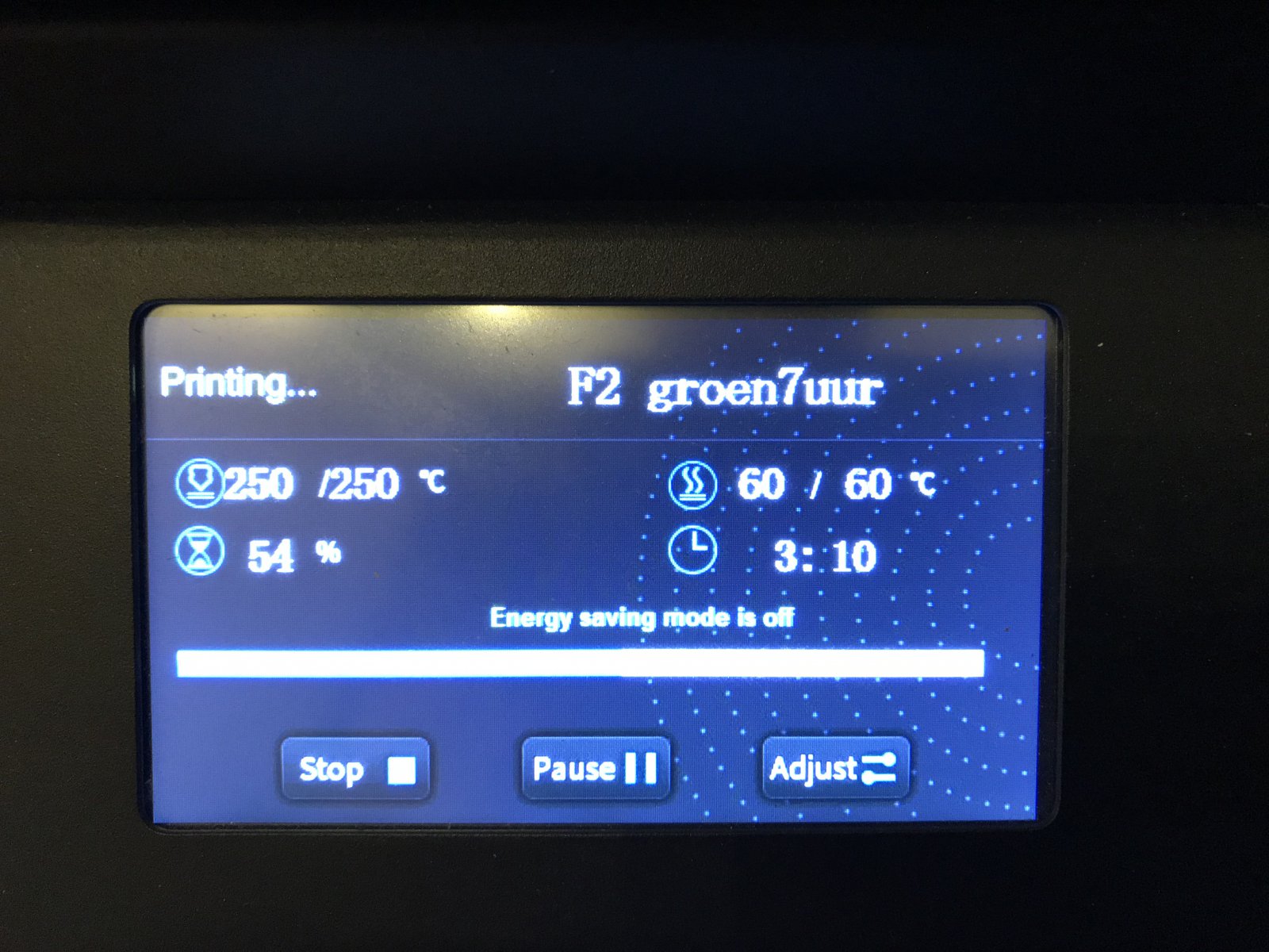

1F6BC1FF-B4EB-4E24-A798-E9A2EC455B12.jpeg Temperatuur,
250 C
Omdat ik graag met relatief grote snelheid 2x “dikke”0,72 wanden met een 0.6 nozzle mag uitprinten.(bij 0,33 Extrusie)
