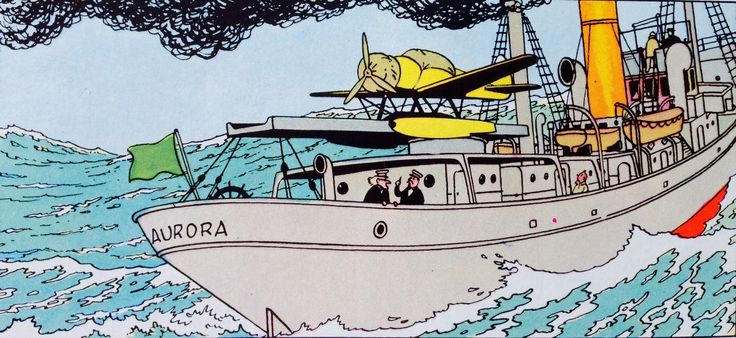

Mooi schip, ben nu zelf de Aurora van Kuifje en de geheimzinnige ster aan het bouwen. Het schip is heel duidelijk nagetekend van het poolonderzoeksschip William Scoresby, voordien een een vroegere stoomtrawler. Vandaar dat ik de romp genomen heb van de Milford star, (en nog andere onderdelen.)een Engelse stoomtrawler van het merk Caldercraft. De romp is zeer erg gelijkend. Er stond zelfs ook een watervliegtuig achteraan nl een Lockheed vega. Herge heeft er echter een Arado op geplaatst. Dat het schip niet zeewaardig is geloof ik niet, mijn stoomtrawler vaart prima! Graag tot verdere inlichtingen en bouwinformatie bereid,

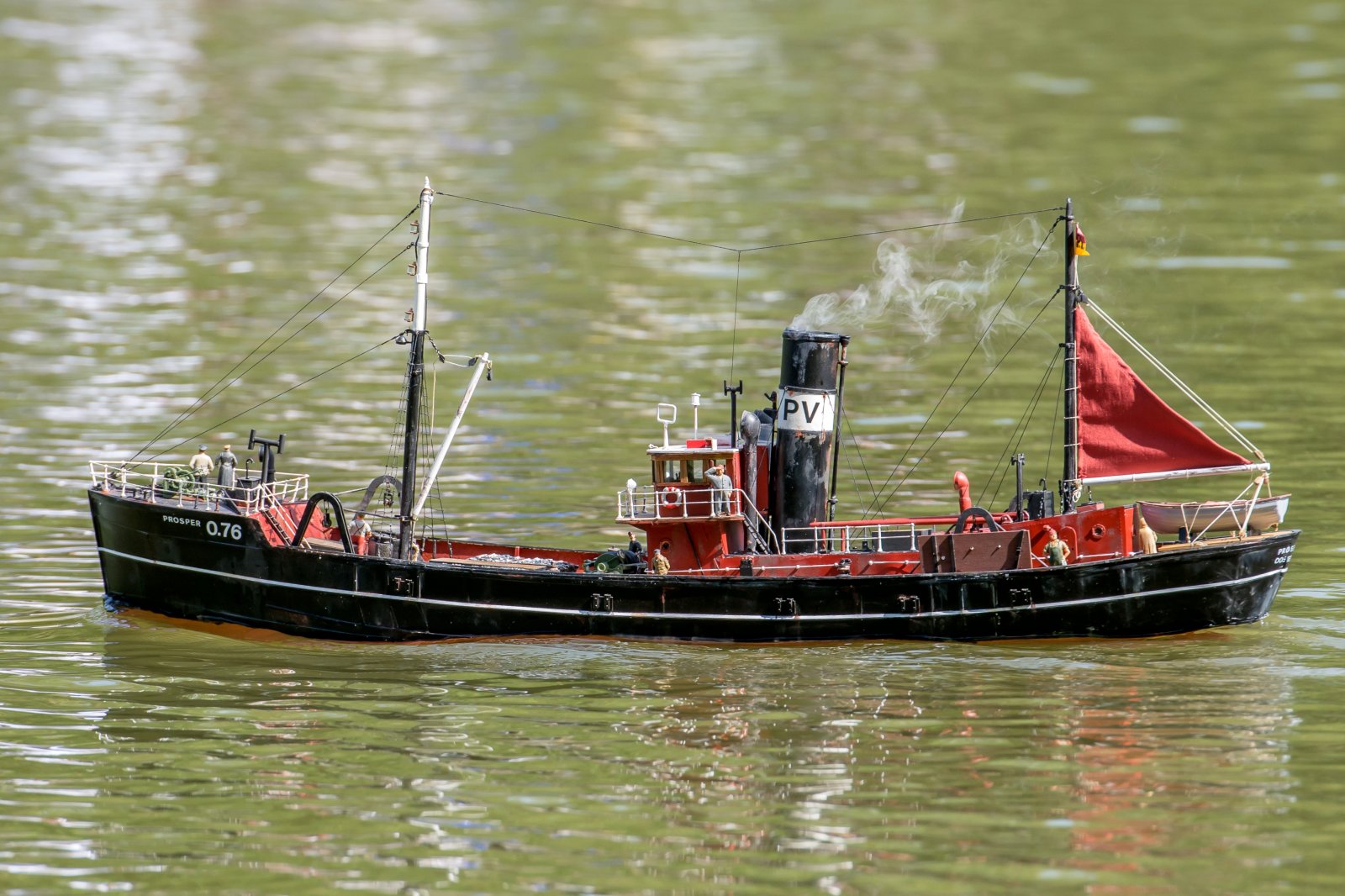

Bedankt voor de (eerste) reactie. Het was eigenlijk mijn bedoeling om me in te schrijven bij het forum om wat meer gegevens (en foto's, want die kon ik precies niet bekijken)van de maker van het schip te verkrijgen, helaas nog zonder respons maar misschien weet ik nog de juiste werkwijze van dit forum niet). Hierbij zal ik trachten enkele foto's van mijn reeds gebouwde stoomtrawler O76 Prosper bij te voegen, schip dat een beetje als basis voor de Aurora zal dienen.

Hierbij zal ik trachten enkele foto's van mijn reeds gebouwde stoomtrawler O76 Prosper bij te voegen.
Mooie foto's en een leuk scheepje.

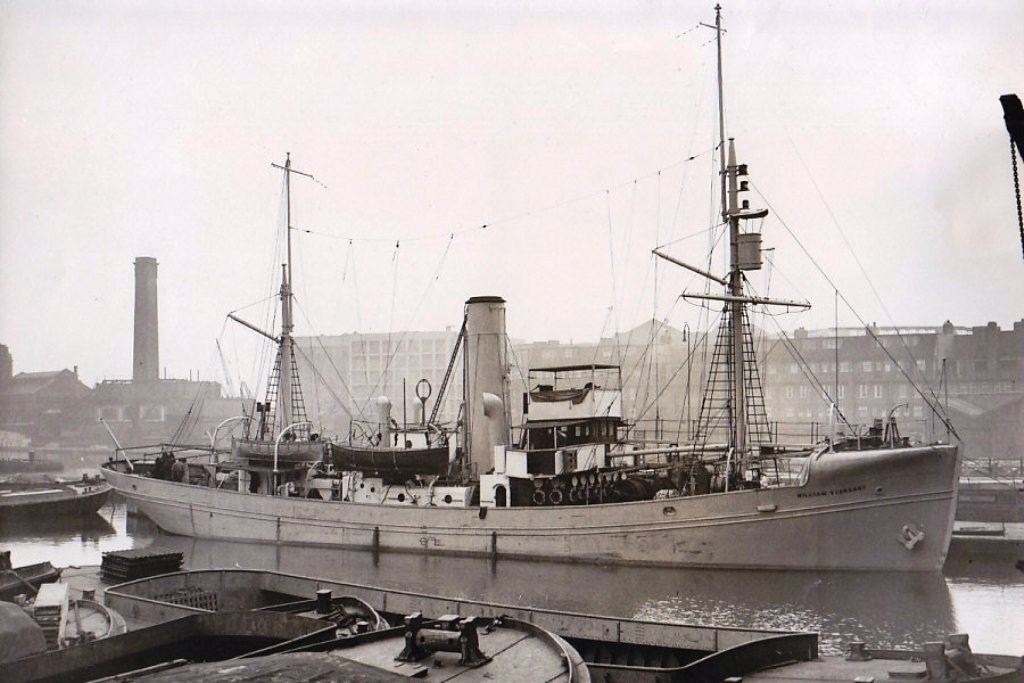

Bedankt voor jullie opmerkingen. Hierbij nog twee foto's, één van de Hergé tekening en één van het poolschip RRS Wiliam Scoresby. Sommige gelijkenissen zijn sprekend! (lage plaats van het anker, de masten, de stuurhut, de schouw, de drie sloepen..)Volgend bericht een eerste bouwverslag..

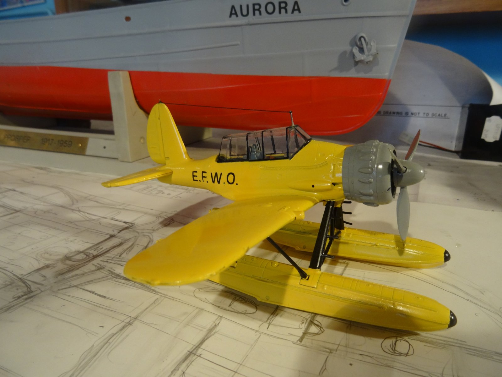

Arado Ar 196, watervliegtuigvliegtuig voor Aurora
Ter afwisseling heb ik reeds het watervliegtuig, een bouwdoos van Italeri op schaal 1/48 omgebouwd. Toen ik het pakket bekeek merkte ik onmiddellijk dat het vliegtuig ,nochtans op dezelfde schaal als het schip, in verhouding veel te groot was, het besloeg bijna 1/4 van de totale romp! Voor en striptekenaar is het natuurlijk gemakkelijk het vliegtuig wat te verkleinen, ik heb wel een paar uurtjes nodig gehad om het toch enigszins te laten passen bij het schip: vleugels afsnijden en inkorten, dito met de romp juist na de cockpit. Nu zal het toch wat beter verhouden op de achterzijde van het schip. De vlotters heb ik intact gelaten, dat zou wat teveel gepruts worden, ik vind trouwens dat niet zo stoort. Tot slot het vliegtuigje in een geel jasje gegoten zoals in de originele strip. Ik ben nu nog aan het twijfelen of ik het cockpit beschermdoek (zie afbeelding) er over zou hangen...

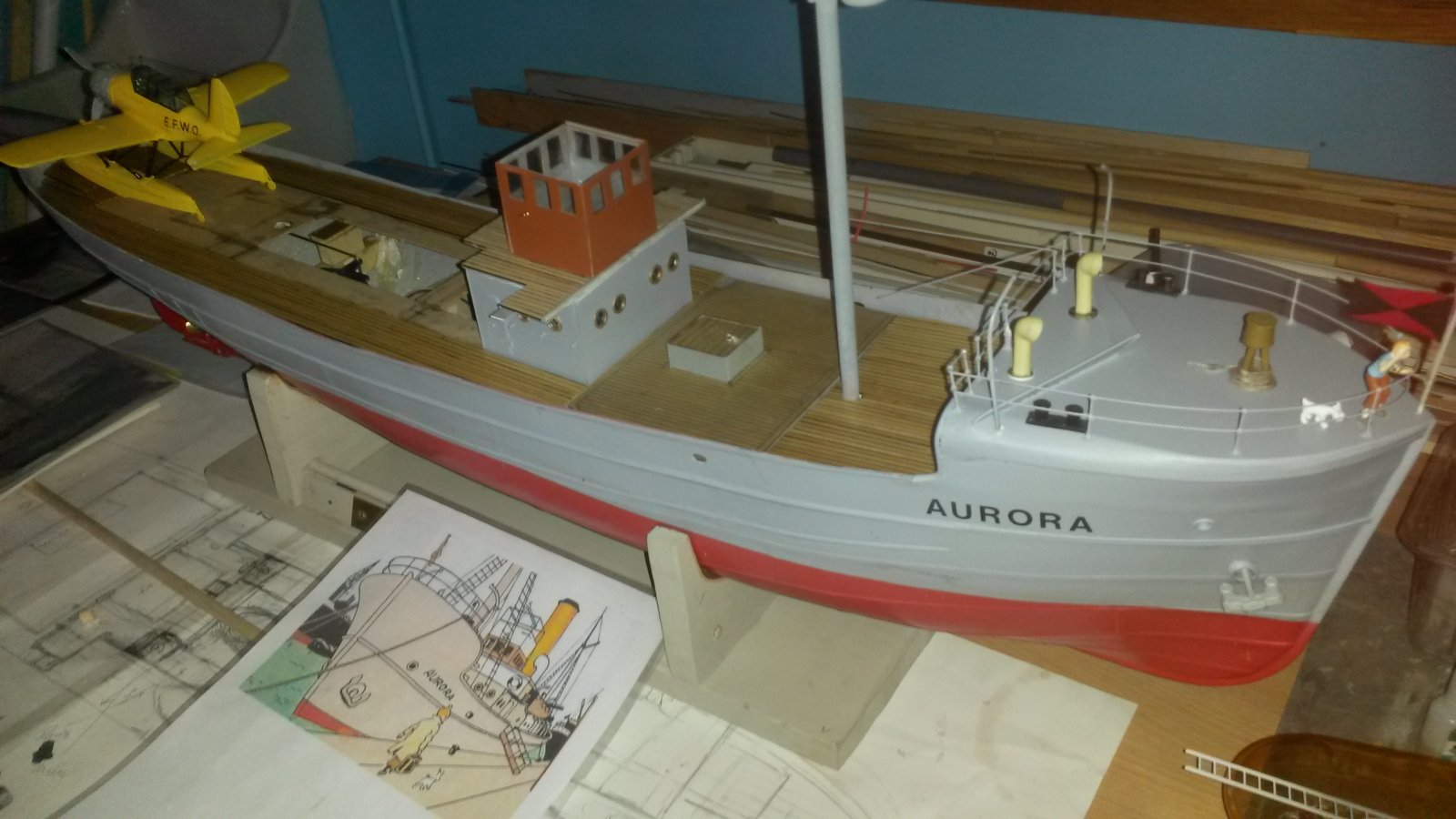

Na een periode van grote gezondheidsproblemen in de familie werd terug begonnen met de verdere bouw van de Aurora van Kuifje, de brug werd opgebouwd en Kufje reeds op het schip geplaatst..20171108_111800.jpg 20171108_111853.jpg

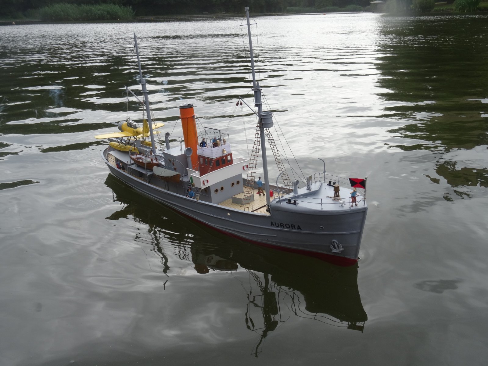

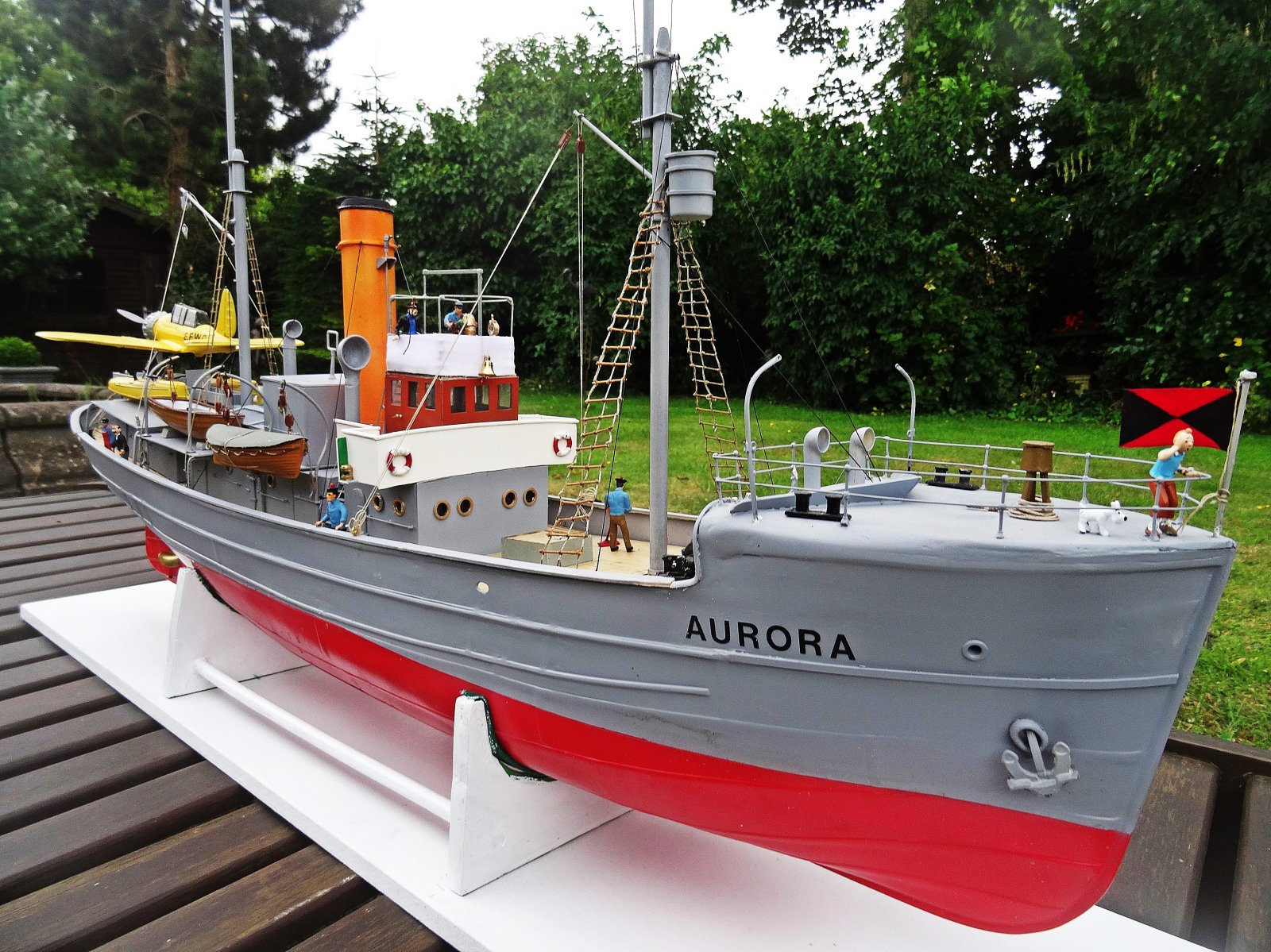

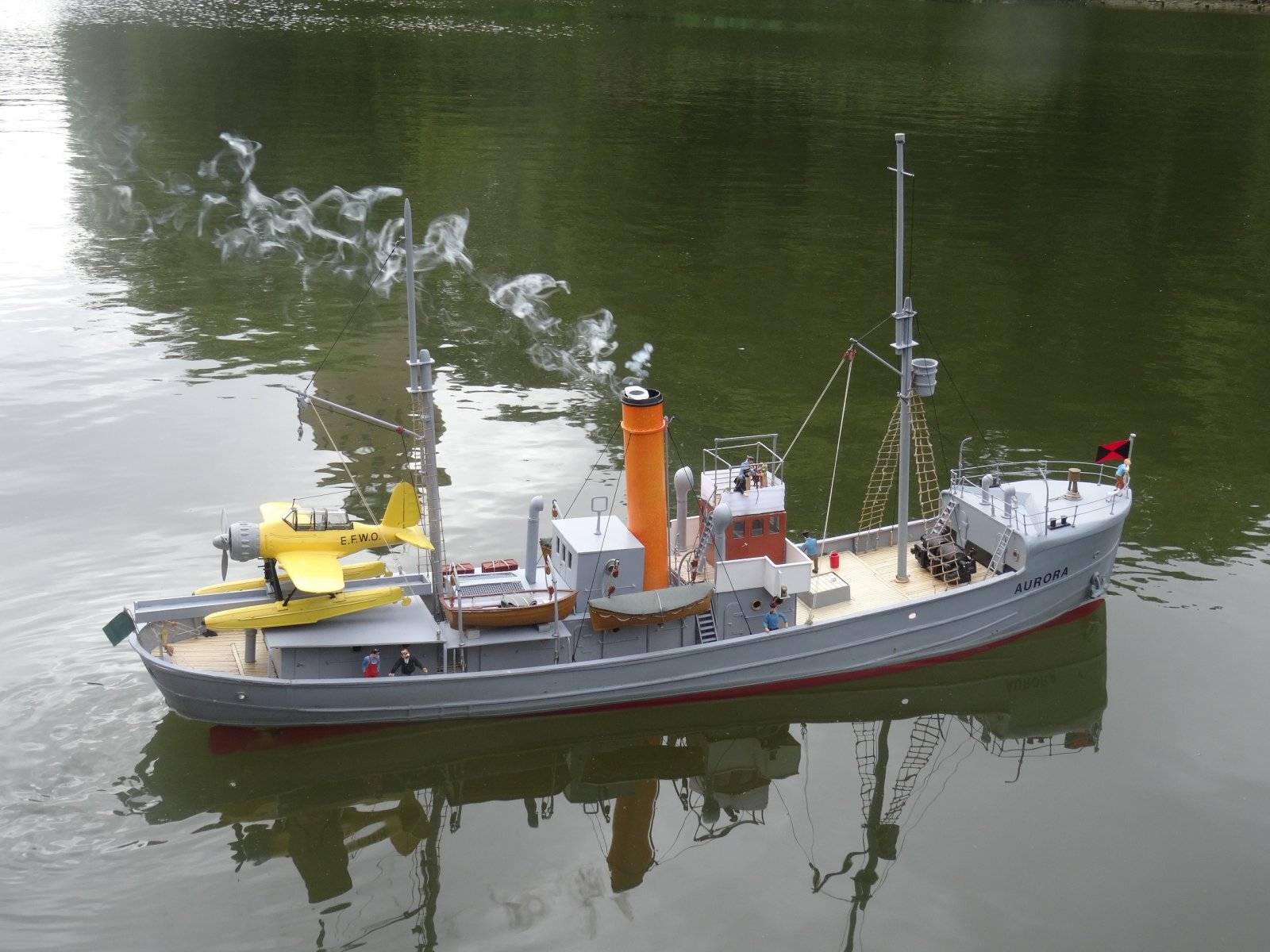

Eindelijk is de Aurora klaar! Ook een luidspreker , stoomfluitnabootsing van het merk Krick werd ingebracht waarbij contact werd gemaakt van extra servo..
Het schip vaart heel vlotjes, enig probleem is de loodbatterij onder het voordek te plaatsen. Ook de rookgenerator van Graupner (ook aangesloten op de 12 Volt batterij doet het uitstekend. Helaas is bij de eerste proefvaart het gloei-element tegen de plastic schouw terecht gekomen wat tot een erge schouwbrand is gekomen. Gelukkig lag het schip dicht bij de oever, door vroegtijdig blussen is wel een grote ramp vermeden.
Hierbij nog wat foto's van zijn tweede ,nu geslaagde

Proficiat met de geslaagde 2de proefvaart.
Tof dat je de schouw opnieuw hebt kunnen repareren. was even schrikken toen er plots wel heel veel rook uitkwam.
