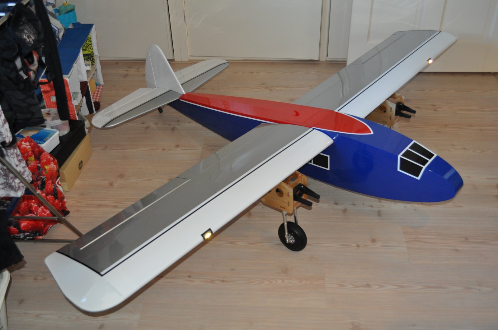

De mijne werkt nu ook maar op deze kist gebruik ik alleen de landingslichten.
Ik moest wel het voltage van mijn UBEC met de jumper naar 5V zetten wilde hij reageren, op 5,5V bleef hij branden ongeacht aansturing van de zender.
Benieuwd hoe dat er in de lucht uit gaat zien :)
Ben er heel blij mee, dank je wel Hans :thumbsup:
Groeten, Ralf
Bedankt voor het compliment. Erg leuk om te horen.
Mocht je graag weer naar 5,5 Volt willen, dan kun je proberen om een diode (geen led) op te nemen in de rode plusdraad tussen ontvanger en Strobelight module. Zo'n diode snoept ongeveer 0,5 volt af van de spanning en dat is wellicht net genoeg.
Leuk vliegtuig trouwens een Twin met verbrandingsmotoren zo te zien. Het lijkt wel een vliegtuig uit een cartoon of tekenfilm.
