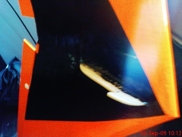

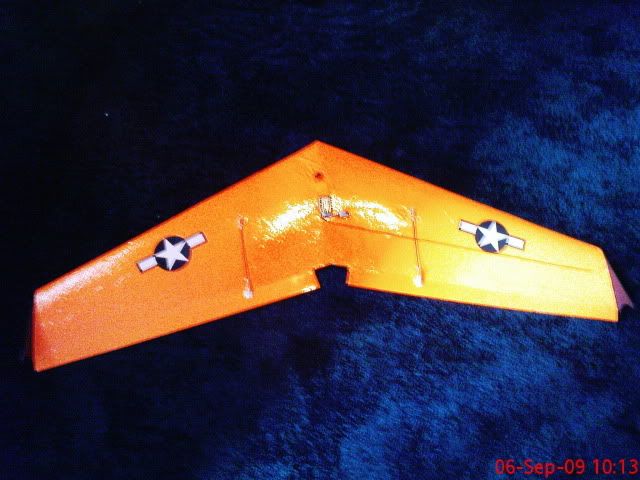

DE vleugel is af en de haak zit er in, ik heb toch voor de flitsstat haak gekozen, wel zo makkelijk en een stuk leuker.
Excuus voor de slechte foto`s , de vloerbedekking is normaal zwart :D
Het lijkt mij dat je het risico loopt dat de ring klem komt te zitten in de haak.
Beter een beetje uitvijlen of -frezen, zodat het niet in zo'n scherpe hoek eindigt.
Of het uiterste deel van de opening vullen met wat epoxy.
Ik heb hem nu met een vierkant veiltje bij gewerkt.
Ben benieuwd hoe dit gaat, vanmiddag voor het eerst aan het elastiek :D
Mike
