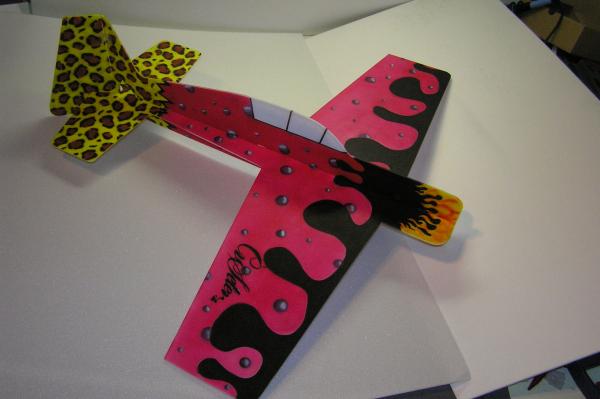

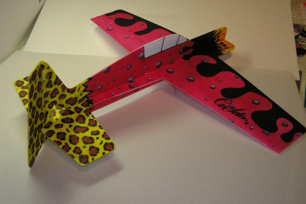

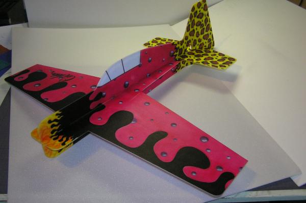

Nou hij is af hoor.....zitten aardig wat uurtjes in ondertussen..maar naarmate je ervaring krijgt gaat het wel steeds sneller gelukkig...
Overigens gebruik ik ook de verf van schmincke(of hoe schrijf je dat:confused:)
Nu nog goed genoeg leren vliegen voor een AM :-)lolzzz
Hier de foto's van het resultaat van het spuitwerk.

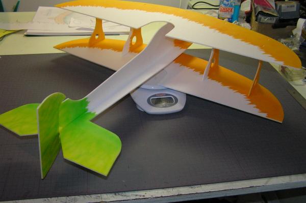

Er had trouwens nog iemand gevraagd om de gewichtstoename..
Nou hij was eerst 36 gram en nu 38 gram, dus op een weegschaal die op grammen gaat zou ik zeggen ergens tussen de 1,5 en 3 gram gewichtstoename......

Alleen bij het spuiten van de vlammen moet je je mallen echt op de ondergrond houden, dat geeft een "hardere" scheidingslijn waardoor er meer diepte-effect ontstaat. Dat is mijn ervaring na een uurtje oefenen. ;)
Ik had in dit geval de mal voor de vlammen niet eens vastgezet met spuitlijm, dit omdat het zwart er een beetje overheen zou vallen.. en die mal heb ik dus wel vastgezet.....
De accenten zijn heel goed sherp te krijgen met een freehand sjabloon....

Ik bedoelde inderdaad wat scherper te maken door het sjabloon wat dichter op de ondergrond te drukken. Alleen moet je dan de randjes meer sluitend maken. Ah ja, whatever... Ik vind dat we als "rookies" best tevreden mogen zijn met onze behaalde resulaten. :yes:
Close upje tijdens het spuiten van de vlammen die ik op philliams Nexus heb geblazen.

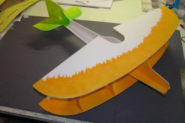

Nog ff een snel airbrushwerkje .......het moet een blowfish worden....
full
full
