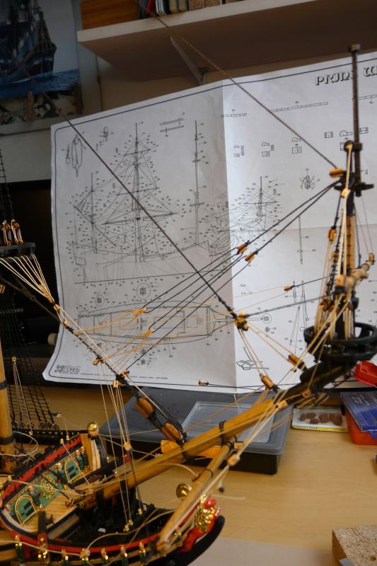

Het kardeelblok lag keurig in de winkel op me te wachten en ondanks de warmte (34.8*C hier in de tuin) heb ik het toch maar gelijk op zijn plaats aangebracht.
Een foto van voren:

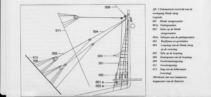

Ik heb al mijn lopend want in crème uitgevoerd maar heb een foutje gemaakt bij touw 05 op de tekening. Op de meeste modellen loopt dit touw niet door blokken en is niet na te spannen, bij mij loopt het wel door blokken en is naspanbaar en had daarom wel crèmekleurig moeten zijn (en niet zwart zoals op de meeste modellen )
Goed opgemerkt Dick (Wappen v Hamburg)!

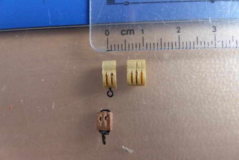

nieuw kardeelblok gemaakt
Het zwarte touw van de talie op de loopstag (zie posting van 23 julie) is vervangen door crèmekleurig. (foto volgt later)
Ik ben vervolgens begonnen met het maken van een tweeschijfs kardeelblok uit een drieschiijfs kardeelblok:
full
Rechts het origineel en links het nieuwe met een oogje eraan conform de tekening van "De Hollandse Tweedekker"
Onderaan het blok dat aan de grote mars komt.

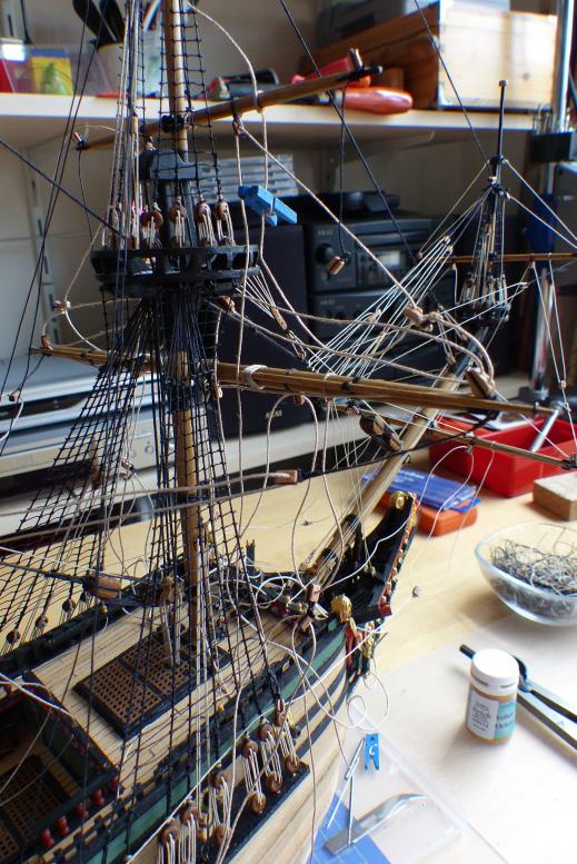

Nu de temperaturen weer wat normaler zijn is er weer een dagje gebouwd:
full
Alle geplande touwen zijn aan de fokkenra aangebracht, aan de touwen van de fokkensteng ra wordt hard gewerkt.
De touwen worden voorlopig nog niet belegd op de nagelbanken maar alleen door het gaatje in de nagelbank gestoken tot de hele mast fokkenmast klaar is

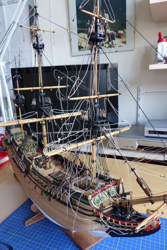

lastige aanpassingen aan de tuigage

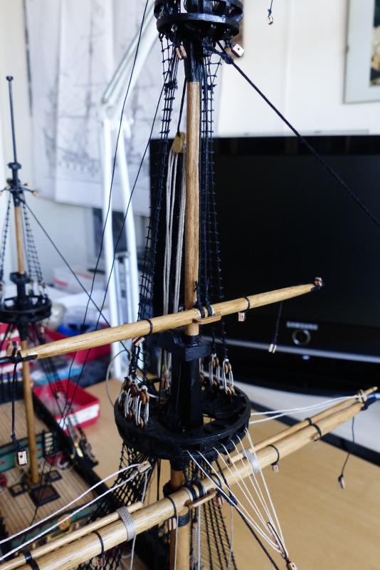

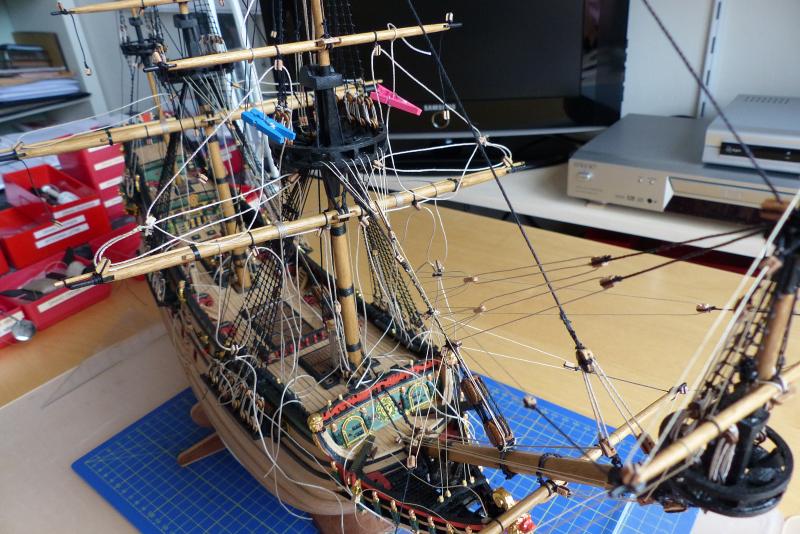

De fokkenmast is klaar:
full
Alle touwwerk is aangebracht en loopt naar de belegpunten zonder vastgezet te zijn, een mooi stukje spaghetti inderdaad.
Maar het ging niet zonder problemen:

Alvast mijn excuses voor de vele moeilijke woorden
De belegpunten van de geien van het voormarszeil (fokkensteng) touwnummer 660 en het voorbramzeil (fokkenbramsteng) touwnummer 690 heb ik op de tekeningen niet kunnen vinden, het lijkt dat Corel ze aan de scheenband van de marsen vast knoopt. Op de marsen waren door Corel geen belegpunten voor deze touwen voorzien en ik kan er nu ook niet meer bij om ze maken.
Historisch gezien lijkt het ook geen correcte beslissing.
- In Het VOC retourschip van Kamer eindigen deze 4 touwen nabij de voet van de fokkenmast.
- Op Eriks " How to: beleg latijn" worden de voorbram geien belegd op de fokkenmars en de voormars geien op een nagelbank achter de fokkenmast.
In dit model is dat onder het bakdek, in het bakdek zijn ook 4 touw openingen aanwezig (2 in het rooster en 2 daar net voor) die Corel niet gebruikt en lijkt het een logische keuze om daar oogbouten in te maken en de voormars geien daaraan vast te kopen om daarmee te simuleren dat ze door het dek heen lopen en op daaronder belegd zijn.
De voorbram geien zal ik proberen onder het onderste jufferblok aan een puttingijzer van de fokkenmars te knopen lukt dat niet dan zal ik ze net als de geien van het voormarszeil aan oogbouten op het bakdekvastmaken.
