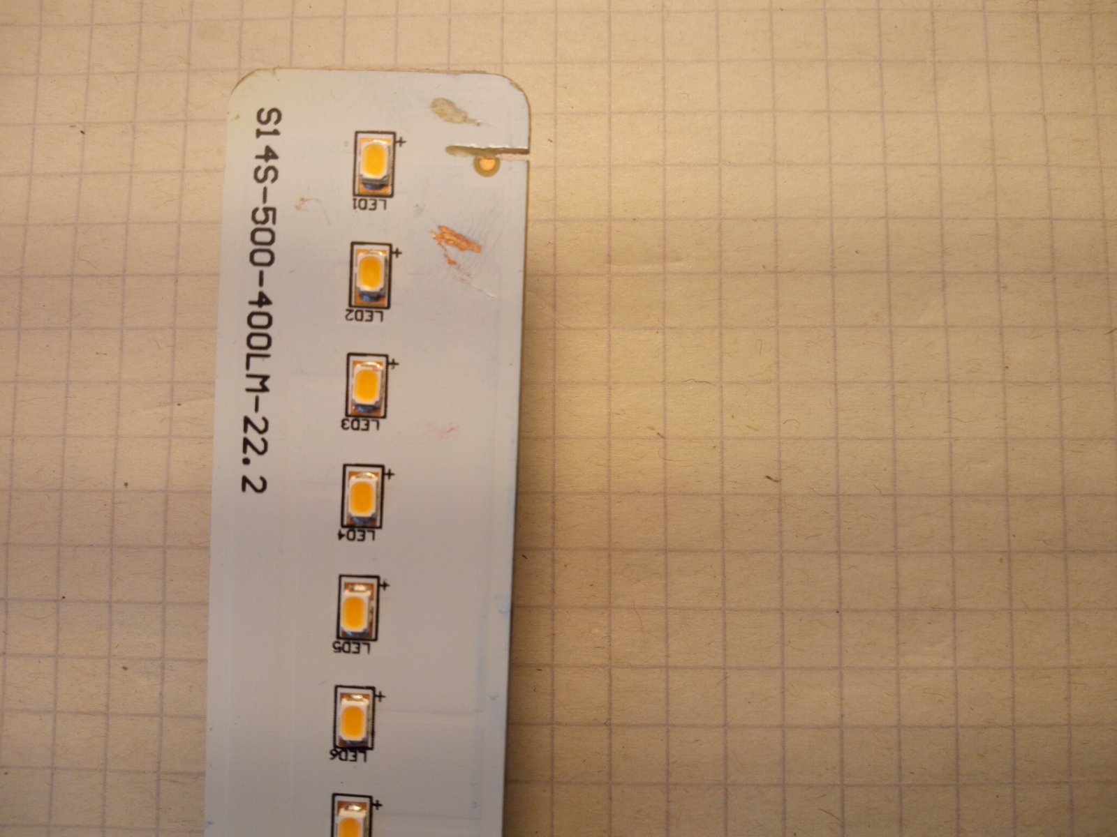

dag medevliegers
ik heb hetzelfde voorval zie foto
dit is een LED strip met een witte laklaag,
onder deze laklaag zitten de koporen geleidingsbaantjes...
ik heb deze laklaag proberen te verwijderen met thinner, schuren met een dremel.., alcohol, verwarmen met een kleine mini lasbrander......... allemaal niet zo eenvoudig......
iemand nog ervaringen om deze goed hechtende laklaag te verwijderen? verfafbijt produkt ?
groeten,
steffe

Je kan aceton of mek proberen maar die stoffen kunnen mogelijk ook de led's aantasten. Die coating is vaak op epoxy basis soms op polyurethaan basis.
Alcohol is een schoonmaakmiddel wat in de electronica veel wordt gebruikt. De coating is daar goed tegen bestand dus daarmee zal het niet lukken.

Even een heel andere vraag, wat is de reden dat je die laklaag er vanaf wilt halen?
Dit kun je meestal alleen maar mechanisch verwijderen (afschrapen of schuren).
dit is een lange led strip met 60 leds, (120 cm) met diverse verdeel banen
ik wil op diverse verdeelbanen een aftakking maken
ik heb niet veel zin om met een dremel te schuren....
het is eenvoudiger om de laklaag op te lossen
volgende week heb ik al een bus met methyl ethyl ketone = MEK....
ik zal dan de ervaringen verder delen
