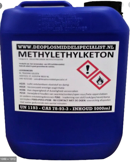

dag ernst
ik heb ondertussen het produkt: methyl ethyl kenone ( MEK ) een weekmaker
wordt gebruikt als oplosmiddel en reinigingsmiddel en het zit als weekmaker in MEK-lijmen
helaas........ de laklaag is hiertegen bestand..... :(
ik zal even proberen met een mini potlood gasbranderdje

Als het tegen aceton en mek bestand is zal het niet meevallen.
Het is waarschijnlijk een zelfde soort coating zoals op elektronica printen wordt aangebracht. Dat is vaak ook tegen behoorlijk hoge temperaturen bestand in verband met de soldeerovens. De kans bestaat dat je het er af zal moeten krabben met een mesje of zo. Een rotklus en grote kans op beschadigingen.
Het zou misschien nog kunnen met een zuur, wat b.v. in een aspirientje zit handig om koperlakdraad van de lak te ontdoen.
