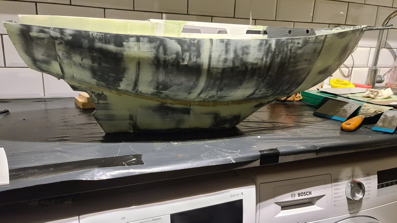

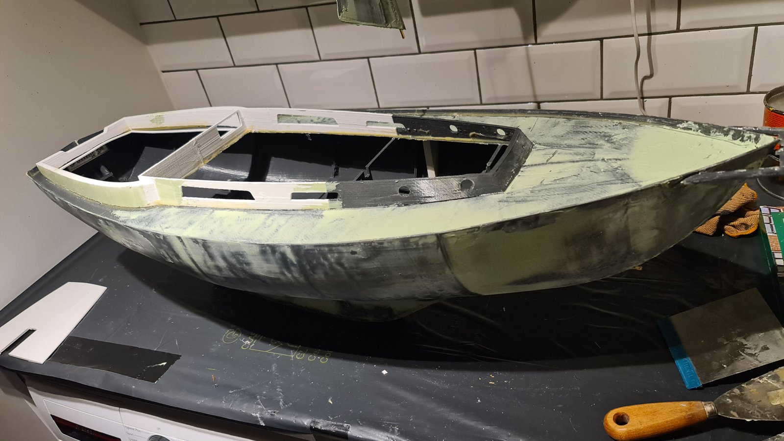

Bootje staat inmiddels in de tweede dunne laag plamuur. Roer is nu ook klaar voor afwerking.

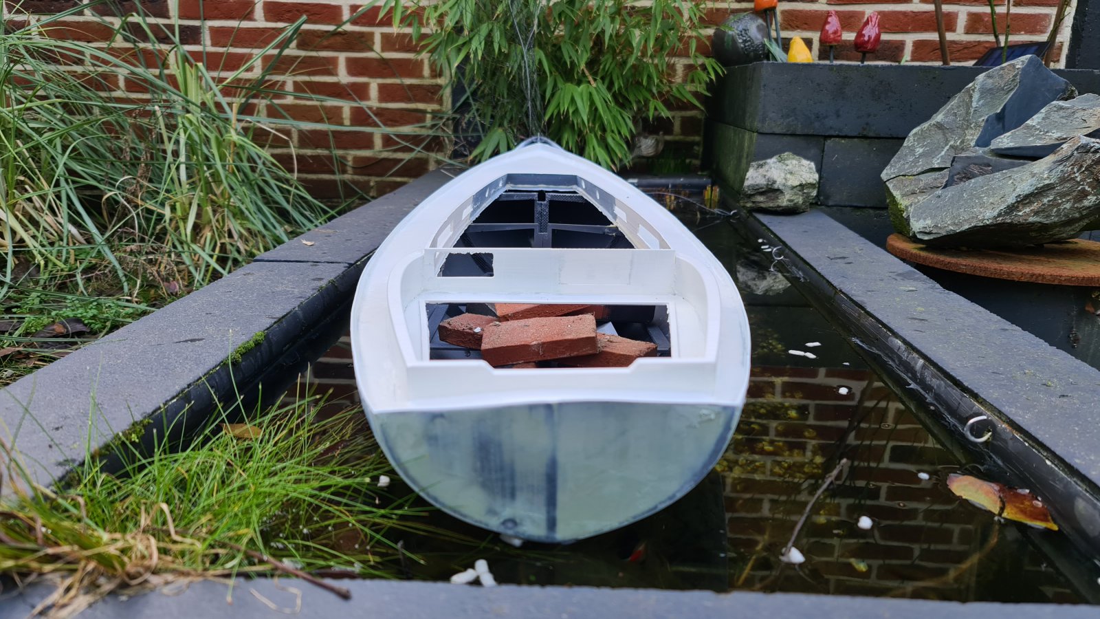

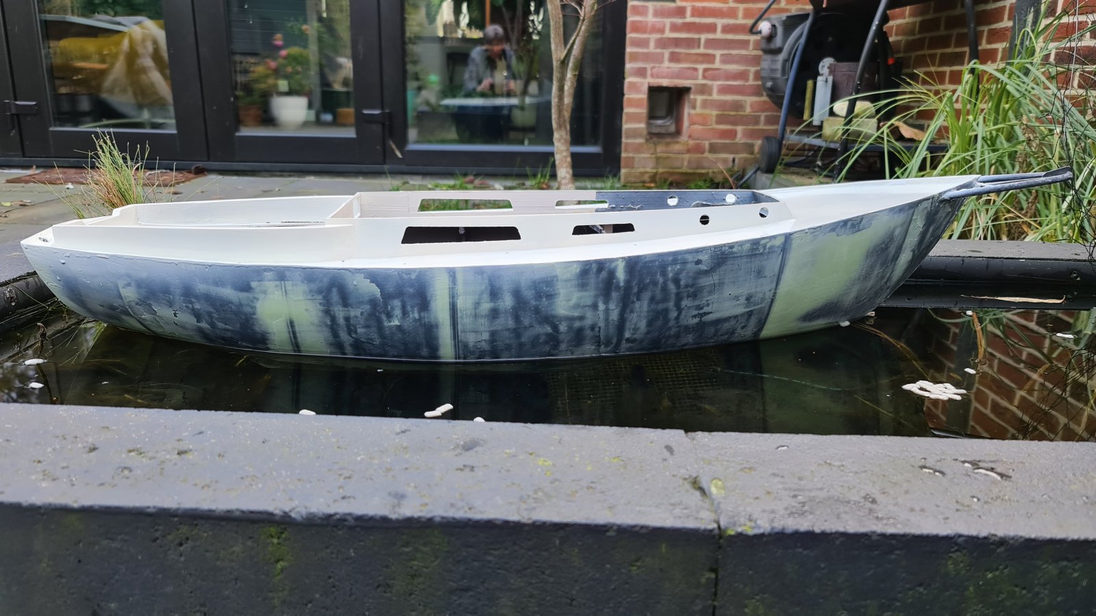

Vandaag een drijftest en ballast meting gedaan in de vijver (sorry visjes!)
Komt aardig in de buurt van wat ik had ingeschat.
Er mag 3100 gram onder de boot hangen. De totale waterverplaatsing is 5500gram. Restant is boot gewicht en rc elektronica.

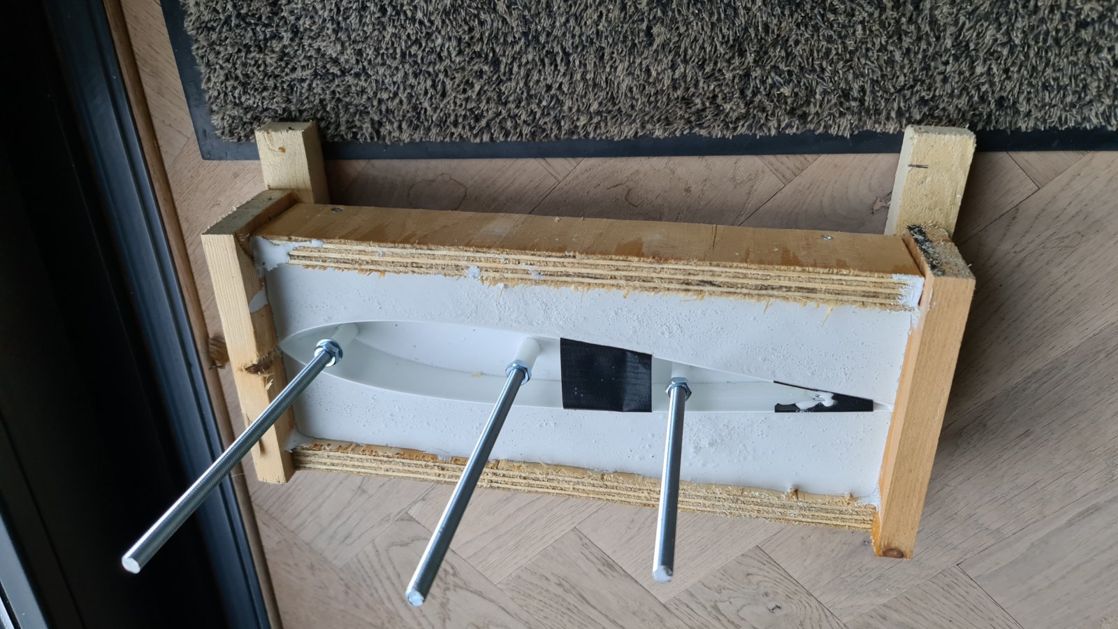

Ik heb die hoeveelheid lood omgezet naar volume en daar de lood bulb van gemaakt in Fusion. Die geprint en vast in de gips gezet zodat als dat goed droog is gevuld kan worden met lood.
Dek staat inmiddels in de grondverf.
Begint al wat te worden :)

Dat is niet slecht; het is iets minder dan je volgens de vuistregel van 65% zou moeten hebben, én dat hangt dan ook nog eens een stuk lager in de vorm van een bulb, maar het is geen race jacht, dus het zal wel goed komen.
Mocht het werkelijk zeilen als een natte krant en bij 2Bft al willen dek spoelen, dan heb je altijd nog de optie om hetzelfde gewicht aan lood in de vorm van een bulb aan een slanke fin er onder te hangen.

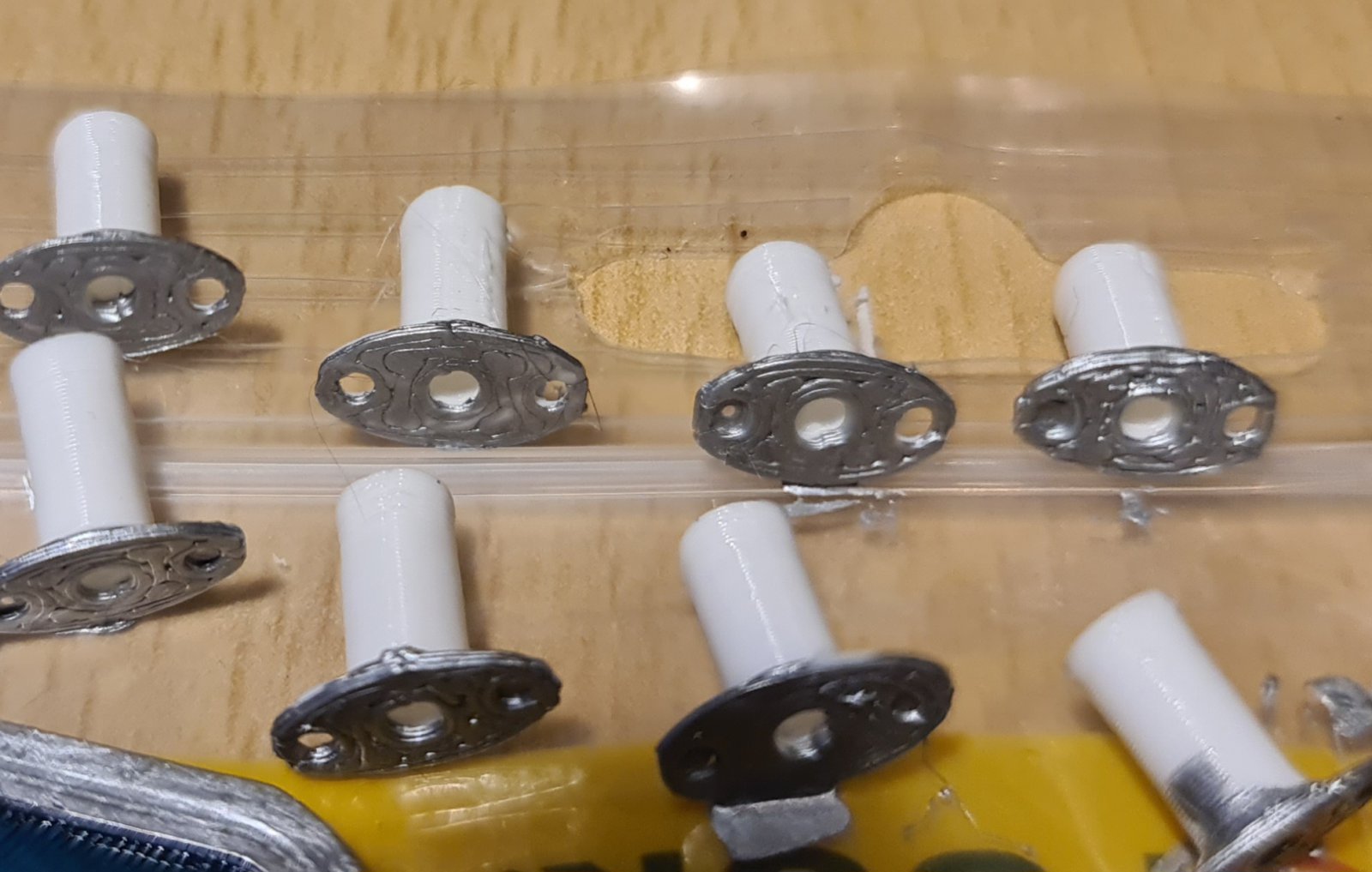

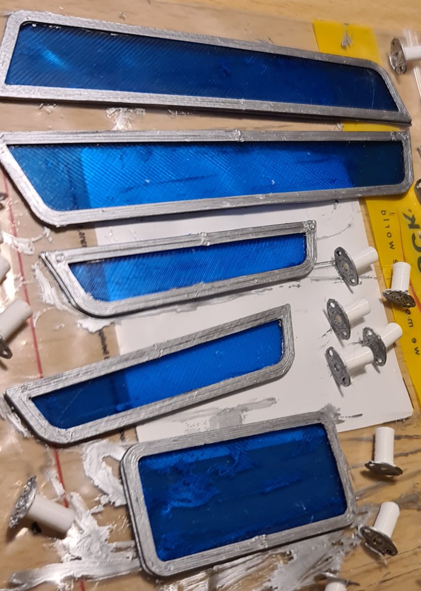

Voor wat betreft de railing ben ik gegaan voor de afneembare optie na de opmerking van Jan in het andere draadje. Ik heb een berg mini dekfittings geprint, nu nog gaatjes in 't dek boren en erin lijmen.
Raampjes ook geprint. Morgen de romp nog op enkele plekken afwerken, dan kan die ook in de lak.
