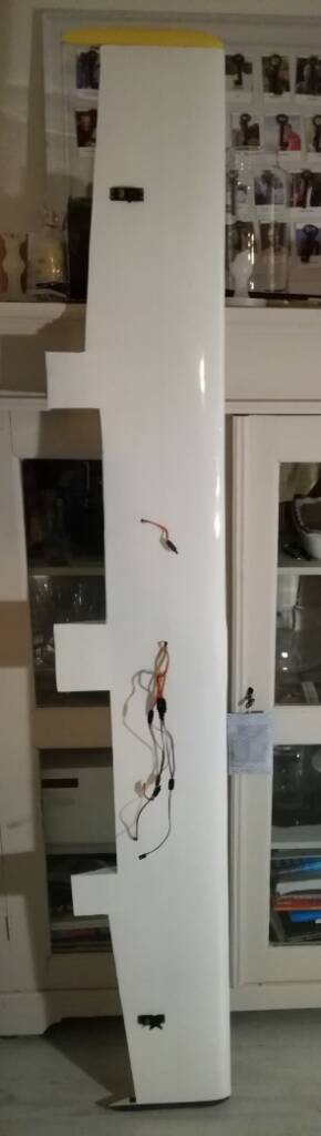

Vanavond de vleugel gefolied. De 'wingends' kon ik niet doen, omdat ik die 3D geprint heb en dat kan niet tegen de warmte van strijkijzer en/of föhn. Die ga ik morgen wit spuiten.
Vanmiddag is Arnold langsgeweest en hebben we even met zijn regelaar getest. Dat gaf geen probleem dus nieuwe regelaar besteld:) hogelijk volgende week probleem opgelost!

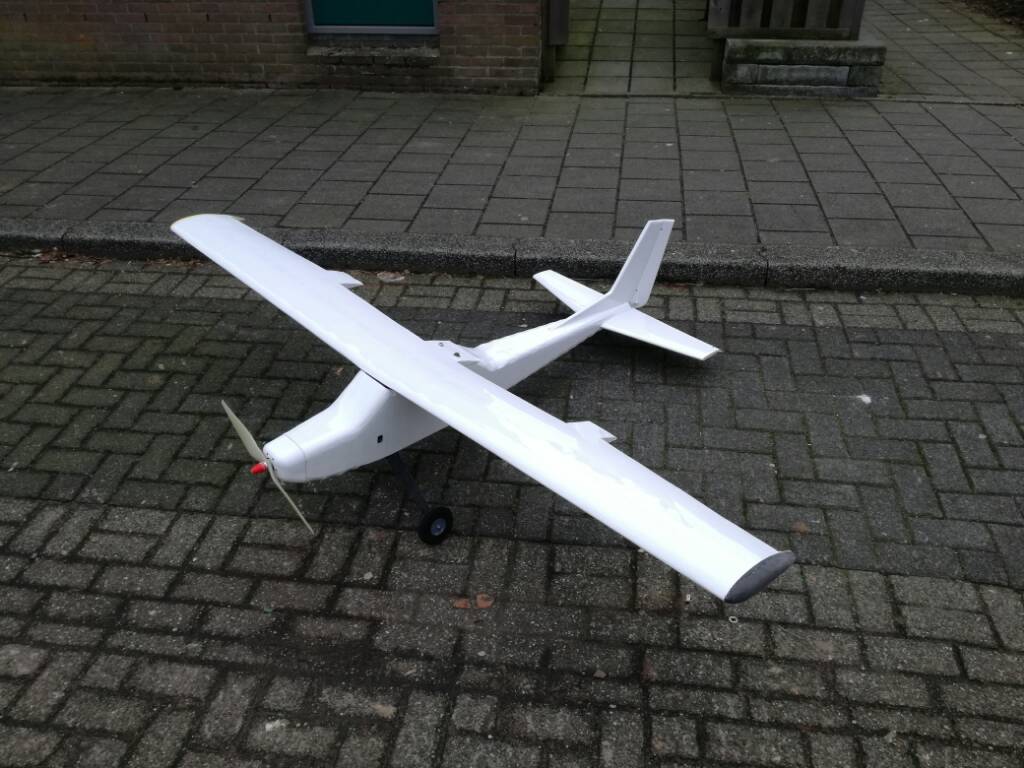

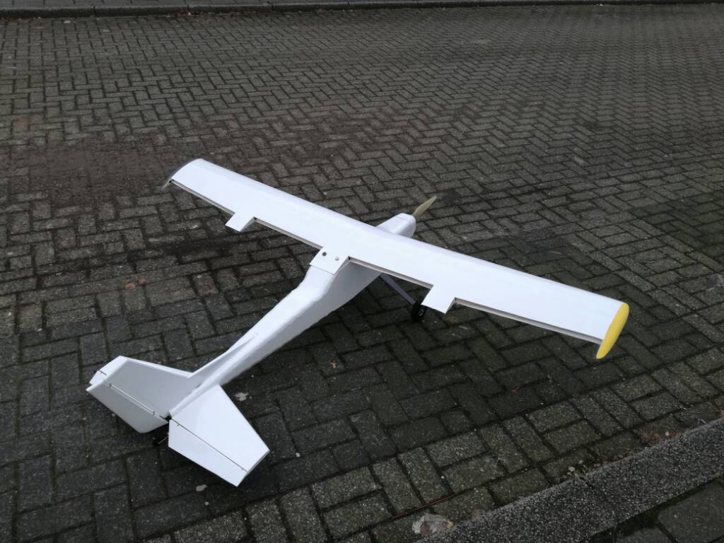

Kun je wat foto's plaatsen, zoals de situatie nu is?
Ik bedoelde eigenlijk foto's van de elektrische installatie, hoe alles aangesloten is, bedrading e.d.. Niet meer nodig, aangezien de oorzaak gevonden is. En de foto's van het toestel zien er ook goed uit :)

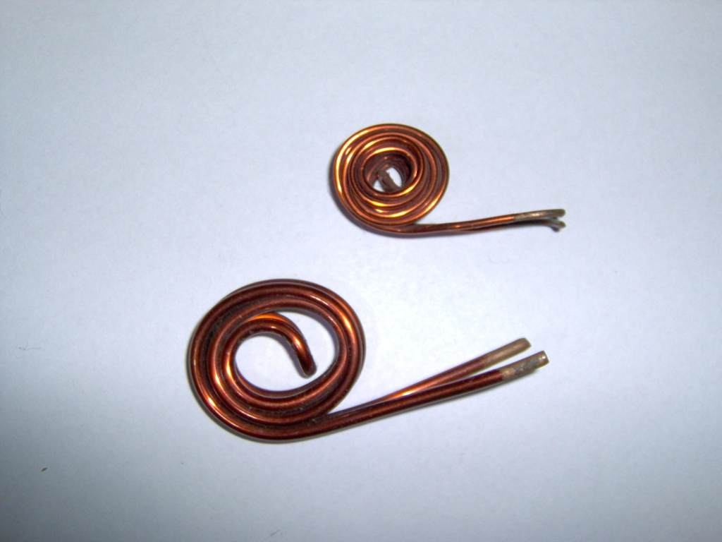

Home-Made Current Shunts for Measuring Motor Current - RCG
... So how about a cheap alternative that you can build yourself, from parts you probably already have, for a couple bucks, that works as good as the $60+ dollar units? ...
Het is wel zaak zoals hieronder te wikkelen, en niet zoals de eerste foto's in het RCG draadje, het waarom wordt wat verderop in draadje uitgelegd.
