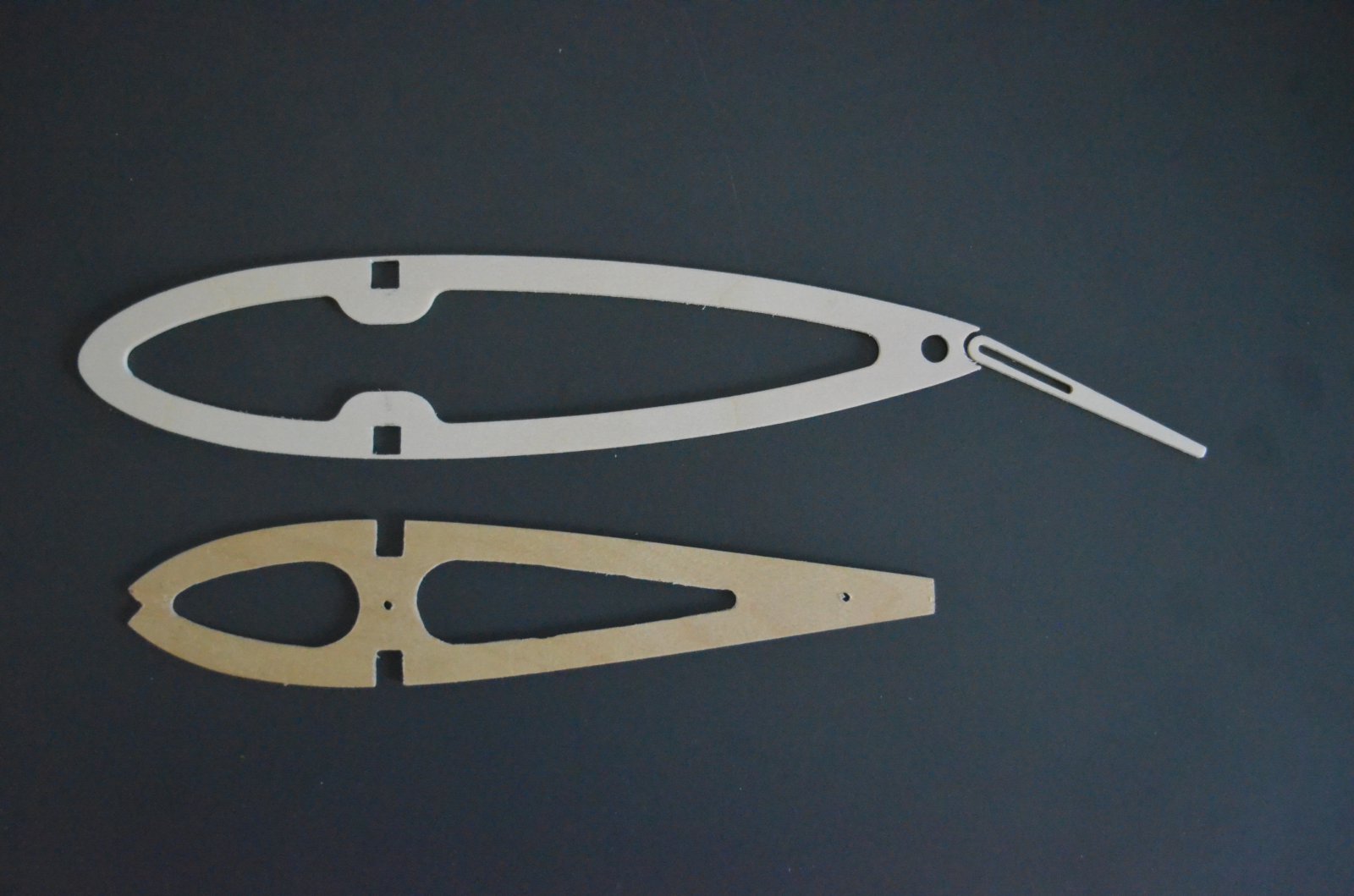

    Mooie profielen maak ik zo:
    Voorste gedeelte halve ellips. Achterste gedeelte cirkelboog.
    Groeten,
    Wolfgang
    [​IMG]
