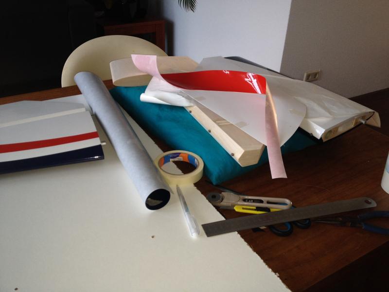

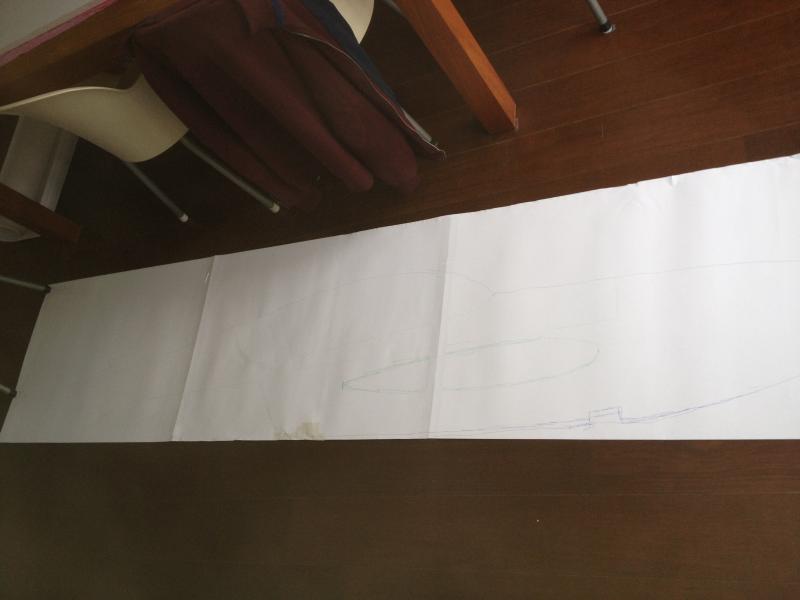

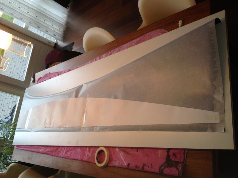

Tijd om te bespannen. Hier geldt ook weer: eerst goed voorbereiden dan gaat het folieën veel makkelijker. Eerst de romp ruwweg overgetekend op karton. Hierna mallen gemaakt van karton.
full
Mallen uitsnijden. Dit heb ik met een rolmes gedaan. Dit geeft het beste resultaat, beter dan knippen of met een mesje.
full
Ook het uitsnijden uit de folie heb ik met een rolmes gedaan.
full

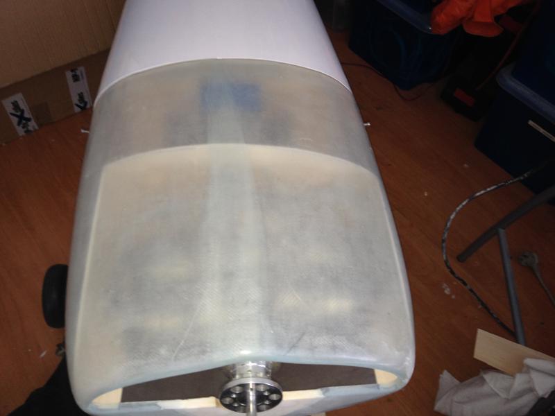

Nu kan het folieën beginnen. Eerst de onderzijde.
full
Dan verder met de zijkanten.
full
full

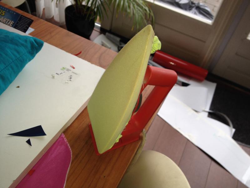

Om de folie niet te beschadigen heeft mijn lieve vrouw een sokje gemaakt van katoen. Dit om de strijkbout heen gedaan. Werkt erg goed.
full

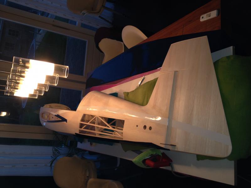

De romp-vleugel overgang
full
En na een dag of 2 ziet het er zo uit
full

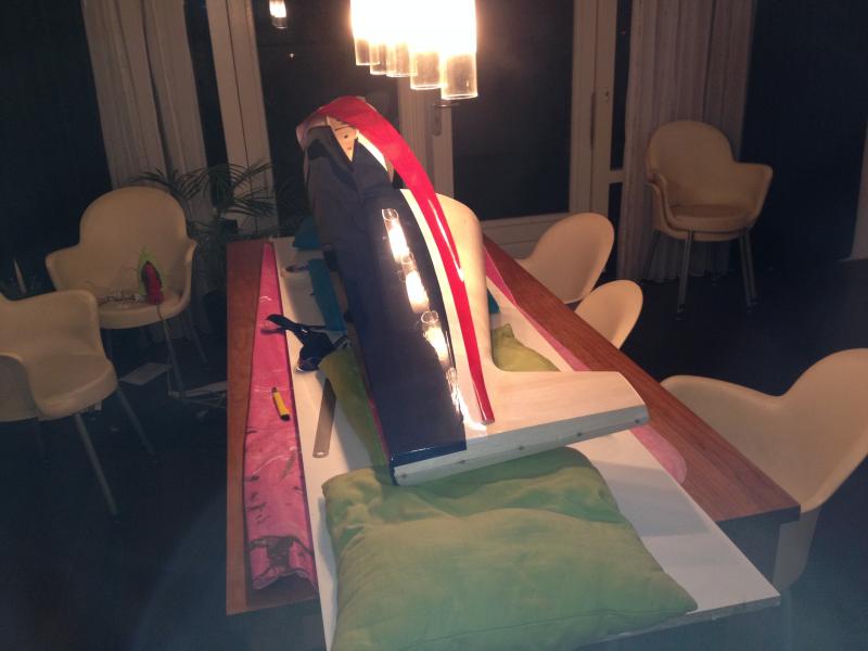

Na de romp volgen de stabilo's
full
full

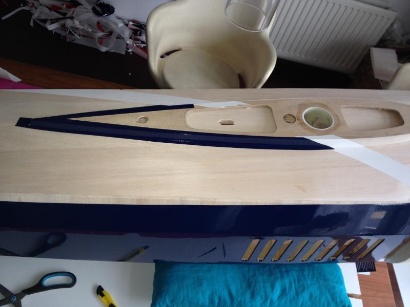

De boven kant van de vleugels ga ik ook nog aanpakken. Deze zullen een beetje aangepast worden aan het schema. Hopelijk dat het afnemen van de folie niet al te lastig gaat. Er blijven altijd resten achter....
Wordt vervolgd.

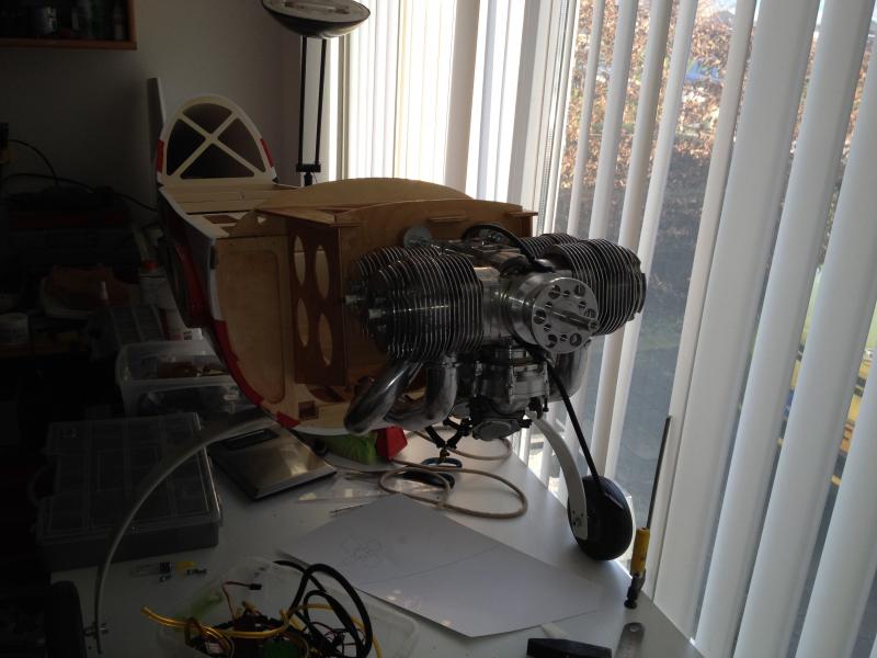

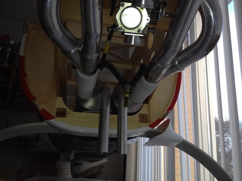

Omdat ik erg nieuwschierig was of de dempers wel zouden passen, heb ik eerst maar eens m'n mintorretje gemonteerd.
full
En het past precies! pffff !
full

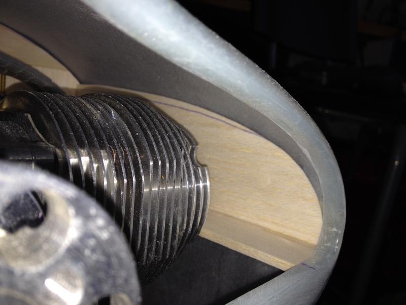

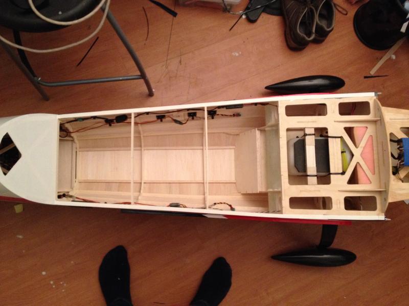

Laatste werkzaamheden zijn de baffels maken voor de Motor en het inbouwen van de servos en componenten.

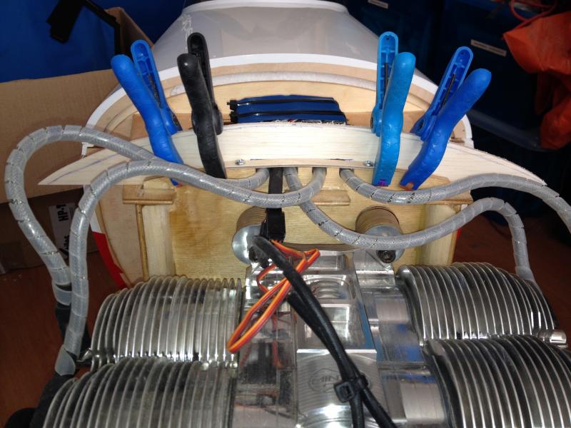

De baffels en luchtgeleiding:
full
Gat aan de voorzijde iets kleiner gemaakt:
full

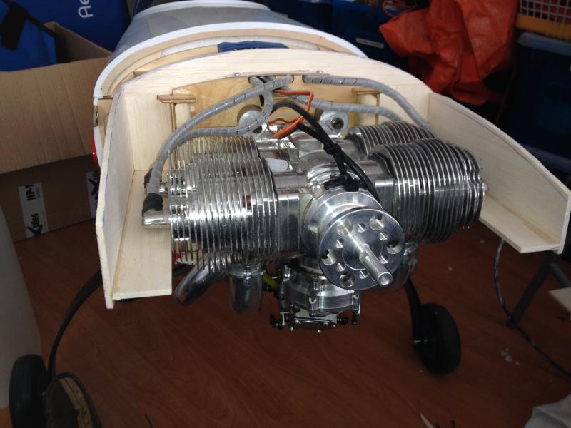

Zij-luchtgeleiding, alles van 4 mm balsa gemaakt:
full

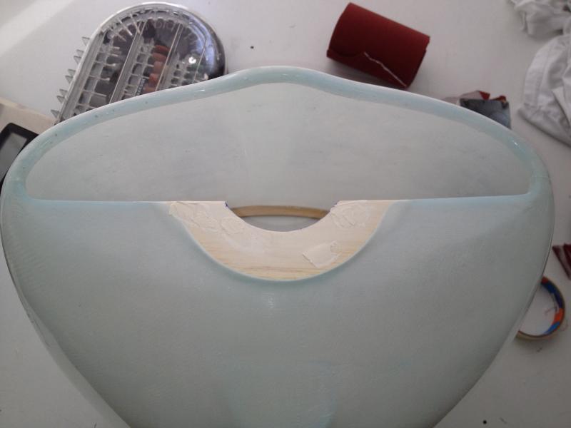

Zo ziet het er uit met de kap er op:
full
En:
full

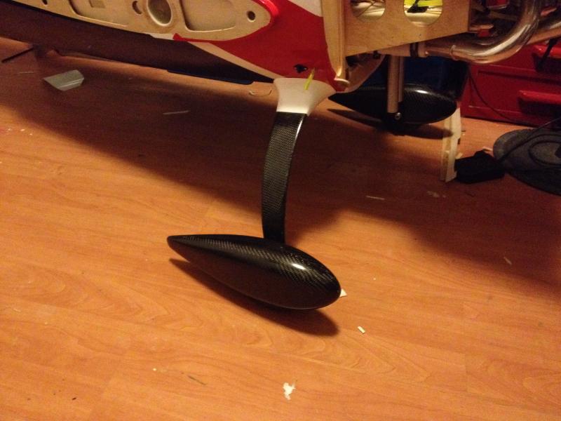

Nu verder met de wielkappen die ik bij PS-Modellbau heb gekocht, Home
Mooi van koolstof, dus scheelt weer een paar grammetjes.
De Extra MOET onder de 20 kg uitkomen wat op zich al een hele prestatie zal zijn.
Wielkappen met assen van 3W (de beste) voorzien:
full
En gemonteerd op de landingspoten:

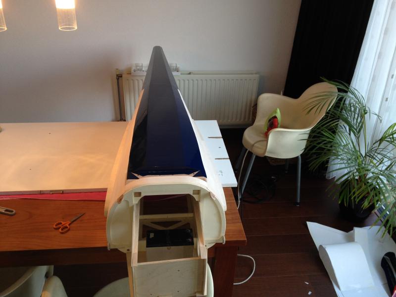

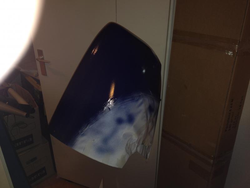

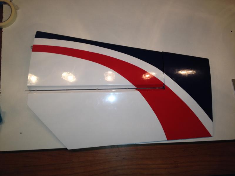

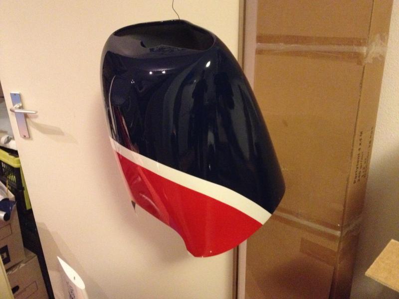

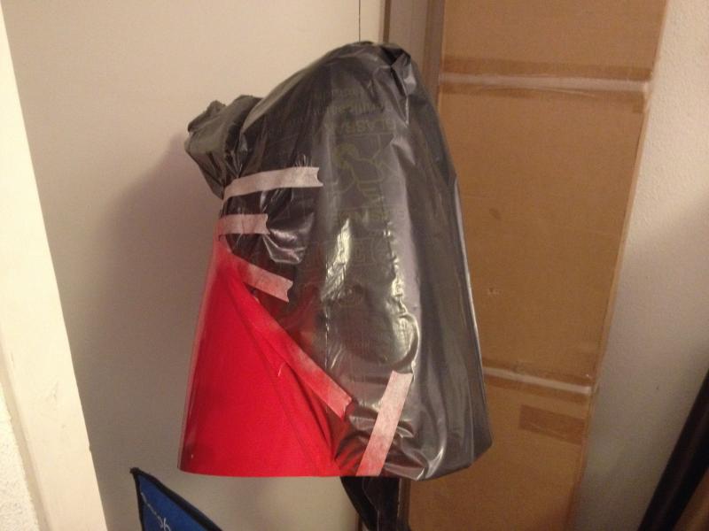

Onder tussen moet ook de kap gespoten worden.
Dus eerst helemaal wit en daarna met blauw.
full
full
En als laatste met clearcoat. Zitten wat zakkers op maar die zal ik tzt nog wegpoetsen.
full

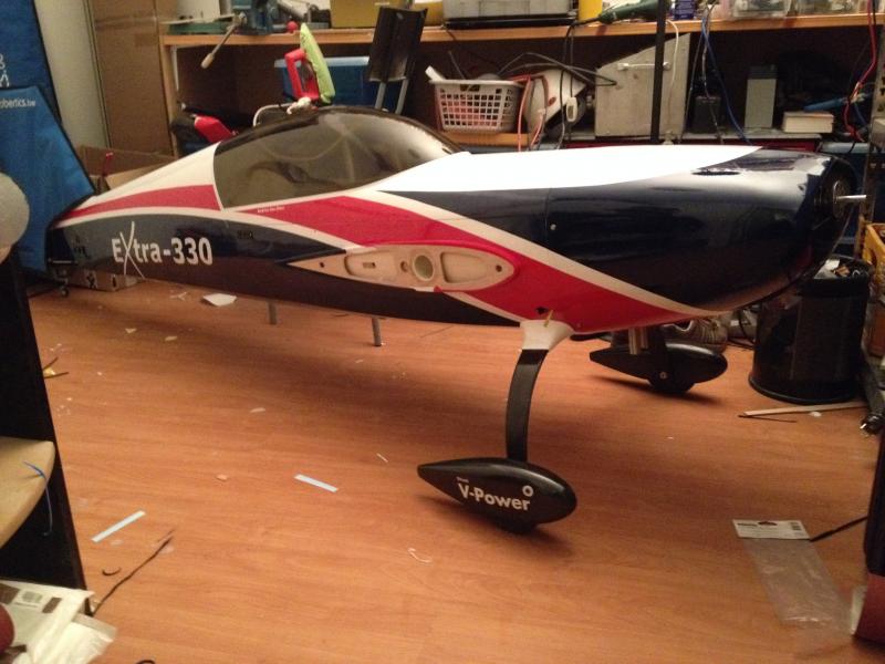

En dan ziet dat er zo uit met een paar leuke stickertjes er op:
full
Vanwege de zware motor en de lichte staart moet alle componenten in de staart worden gebouwd. Het ziet er best apart uit :p :
full

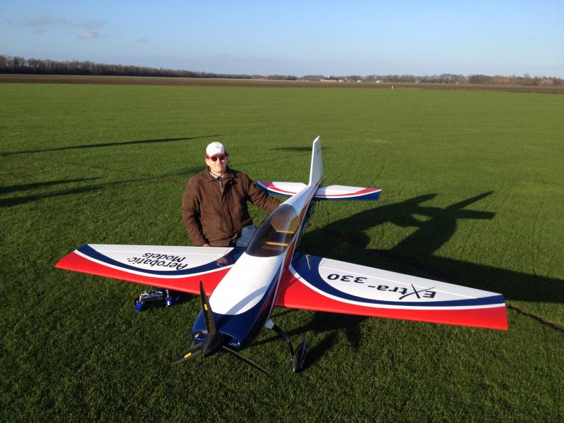

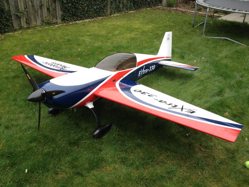

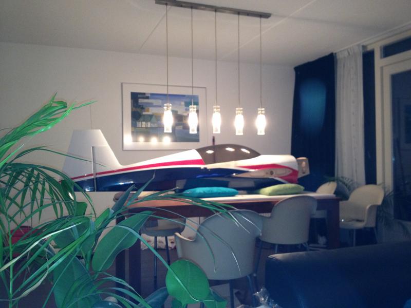

Ondertussen is de eerste vlucht ook al achter de rug ;)
In de Lelystadse polder. Maar een week later in Ter Apel:
Ik ben erg tevreden, hij is nog iets neuslastig dus ik ben bang dat ik lood in de staart moet gaan stoppen. Liever niet maar ik ontkom er niet aan helaas.
In de Polder:
full
In ter Apel (bedankt voor de foto's Peter!)
full

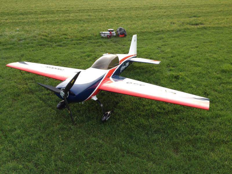

Trotse eigenaar:
full
Schitterende kist geworden Andries! Weer echt vakwerk!
Lood in de staart? Balen! En wat doet dat voor het totale gewicht van de kist? Je kunt echt NIETS meer naar achter verplaatsen? Of voorin wat gewicht besparen?
