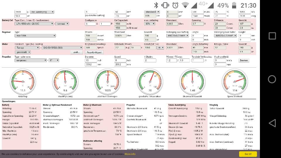

    Ik heb nog een reserve 13x8 liggen. Klopt deze maat Arnold? Wil je dat eens uitrekenen.

    Lijkt een mooie match Turnigy motor? Hoeveel mAh is jouw accu? Op 4500 heb je een mooie vliegtijd!
    Volgens mij heb ik dezelfde op m'n Calmato laagdekker.

    Dank je Arnold.
    Een vriend heeft een aantal 4 cellen lipo's over. Ik meen dat er 4500's bij zitten. Dat zou perfect uitkomen.

    Ik heb 6 s ingevuld bij de laatste screenshot!
    Als ik ze upload dan worden ze wazig.....
    Misschien beter om via Whatsapp door te sturen als je dat wilt. Moet je even je nummer pb-en....

    Ik vergis me. Ik ga op 6s vliegen. Wel ga ik het gewicht in de gaten houden.
    Best veel geleerd in korte tijd.
