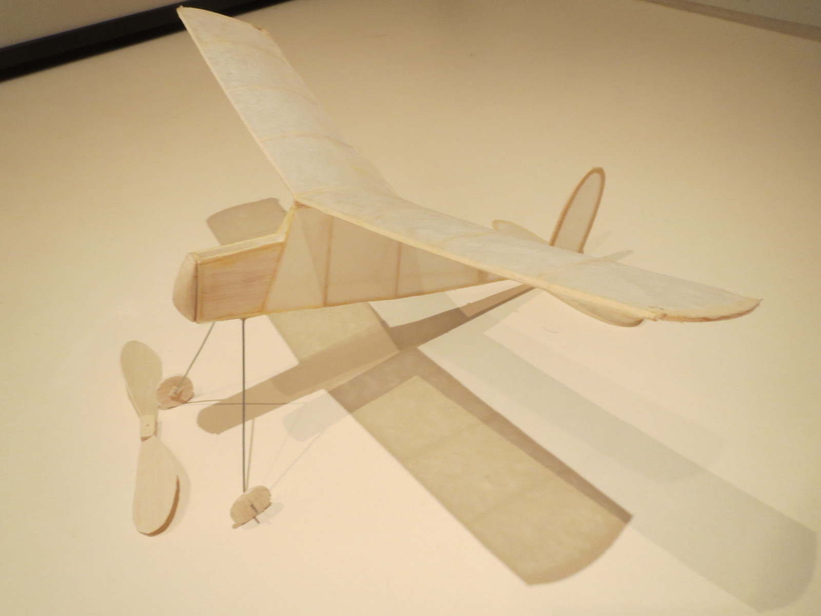

    Of ik volg de tekening (maar ik denk dat de spoed iets hoger kan)

    Waarom denk je dat de spoed hoger kan/moet???

    Gewoon een gevoel... En is hoge spoed sowiso niet beter op die kleine lichte modellen?

    Hoeft niet...
    Houd de tekening eerst aan en als je dan helemaal klaar bent met het maximale rubber vinden dan kun je s spelen met de spoed.
    Je moet altijd opletten welke snelheid het model nodig heeft om te vliegen...

    Oké! Dan maar weer eens een propje maken. :thumbsup:

    Prop is klaar. nu nog haakje maken en hij kan terug de lucht in. Is een vrijloop hier handig? Heeft het nut?

    vrijloop is niet nodig.
