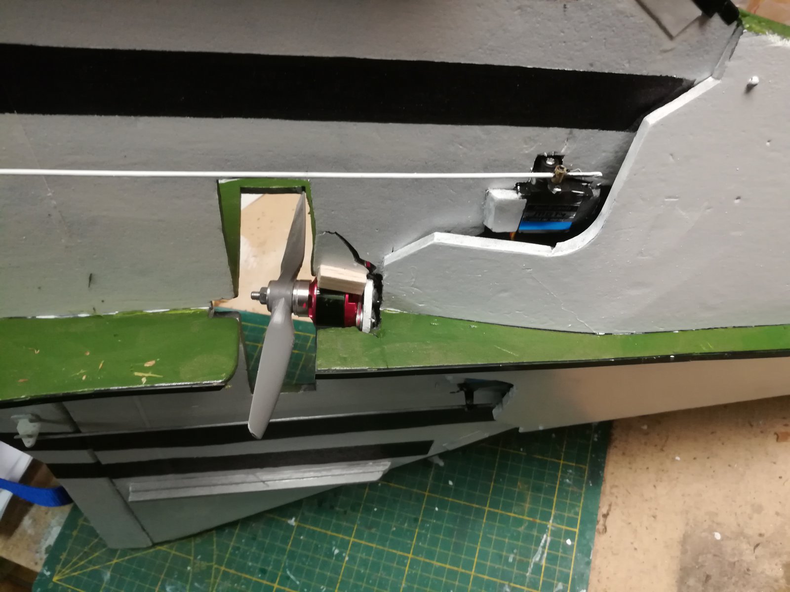

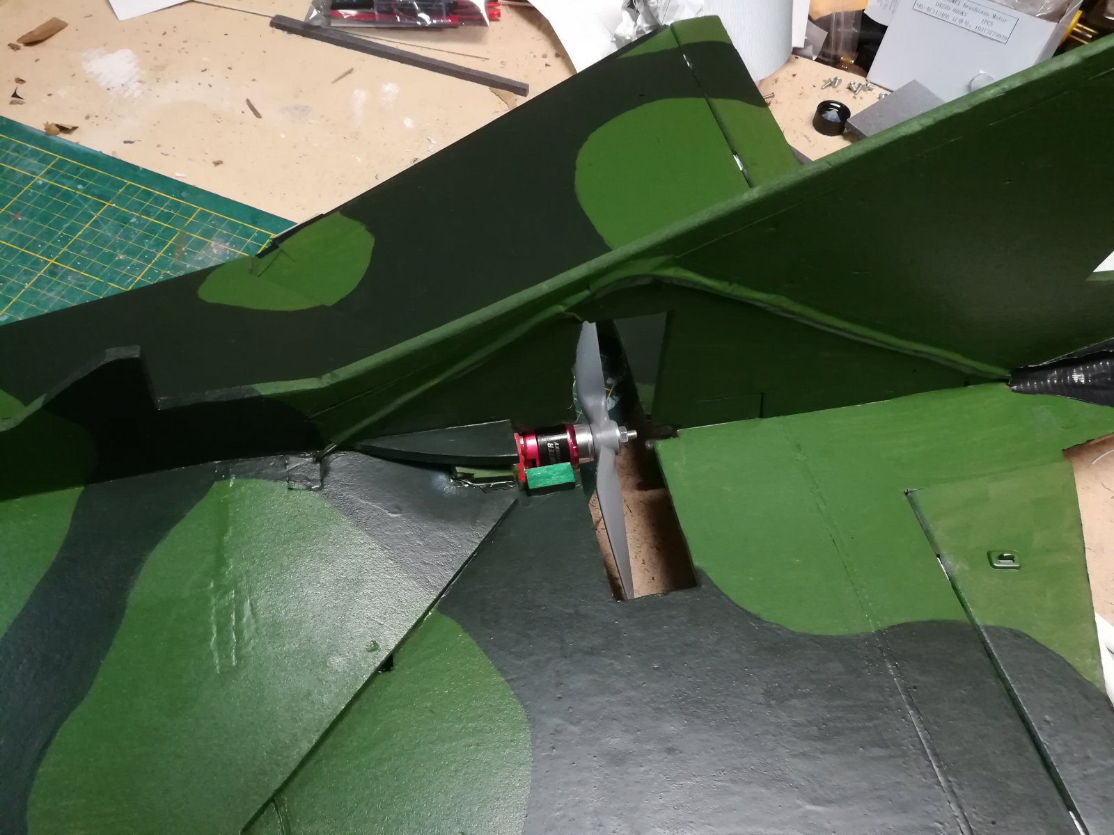

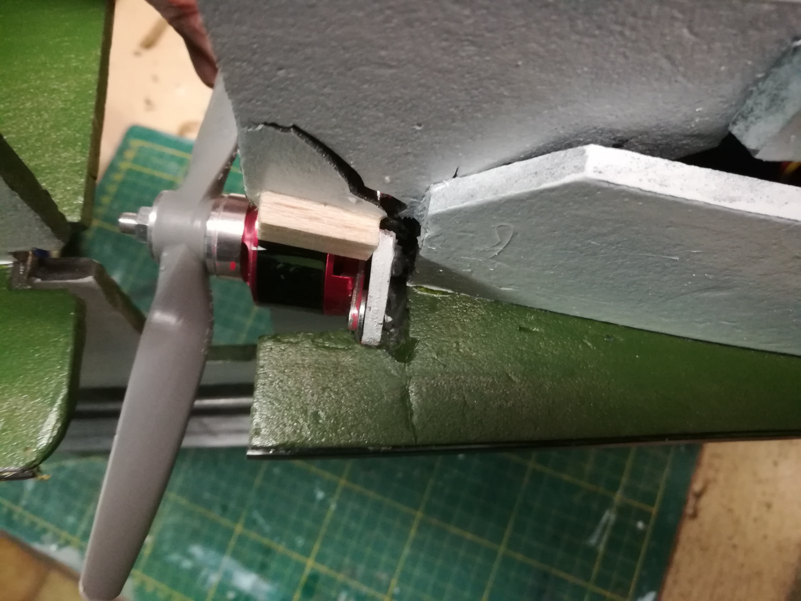

Ik heb een depron SAAB Draken die prima vliegt (kan nog wat sneller, maar dat is een ander verhaal). Het probleem waar ik tegenaan loop is dat de propeller in het midden onder de 'romp' uitsteekt als de bladen verticaal staan. De eerste paar landingen gingen prima: geen schade aan de prop of de motorophanging. Blijkbaar draaide de propeller (gas dicht) netjes richting horizontale stand op het moment suprème. Maar ik heb nu al tweemaal gehad dat de prop wel de grond raakte waarbij de motorophanging (een rondje triplex tegen een kruis van depron gelijmd) een flinke klap kreeg. Zie foto's. Ik kan nu de boel wel weer vastlijmen, maar zit niet te wachten op een 1 op 1 verhouding tussen vlucht en reparatie. Bovendien wordt het er allemaal niet steviger op. Het kan te maken hebben met de lengte van het gras: dat wordt netjes kort gehouden op de club maar dat helpt in dit geval niet bij een zachte landing. Zou er ook een simpele mogelijkheid zijn om met horizontale prop te landen? Ik had al aan een klapprop gedacht maar die zou een deel van de deltavleugel opvreten. Ik moet erbij zeggen dat het me nu gebeurde met een 6x8 prop (ingekorte 7x8). Die is minder flexibel dan de 6x4 en 6x6 die ik er eerder op had, wat ook een oorzaak kan zijn.
Wieltjes eronder maken ? of iets dat voorkomt dat je prop steeds aan gort gaat. Al is het maar iets dat voorkomt dat die prop de grond raakt. Dat kan heel simpel zijn en het vlieggedrag niet in de weg staat.
Bedankt voor de suggesties. Wielen eronder is constructief nogal een ingreep en past minder bij dit simpele depron model. De luchtweerstand wordt dan ook groter, wat het voordeel van een prop met meer spoed teniet doet. Een beugel onderdoor zou tot gevolg hebben dat hij bij de landing telkens met de neus op de grond klapt. Of dat verstandig is, weet ik niet. Het lijkt toch aan de propeller te liggen: ik heb de inflexibele 6x8 vervangen door een iets soepeler 6x6 en de landingen die ik afgelopen zaterdag gemaakt heb, hebben geen schade opgeleverd. Wellicht draait de 6x6 door die flexibiliteit ook iets makkelijker in een meer horizontale stand als hij de grond raakt.
