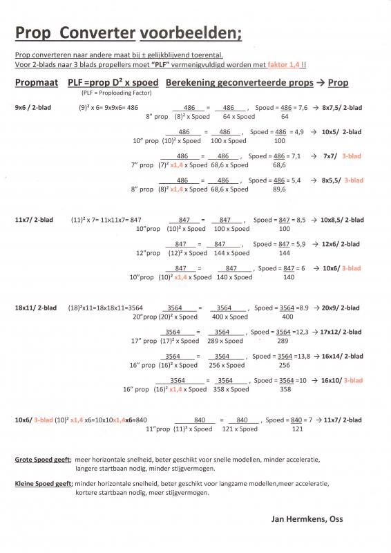

stelregel is 1 punt op de diameter eraf, kan er 1 punt op de pitch bij
dus 12x6 = 11x7 = 10x8 = 13x5 enz
stelregel is ook dat de diameter voor trekkracht staat, en pitch voor snelheid.
dus een 11x7 zal bij jou een hogere topsnelheid geven, maar minder trekkracht.
Je kunt het ook berekenen en dat is nauwkeuriger.
groetjes,
Jan
Prop converter voorbeelden:

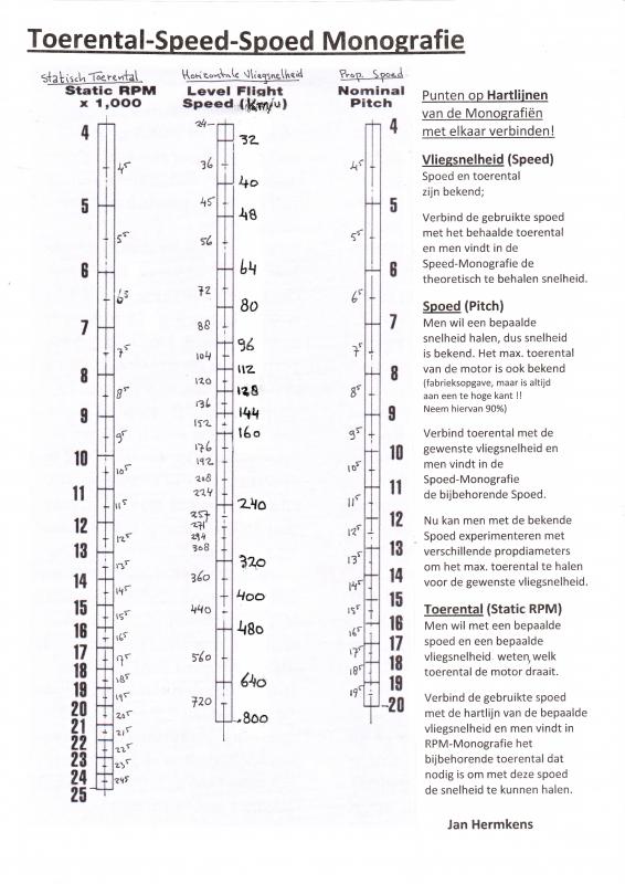

Toerental-Speed-Spoed monografie:

Dat zijn nog eens mooie dingen:mrgreen:
Props zijn voor mij nog steeds een groot mysterie, en snap af en toe echt niet hoe men aan een gefundeerde gok komt qua prop als men een nieuw model en motor invliegt..
Hiermee kom je al een heel eind verder ;-)
Blijft alleen de diameter nog een punt. Heb je daar ook van die mooie richtlijnen voor?
Ook hier is daar een vraag over. In dat topic wordt op een gelijke manier de spoed bepaald, maar wat is nu de juiste diameter?
Is er iets van een grafiek die vermogen of koppel bij een toerental koppelt aan de combinatie diameter & spoed?
Grz
mark
