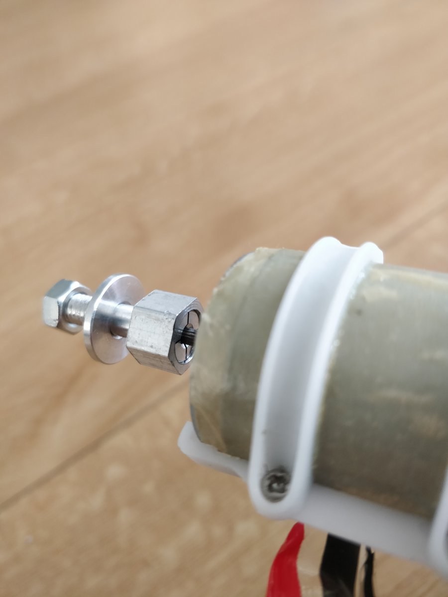

Ik ben op zoek naar een nieuwe propeller voor mijn Cessna (REELY CESSNA 182 2,4GHZ, Reely). Echter heb ik geen handleiding of artikelnummer waarmee ik verder zou kunnen zoeken. Ik heb al aardig wat gegoogled, maar helaas zonder resultaat. Weet iemand van jullie raad? Alvast bedankt! Afstand van hoek naar hoek (van de zeshoek) ≈ 11.5 mm Gat ≈5 mm
Zo'n REELY toestelletje? (is geen FMS). Meet eens de afstand van het midden van de propellor naar de tip (of waar de tip zich zou moeten bevinden...)
De originelle prop (Fabrikantnummer: AT4105 / EAN: 4016138352313) heeft een diameter van 182 mm. Misschien kun je beter een andere prop adapter gebruiken voor een gewone e-prop.
https://www.conrad.nl/p/propellers-voor-cessna-182-231012 Denk dat je het advies van de vorige post zal moeten volgen.
Bedankt voor jullie reacties. Ik heb een kleine aanpassing gedaan in vraag omdat ik FMS had getikt ipv Reely. @Ecstacy : is niet meer aan te komen merk ik (door dat zeshoekje). Dan is een andere prop adapter een goede vervolgoptie. Enig advies hierin? @onno10 : is helaas niet meer te verkrijgen. @dries_neyrinck : 182 mm lees ik in het bericht van ecstacy Advies is altijd welkom!
Ga ik mee aan de slag, dank je wel. Iemand enig idee hoe ik deze prop adapter eraf krijg? Zal vast een trucje voor zijn, maar ik heb het (en op internet) nog niet gevonden bij deze...
Bedankt @ISOLA2 , gelukt. De as is ongeveer 2,2 mm. Opgemeten met een schuifmaat. Dan zou ik dus deze moeten hebben: https://hobbyking.com/nl_nl/prop-adapter-to-suit-3mm-motor-shaft.html Of, is een gewone schuifmaat niet nauwkeurig genoeg en moet ik deze hebben omdat ik anders 0,8 mm over hou? https://hobbyking.com/nl_nl/prop-adapter-to-suit-2-0mm-motor-shaft.html De afmeting van de prop zou 182 mm zijn, hoe kom ik dan op HK uit bij de juiste voor dit model? Er is heel veel keuze, hoe bepaal ik de juiste? Alvast bedankt!
Nee, of te groot of te klein... ik denk de motoras heeft 2,3mm diameter, dus heb je zoiets nodig (slechts een voorbeeld): https://hobbyking.com/nl_nl/prop-adapter-w-steel-nut-3-16x32-2-3mm-shaft-grub-screw-type.html Prop 7-8”x3-4”, dus bv.: https://hobbyking.com/nl_nl/tgs-precision-sport-propeller-7x4-1pc.html Ø182mm / 2,54 = 7,2” [inch] prop diameter
