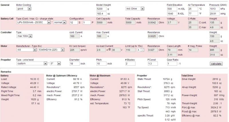

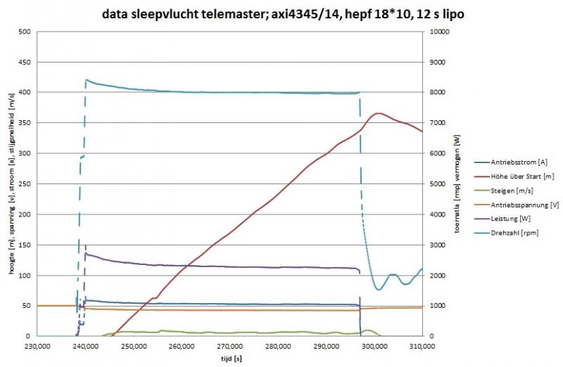

Ik vlieg al een tijdje met de Telemaster . Het gaat om de CNC telemaster zoals die enkele jaren geleden in Aufwind heeft gestaan. spanwijdte is 2 meter gewicht 5,2 kg Kwa aandrijving maak ik gebruik van de Axi 5345/14 kv225 (goldline) propeller Hepf 18*10 (fiala) regelaar: Jeti Spin 99 opto pakket 1: accu 12 s (2x6s 3600Mah 20c hobbyking zippy) pakket 2 (nieuw): accu 12 s (2x6s 5000mah 25-50C hobbyking nanotech. voor motor data zie: Volgens een berekening in ecalc zou dit het volgende vermogen moeten geven: Ik heb met een Unilog 2 de nodige data verzameld zie onderstaand plaatje: Bij deze vlucht is pakket 1 gebruikt Het maximale vermogen is beduidend lager tov de ecalc berekening. Met een verse accu is het vermogen de eerste 5 s ongeveer 2700W daarna gaat dit snel terug naar 2300 W (53A bij 43V) Zowel motor als regelaar kunnen een beduidend hogere stroom aan. Mijn nieuwe accupakket ook. Ik wil vooral meer trekkracht om nog veiliger zwaardere zwevers naar boven te kunnen slepen. Het zwaarste wat ik tot nu toe gesleept hebt zijn zwevers tot 10 a 12 kg gewicht. Een propeller met een grotere diameter heeft niet echt de voorkeur. De bodemvrijheid met de 18" prop is 8 cm. het veld waarop ik vlieg is vrij hobbelig. Bij een grotere diameter prop zou ik het landingsgestel moeten vernieuwen door een hogere variant. Wat zou een goede propeller keuze zijn en vooral ook waarom? * een ander merk? * iets met meer spoed? * een 3 blads? Graag jullie advies. Nb ik gebruik het model alleen om te slepen. Hieronder het model in actie bij het slepen van een 6meter ka6 [media=youtube]ti-bY5dGvgw[/media]
Hoi rupke, Mooie sleper, ik heb er ook naar zitten kijken. Heb je deze zelf gebouwd? Qua aandrijving denk ik dat je al redelijk aan de max zit, zeker wat de lipo's betreft en in iets mindere mate de regelaar. Je zou nog kunnen overwegen om iets grotere wielen te plaatsen (grondspeling) en dan een 19x10 te gebruiken, zal nog net iets meer trekkracht geven. Wat je ook kunt testen is een 19x10 Freudenthaler carbon-klapprop. Ik sprak een Duitser die met carbon klapprops erg goede ervaringen had op een sleper (qua rendement), maar moet het zelf nog testen. Maar de 3600mAh 20C lipo's gaan dat niet leuk vinden. Hoewel het strikt gezien binnen de specs valt, is mijn ervaring dat 20C lipo's in de praktijk bij 15C echt wel aan het einde van hun latijn zijn. Met de 5000 Nano's gaat het waarschijnlijk al beter (hoewel de nanotechs vooral in 65C goed zijn, de andere varianten vallen wat tegen). Wel even de motortemperatuur in de gaten houden. Log je die ook mee? Als de koeling in orde is zou het prima moeten gaan, maar meten is weten Eerlijk gezegd denk ik niet dat meer vermogen echt veel gaat helpen. Slepen van zwevers die meer dan 2x het gewicht van de sleper hebben is zeker niet gemakkelijk, daarvoor heb je 2 ervaren en op elkaar ingespeelde piloten nodig. Maar daar vertel ik je niets nieuws mee... Bij een zo scheve verhouding heeft de zwever zoveel in te brengen op de vliegrichting, dat ieder stuurfoutje afgestraft wordt. In Dalfsen merkte ik dat ook bij het slepen van 18kg zwevers met de 8kg Rascal. De Fox-team mannen adviseerden me een langere sleeplijn, dat zou helpen (30a32mtr) om die invloed ietsje te beperken. Maar dat heb ik nog niet getest... Groet, Gerben

iedereen bedankt voor het advies. Ik heb er uiteindelijk iets grotere wielen onder gezet (rond 150 ipv rond 125). Ik had nog een 20x10"Menz-S propellor liggen. Deze zit er nu op. Mocht ik een keer een nieuwe kopen dan wordt het waarschijnlijk een 19x10" Bij een verse accu en de eerste paar tellen van de start trekt dit 95A. Eenmaal in de lucht (verticaal aan de prop naar boven, Er was even geen model om gesleept te worden.....) gaat dit terug naar 75 a 80 A. De accu van 3600mah en het beperkte aantal C kan dit niet leveren. Hij stort helemaal in. Met het nieuwe 5000mAh pakket (en de hogere C) gaat dit wel. Ik zal de logfile binnenkort uitlezen en de resultaten delen.

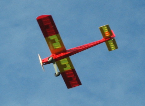

@ Gerben, ik begrijp je zorg, wellicht is het verstandig als ik een thermokoppel aan de regelaar vast maak. Dan kan ik middels de unilog en de telemetrie altijd zien wat de temperatuur is. De koeling van de regelaar ga ik ook nog eens bekijken. Wellicht is er nog meer lucht langs te jagen. een alarm op de motorstroom zetten is ook nog een optie. (op bv 70A). Ik kan dan eenmaal in de lucht gas minderen tot een veilige waarde. Ik wil het extra vermogen vooral gebruiken om sneller los te komen van de grond (bij het slepen) . Het veld waar ik op vlieg is helaas geen biljartlaken... Ik heb deze CNC telemaster overigens zelf gebouwd. in 2006-2007. Hij vliegt sinds de zomer van 2007. Al die tijd al op een E-motor. Wellicht kom ik in april naar het electrosleeptreffen in boxmeer.

Ron en Gerben bedankt voor jullie adviezen. Ik had niet in de gaten dat een regelaar zwaarder belast kan worden bij het minderen van gas. Met jullie links naar de theorie een duidelijk verhaal waarom dit wel het geval is. Ik ben met de propeller nog 1 maatje teruggegaan. Er zit nu een propeller Hepf 19*10 (fiala) op. Met de Menz S 20x10 trok in de start (met verse accu) 95 Ampere. (4,2kW) Dit ging in de lucht terug naar 75 a 80 Ampere (3,4kW). stijgsnelheid van alleen de telemaster was 26 m/s bij 7800 rpm. Met de Fiala 19*10 trek ik in de start (met verse accu) 75 ampere. Eenmaal in de lucht 60 a 65 Ampere. Kwa vermogen 1e paar tellen na de start 3,4 kW. eenmaal in de lucht 2,8-2,9kW Stijgsnelheid van alleen de telemaster was 23 m/s bij 8100 rpm. Bij het slepen van een ASW17 (4,2 meter) was de stijgsnelheid nog 12 m/s. Met de 19*10 propeller ben ik erg tevreden. Mooie vermogens grafieken en voldoende marges voor langdurig gebruik. Tbv voldoende bodemvrijheid van de propeller ben ik met de wielen 1 maatje groter gegaan. van rond 125mm naar rond 150mm. Groet, Rob
