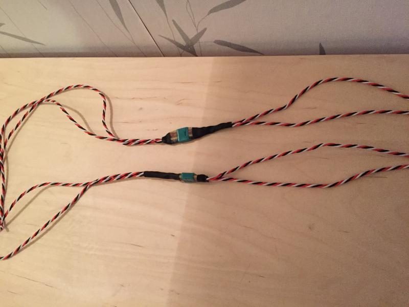

Heb veel gesoldeerd.
Motor aansluitingen gesoldeerd.
Bedrading van beide vleugeldelen en romp gesoldeerd.

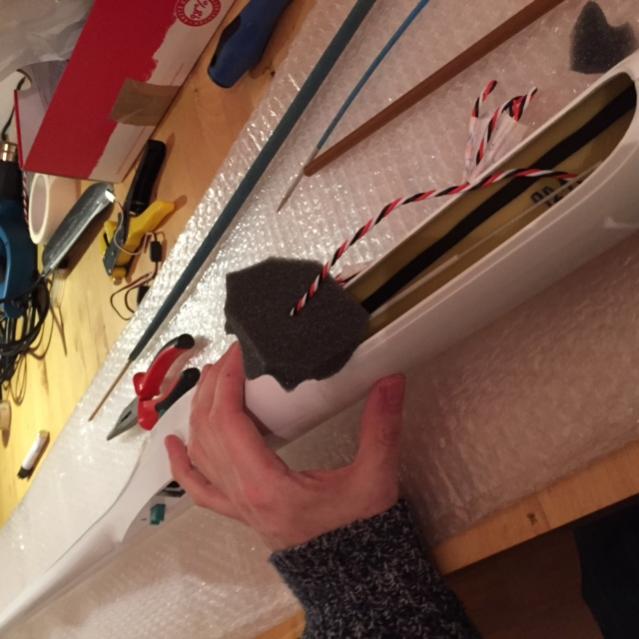

Bedrading door de vleugel getrokken.
Ik heb schuim her en der door de vleugel getrokken/geduwd met geimproviseerde gereedschappen, lees rietjes, breinaalden en bowdenkabels :p tegen het klapperen.
full

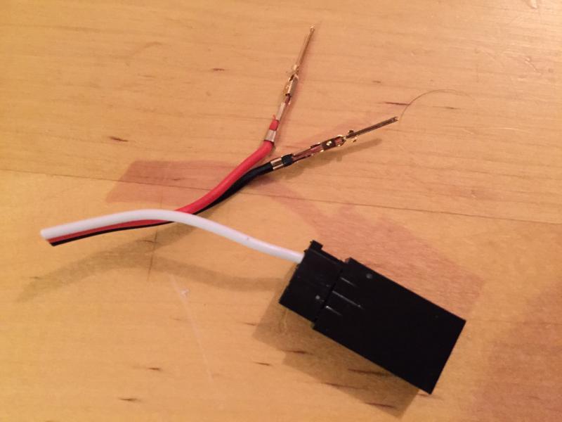

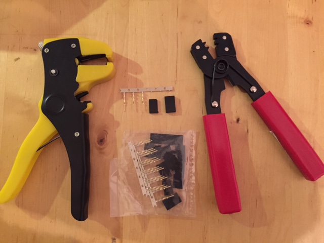

Vervolgens heb ik stekkertjes aan de uiteinden gezet met gereedschap wat ik bij staufenbiel had besteld.
Normaal soldeer ik alles wat los en vast zit aan elkaar, maar dit keer wil ik het eens anders doen en een servo op een makkelijk manier kunnen vervangen mocht dat nodig zijn. ;)
Tooling
full
paar keer oefenen
full
en voila!
full
Het was ff lastig maar ik moet zeggen, dat het na een paar stekkertjes steeds beter en sneller ging! Ben tevreden over het resultaat.

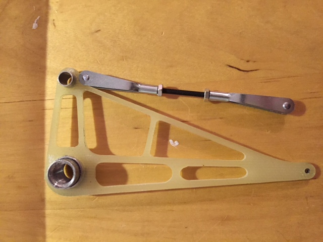

In een testverslag van Werner Baumeister las ik dat hij de aansturing van het hoogteroer direct had gemaakt dmv een servo in het kielvlak te plaatsen. Dit leek mij ook wel wat, maar ik liep al snel tegen een aantal "problemen"op.
full

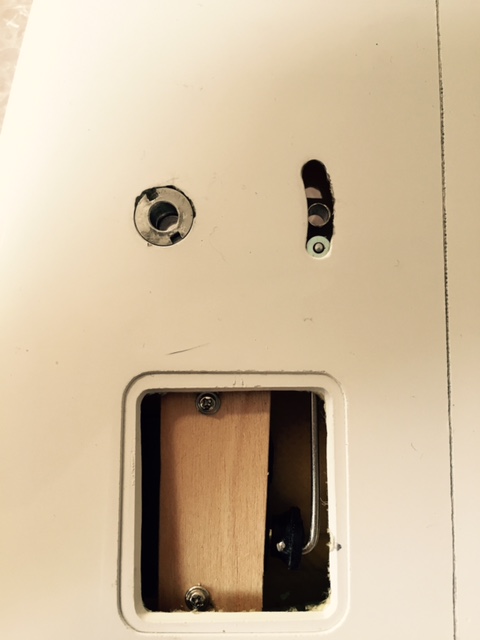

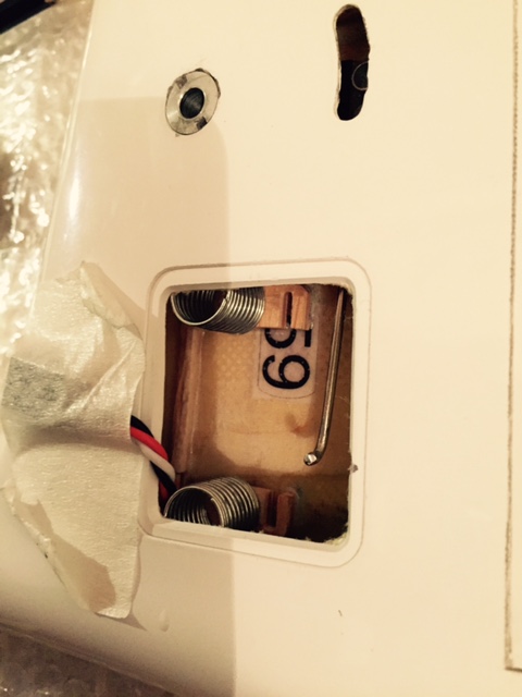

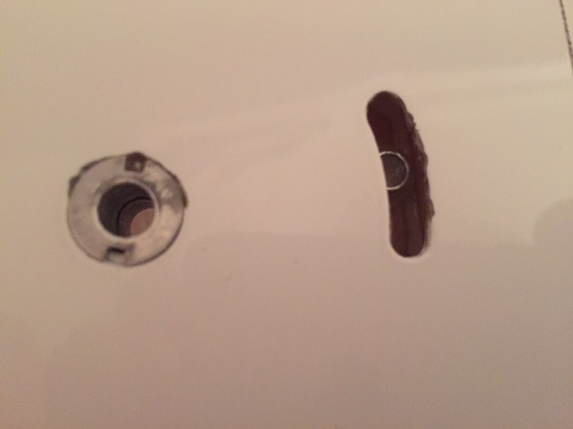

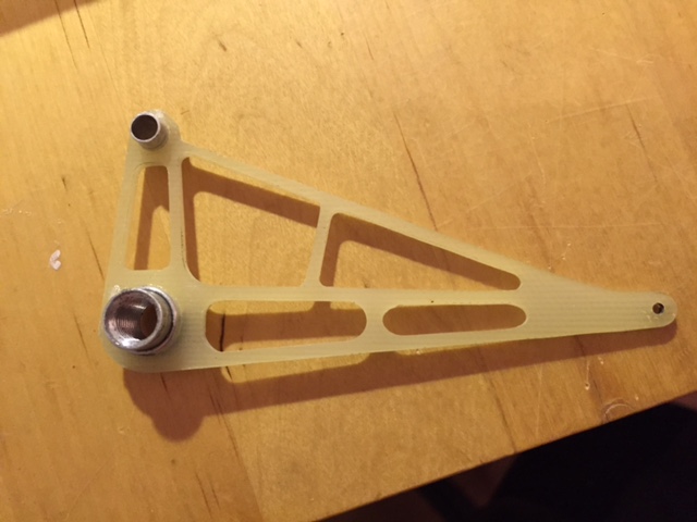

Ten eerste: Om dit te bewerksteligen moest het hevel eruit, maar deze zit vast met een bus met 2 slotgaten en met het gereedschap dat ik heb kreeg ik deze er niet uit.
full
Tevens kreeg ik de kwiklink maar niet los, welke in de hevel vast zat, maar dat zou wel lukken dacht ik.
full

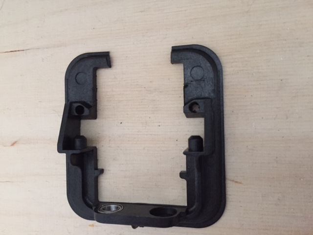

2 servo's voor in de romp is eigenlijk geen optie. Ik ben heel wat gewend met dlg's en apparatuur inbouwen, maar in dit rompje wil ik oveal makkelijk bij kunnen en dat gaat niet met 2 servo's in de romp + de rest!
Dan maar zelf wat fabriceren.
Na wat slijp en zaagwerk had ik wat gemaakt wat misschien kan werken.
full
Yes!!

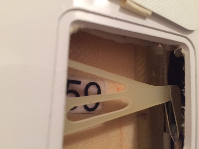

Alleen nu het volgende. Waar de kwiklink zit bij Werner Baumeister zit niets om de kwiklink vast te maken.
Hier wil ik de kwiklink hebben.
full
Ik ga er eerst eens een nachtje over slapen hoe ik dat ga doen.
full
Ik sta open voor ideeen!

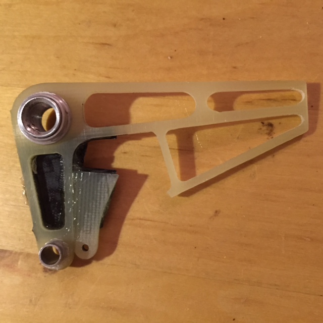

Ik ben er uit.
Het onderste gedeelte kan ik mooi gebruiken. Er zit ook al een gaatje in. Dat scheelt weer een boor actie. ;)
Ik heb het als volgt opgelost. Foto spreekt voor zich denk ik.
Onderste gedeelte afgezaagd en verlijmd met stukjes carbon. Ligt nog te drogen. Op de foto zie je 1 kant met carbon verlijmd, de andere kant wordt ook met carbon verlijmd.

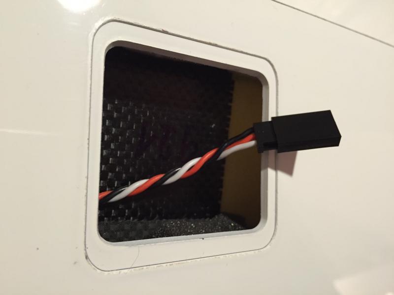

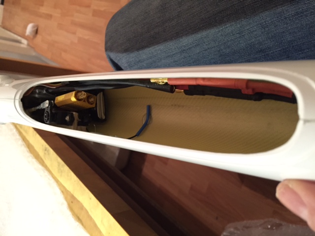

Ook alvast bekabeling door de romp heen getrokken en er een stekkertje aan gemaakt. Gaat me steeds beter af!
Hier heb ik ook schuim her en der in de romp aangebracht.
full
