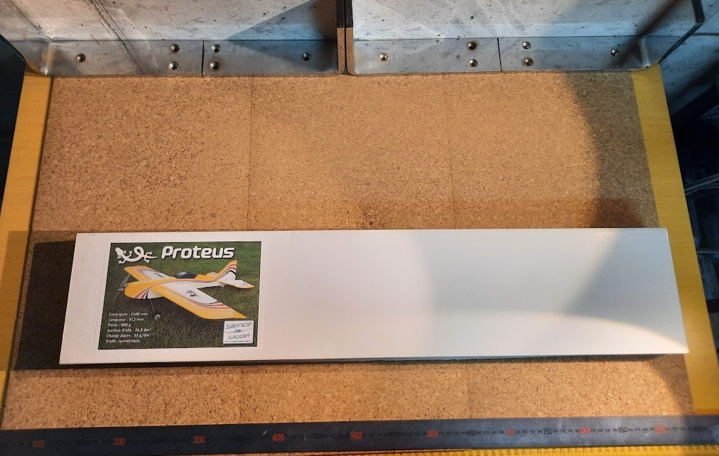

De lente laat nog op zich wachten en er is plaats op de bouwtafel.
Er staat een doos klaar. Een complete kit deze keer.
Proteus van Silence model
Ik zal hier een verslag doen van de bouw.
Mijn tafeltje is net iets meer dan 1m breed.
De bruine karton is enkel de verpakking. Dit is de eigenlijke doos. Deze komt ongeschonden toe recht uit Frankrijk.

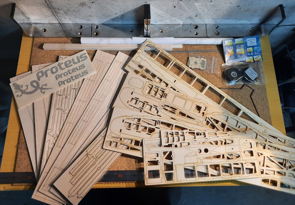

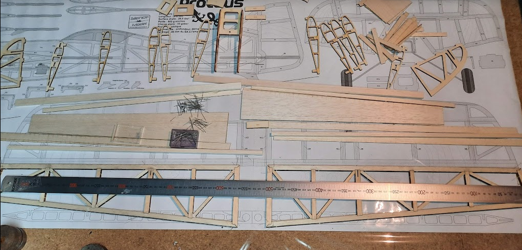

De gegevens

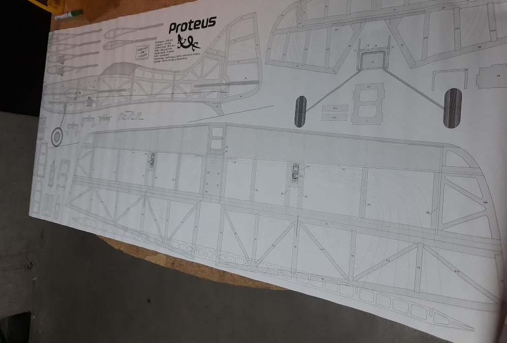

In de doos zit een plan, een paar latjes, stickers, een zakje met wielen en wat klein materiaal, een voorgevormd langingsgestel, een paar lasergesneden balsa en laser gesneden hardhout planken en een reklame blaadje met andere kits.

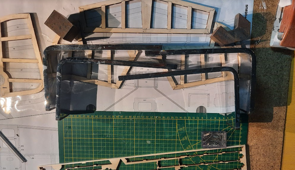

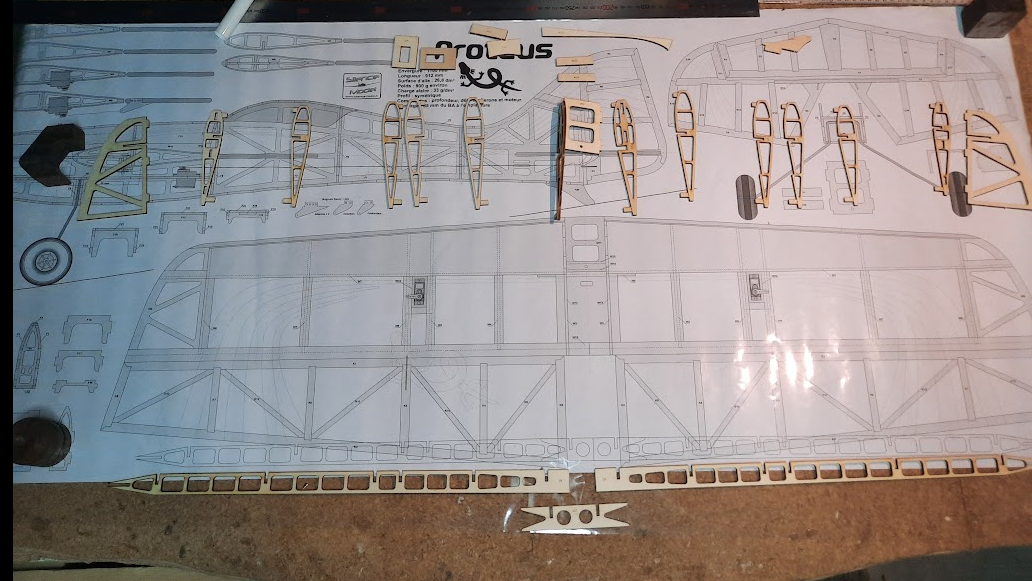

Het plan is te groot voor de kleine tafel.
Zo past het voorlopig wel en kan ligt er al een folie over de stukken die ik eerst zal kleven.

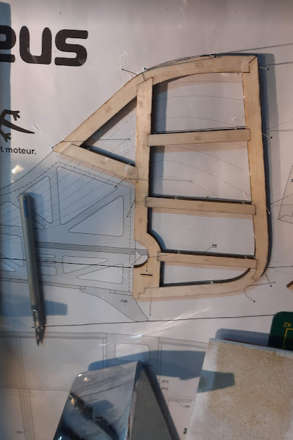

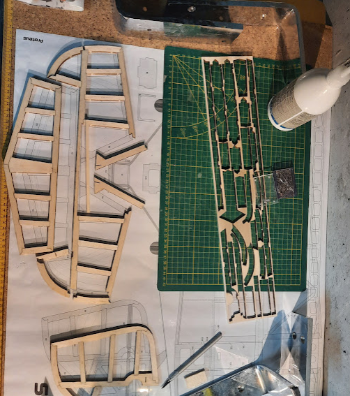

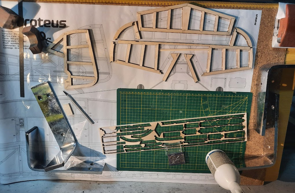

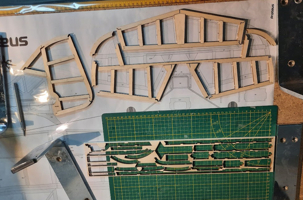

De stukjes worden losgesneden uit de plank en passen mooi in elkaar.
Het duurt niet lang om het richtingsroer te plakken.

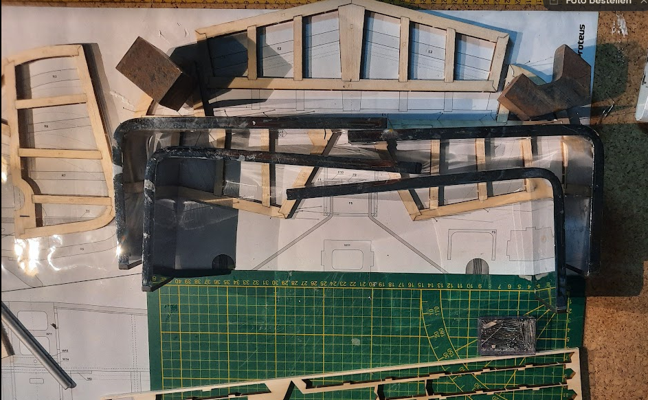

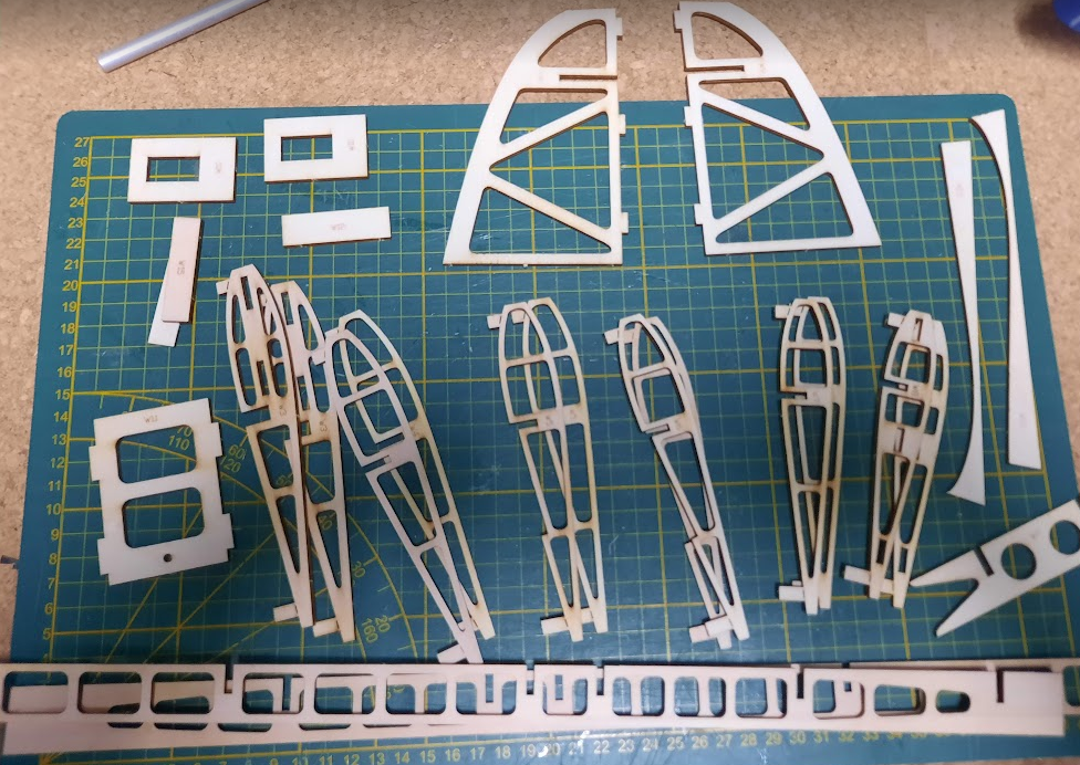

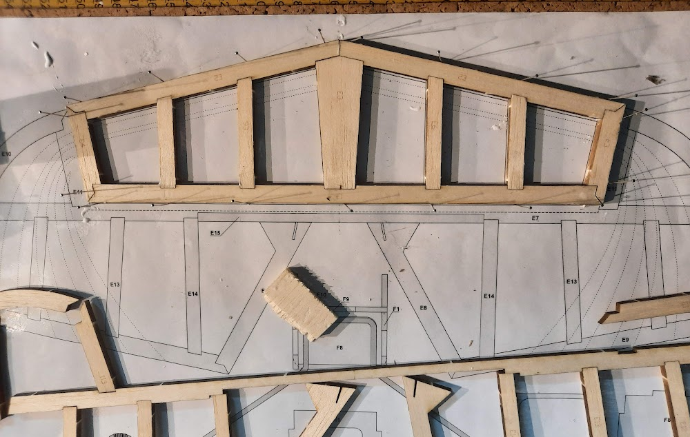

Er is geen bouwbeschrijving. Op de site van silence model staan wel foto's als hulp. het stukje met Nummer E15 zat niet in de balsa plank met alle andere onderdelen voor de achterkant. Ik denk dat dit een hardhouten verbinding zal zijn. Die heb ik nog niet gevonden.
Het ziet eruit als een ongenummerd blank stukje hardhout in de kit:
full
full
Zit dat niet bij de latjes/liggers inderdaad?
full
"de aansluiting van de hoogteroeren is gemaakt met een lat van hardhout"
full
Leuk project, bouwze!
Groeten, Ramses
Ik had gekeken op de gesneden planken maar niet gedacht dat dit in het pakket latjes kon zitten.
Nu ik er over denk is het onnozel om een rechte lat met de laser uit te snijden.

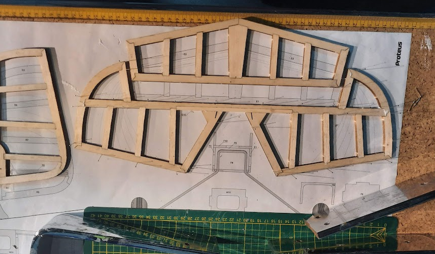

Dus het latje gevonden en gekleefd. Alles past terug mooi samen. Enkel de hardhouten lat was een paar mm te lang.

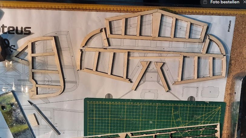

mijn tafel is vlak, de kurk die erop ligt krult aan de rand een beetje omhoog. Als de latten met spelden gefixeerd zijn zet ik er wat gewicht op zodat het resultaat zeker vlak is als de lijm droog is.
Terwijl dit ligt de drogen heb ik de F nummers uit de plankjes geseden.
Dit is ook een mooie puzzel. Ik zal de bouwfoto's van de leverancier eens wat beter inspecteren.

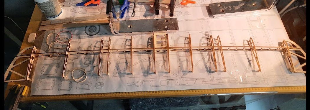

Een kit bouwen gaat een heel stuk vlotter dan een plan afdrukken op A4 en zelf alles snijden/zagen,...
De onderdelen gaan passen ook mooi in elkaar. Zelden moet er iets geschuurd worden.

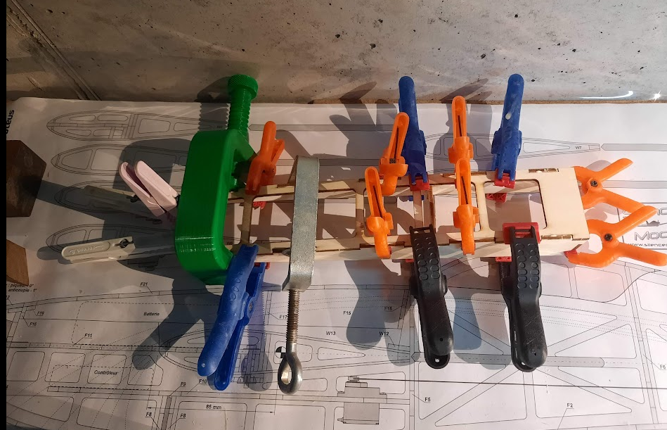

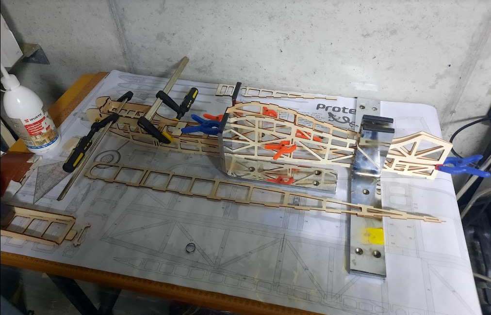

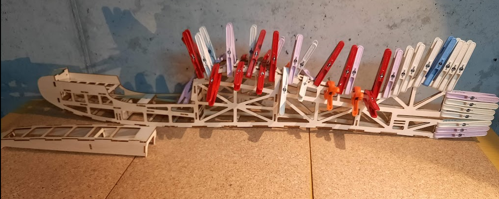

Voor je het weet is de romp klaar. Eerst passen en dan van lijm voorzien. De zijkanten tegen de spanten klemmen en zien dat alles haaks staat. de overtollige lijm afvegen en laten drogen...
het battijdeksel hier staan de buitenste spanten onder hoek dus daar ging ik met het schuurpapier eventjes langs zodat alles mooi aansluit.

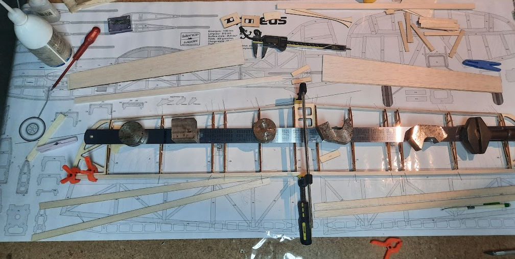

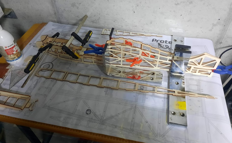

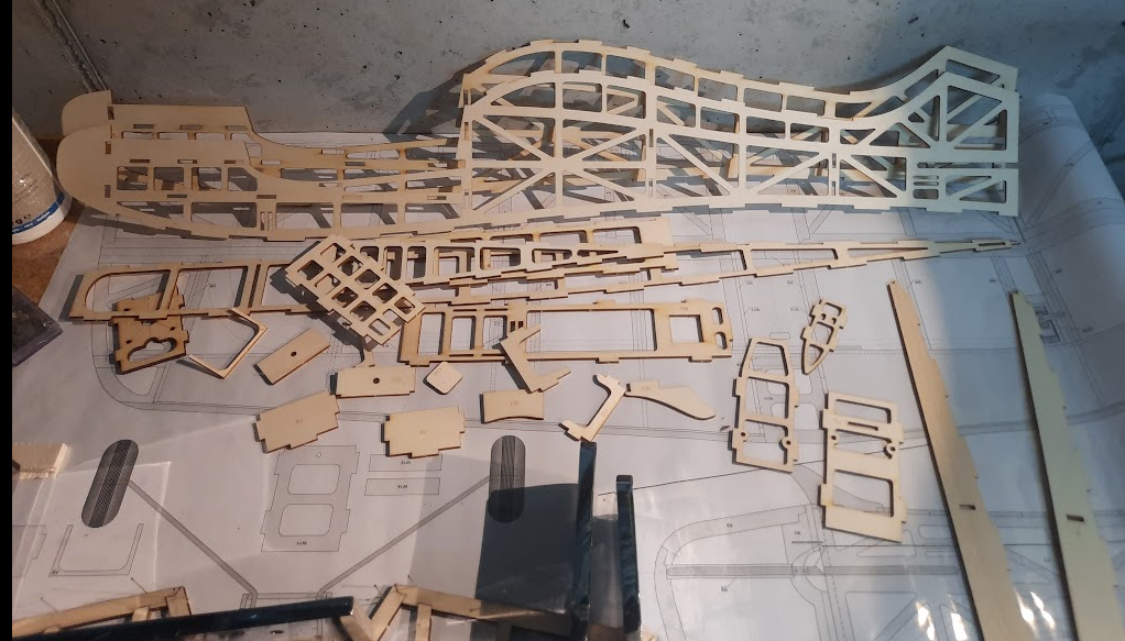

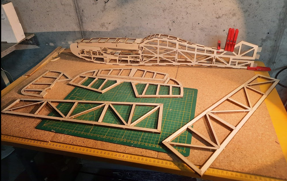

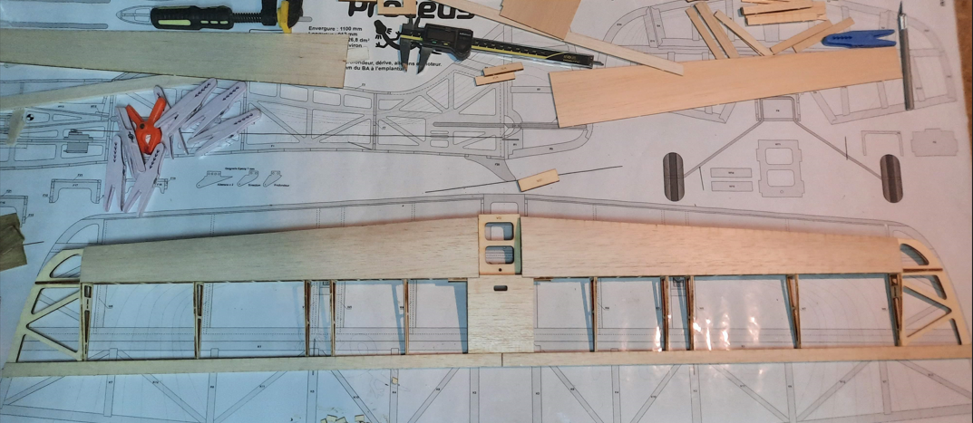

Terwijl dit droogt kon ik de vleugeldelen los snijden.

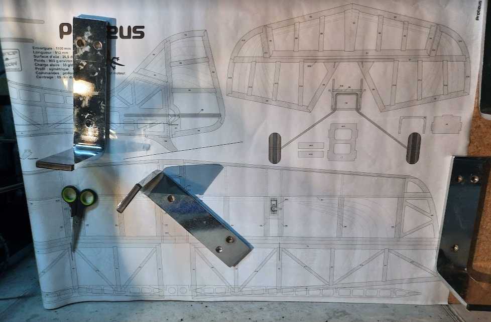

Zoals ik dacht was het tafeltje net te klein om de vleugel goed te kunnen bouwen...
Dus ik verhuis naar een grotere vlakke plaat om de de vleugel te maken.

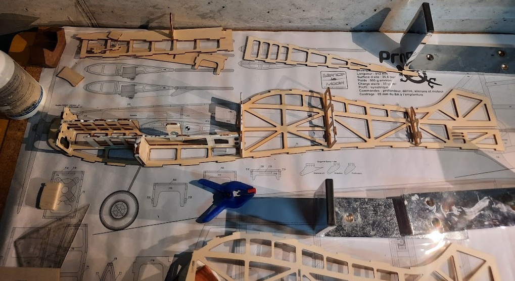

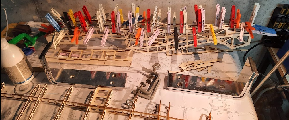

de romp was ondertussen ook stevig genoeg zodat ik daar verder me kon. De onderkant...
en daarna de bovenkant. Hier heb ik op verschillende plaatsen de zijkant geschuurd zodat er genoeg contact is tussen zijkant en bovenkant

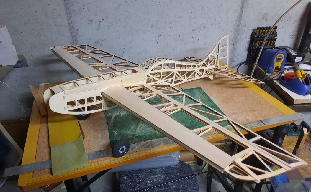

Een mooi resultaat na een paar avonden en een natte zondag knutselen.

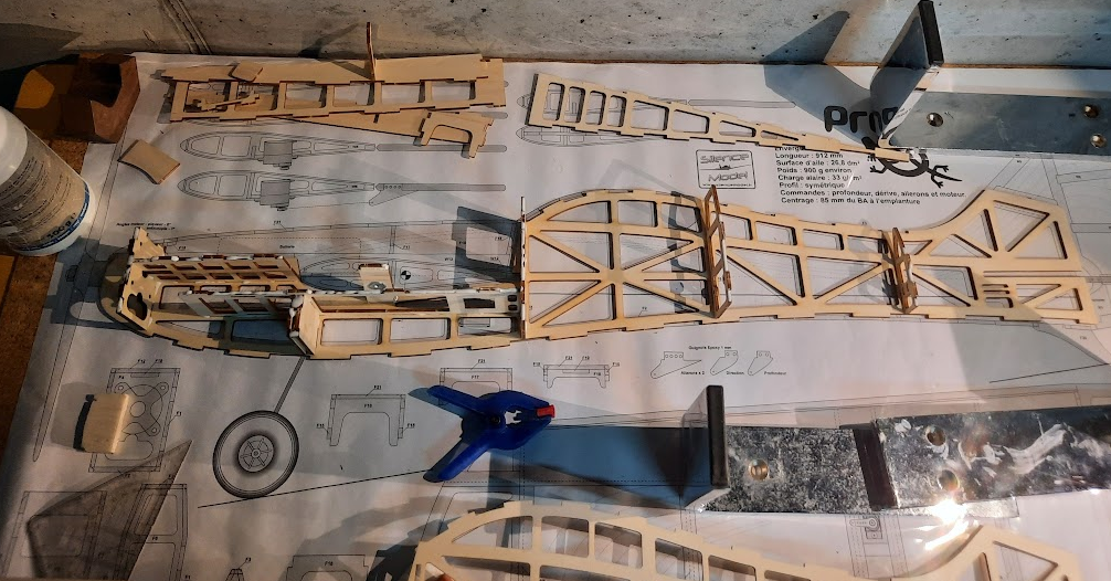

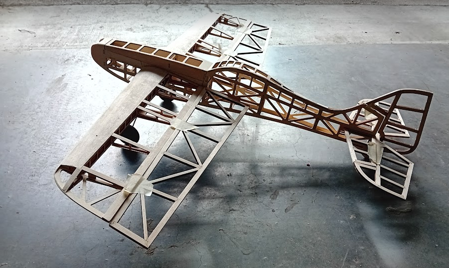

De vleugel is ondertussen klaar.
Alles past zoals te verwachten was. Nadat alles geschuurd is heb ik het aan het plafond gehangen.
Dit is het voorlopig. Zo hangt het al ongeveer 1 maand aan het plafond. Wachten op motor, servo, besturing en bespanning.
