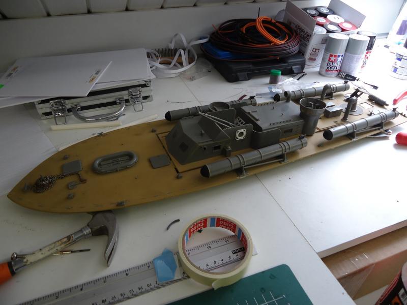

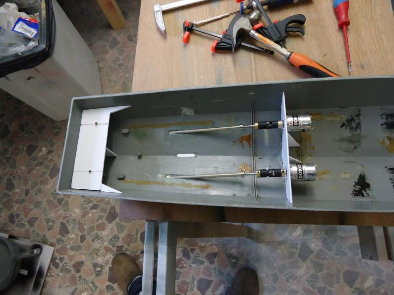

Zo mensen, hier zijn de foto's, zoals beloofd.
Heb ook al het een en ander gedaan, motoren geplaatst en roer assen erin gemaakt, zei in het vorige bericht dat ik 3 roeren zou nemen, maar heb wat grotere roeren besteld, 45 mm roeren van Graupner.
Wil eerst ff kijken hoe dit uitpakt, een derde is er zo bij gemaakt.;)
Zie foto's, de eerste foto is van het dek zoals ik hem kocht, de tweede foto is van de romp, war ik dus al alles eruit heb gehaald en een klein begin mee heb gemaakt.:D

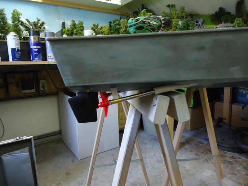

Hallo Eric,
Op de foto's is het niet goed te zien, maar het lijkt alsof de motoren behoorlijk hoog in het spant gemonteerd zitten, in plaats van zo laag mogelijk, dit resulteert in een oneconomisch steile hoek van de schroefassen.
Tenzij je joekels van props wilt gaan draaien (waar je dan die ruimte onder de romp voor nodig zou hebben), heeft het ook consequenties voor het vaarbeeld; als je voluit gaat, zal de neus in het water worden gedrukt en de boot zal erg nat lopen, wat op zijn beurt weer een hoger stroomverbruik en een korte vaartijd tot gevolg zal hebben.
Heb je een foto van de zijkant, waarop de ashoek te zien is?
Wellicht valt het allemaal nog mee.
Groeten, Jan.
Hallo Eric.
Ik onderschrijf Jan z'n opmerkingen. Ik schat dat je voor dit schip schroeven met ongeveer 30 tot 35mm doorsnee nodig hebt. Maak een kartonnen malletje (cirkel) met een doorsnede van 45mm. Exact in het midden een gat maken waar je je schroefas in vastzet.
Dan heb je een indicatie hoe je schroeven onder je schip komen te hangen. Je moet proberen je schroeven zo " vlak" mogelijk onder je romp te krijgen, dan wordt de boot niet onnodig met de boeg in het water geduwd.
Je hebt minimaal 5mm vrije ruimte nodig tussen schroefbladen en rompbodem.
@pompebled en Roel,
Bedankt voor de opmerking, de hoek van de as heb ik afgekeken van diverse foto's van dit model en zo gemonteerd, de maat schroeven worden 35 mm en dan heb ik iid ong. 5mm ruimte tussen romp en schroef.
De motoren zitten idd iets hoger als dat ik had gewild.
Dat komt door de wat langere schroef assen, deze had ik nl nog liggen;)
Zonde om ze dan niet te gebruiken.;)
Ik was van plan om de accu tussen de assen te leggen, dus misschien valt het mee.

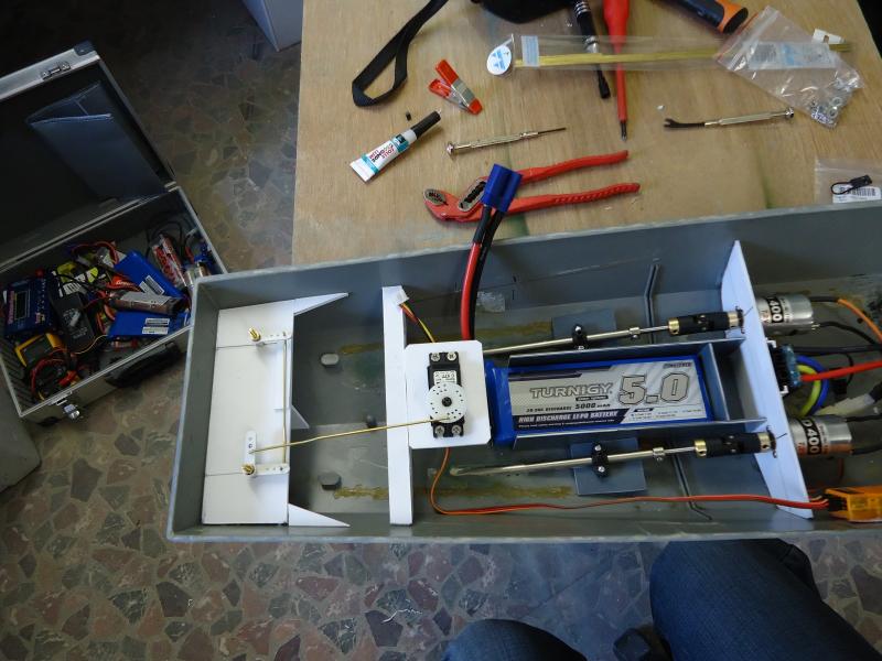

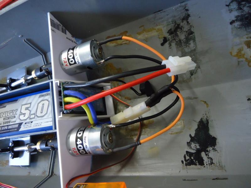

Heb weer wat kunnen doen,
accu, stuurservo en regelaar geplaatst, roeren gemonteerd.;)
zie foto's

Ook ben ik hier bezig met het maken van de uitlaten die aan de achterzijde zitten. Hier komen nog wel messing buisjes in 3mm.
full
PS. de schroeven waren 40 mm ipv 35 mm zoals ik eerder zei, zaten in het verkeerde soorteervakje:rolleyes:

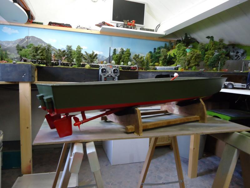

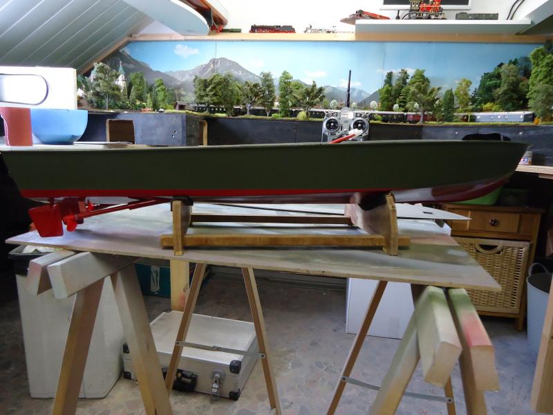

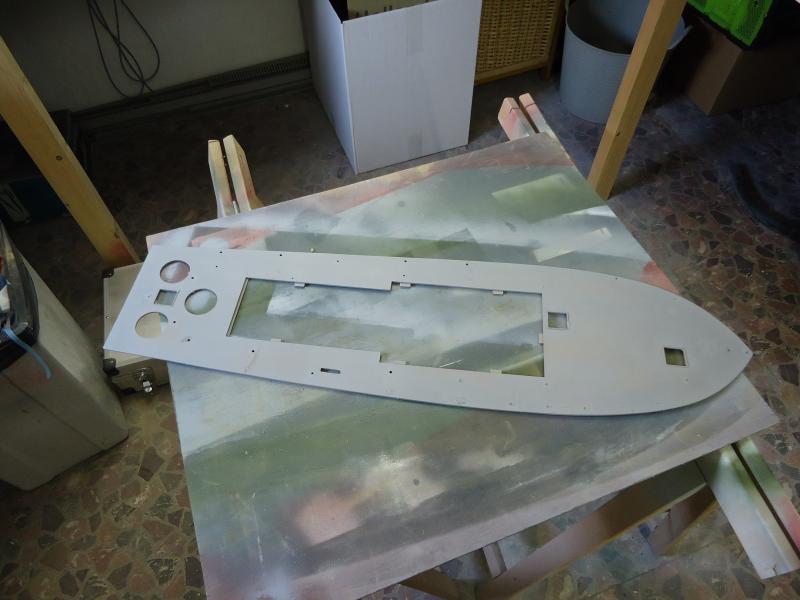

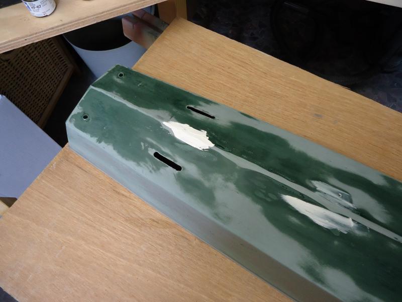

Zo heb weer wat kunnen doen;)
romp staat in de verf en ben begonnen met het dek.
Dek heb ik leeg gemaakt geschuurd en in de grond verf;)
zie foto's
