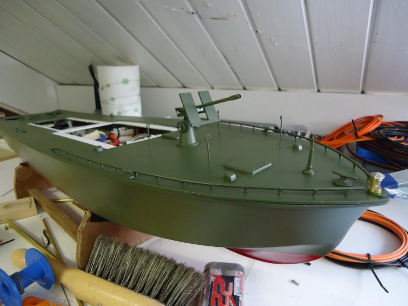

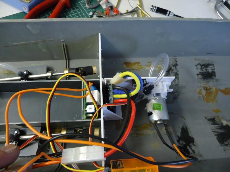

Ik heb eindelijk weer eens wat kunnen doen, ik heb de motoren laten inlopen, mijn geschut/bluskanon gemaakt en het pompje ingebouwd ook de invoer voor het aanzuigen van het water, ook wat hekwerk en verlichting aan de voorzijde....
Zie foto's

Citaat: "Ik heb eindelijk weer eens wat kunnen doen, ik heb de motoren laten inlopen, mijn geschut/bluskanon gemaakt en het pompje ingebouwd ook de invoer voor het aanzuigen van het water,.........."
Hey Eric,
Ziet er netjes uit hoor. En idd, de aanvoer is te zien op de foto!
Mag ik je vragen waar en hoe je aan zo'n klein pompje bent gekomen. Ik wil op mijn schip ook 1 of 2 bluskanonnen bouwen (in de toekomst).
Thanks.
Hey Eric,
Thanks.
hey,
bedankt voor je compliment, het pompje kwam ik tegen op MP en was niet duur, maar kan hem helaas niet meer vinden voor je.
Ik zal ff kijken of ik zijn email nog hebt, dan krijg je hem wel ff via een PB.;)

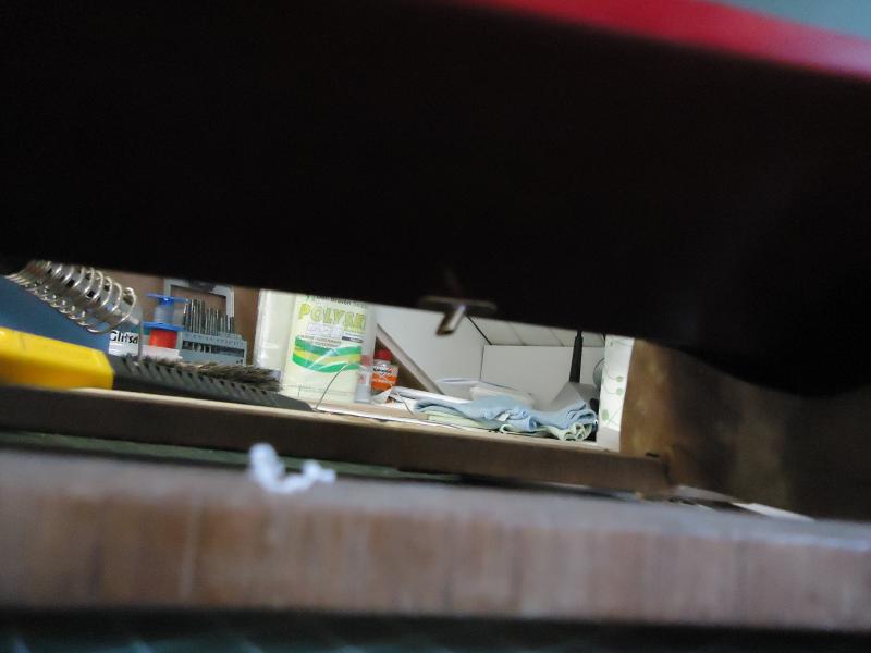

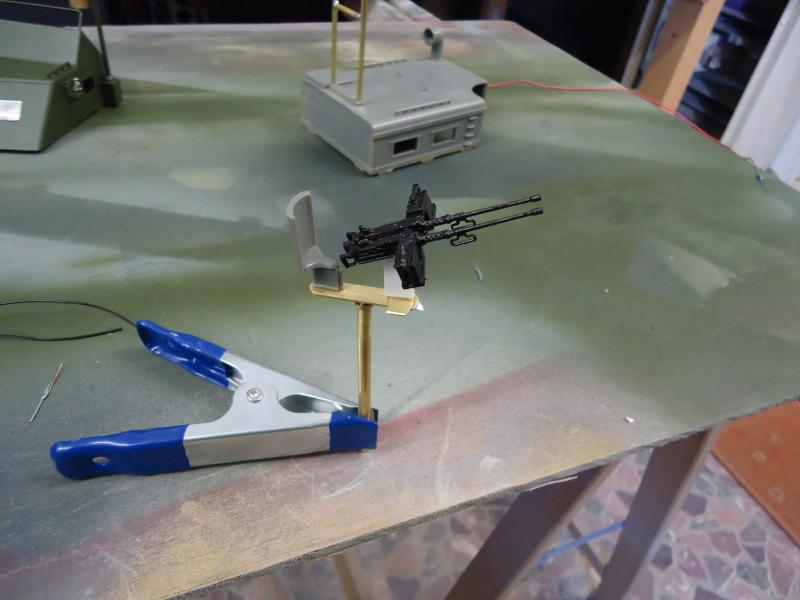

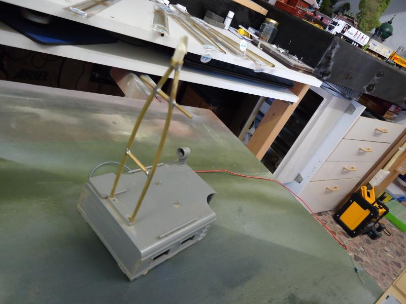

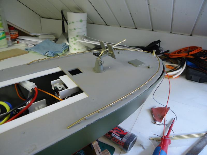

Vandaag ben ik verder gegaan met de opbouw, nieuwe navagatie verlichting gemaakt, nieuwe mast gemaakt met toplichtje, nieuwe geschut voor in 1 van de torens en het geschut wat achterop stond, was niet meer te redden dus heb ik gekozen om hier het geschut van de S100 die ik nog had liggen te gebruiken;);)
Ook heb ik het dek al gespoten...;)
Hier foto's
