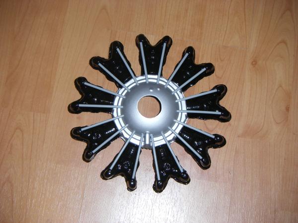

zoals gezegd hier wat foto's van de Pruttel en Wilnie motor die op de stearman komt te zitten.
full
dit is de motor zoals ik hem van mijn vader terugkreeg toch n mooi staaltje vakmanschap pa bedankt.
zoals je ziet liggen de klep stoters er al bij
dit is de motor met klepstoterstangen geplaatst.
full
zo nog mooi silver verfen die klepstoters en dan zie het er weer redelijk uit
daar na wordt het tijd voor de bougie bekabeling daarvoor ga ik rode + draad gebruiken
die naar elke cylinder toeloopt om zo de echte bekabeling te doen gelijken.

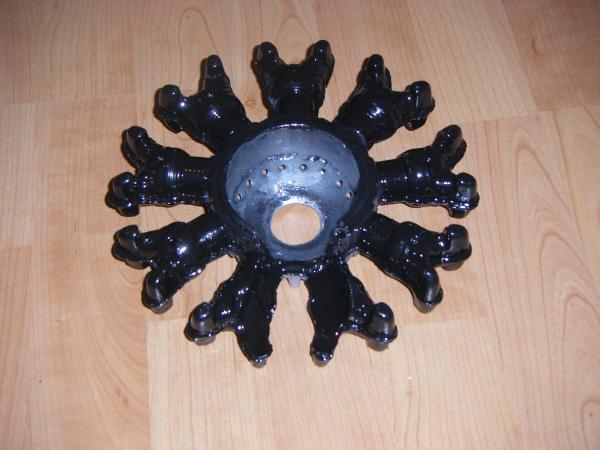

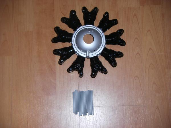

zo ziehier de binnenkant van de dummy motor
full
zoals jullie zien zijn de onderste 2 cylinders weggefreesd om ruimte te maken voor de 4 takt motor.
dat is inmiddels een grotere geworden dus we zullen de ruimte moeten vergroten.
de onderste 2 cylinders verloren natuurlijk hun sterkte als je daarin gaat snijden.
Daarom heb ik de onderste 2 cylinders opgevuld met silleconen kit dit geeft wat gewicht aan de kist die ik nodig had en extra stevigheid (hoop ik) aan de onderste 2 cylinders.
En ze kunnen nog tegen een stootje ook.

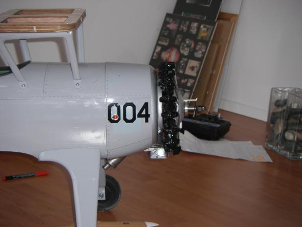

zo boven nog wat foto's genomen.
pffff krijg nou wel zin om te vliegen hoor!
full
tank vul nippel , over nippels gesproken lolz
greetz pascal.
zo nog een om t af te leren
hier zie je de externe gloei aansluiting
en het uitlaatje is bij mij nog nie storend maar mezelf kennende duurt dat niet lang voor ik daar ook iets aan ga doen .

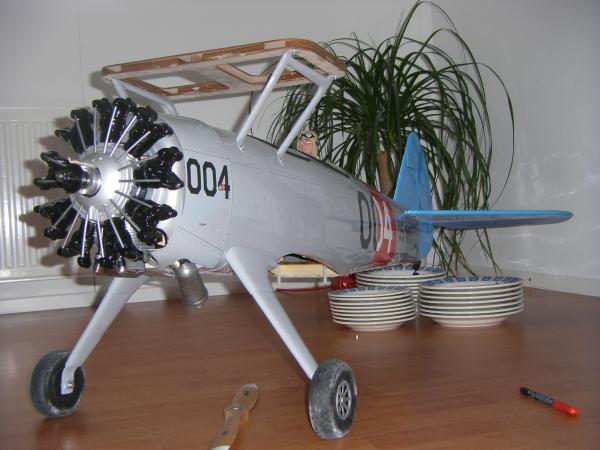

zo,
vandeweek nieuwe fotootjes van de `004´
met bekabeling klaar, begint ie net op n echte te lijken

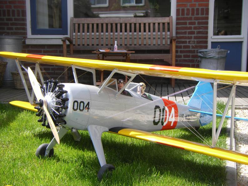

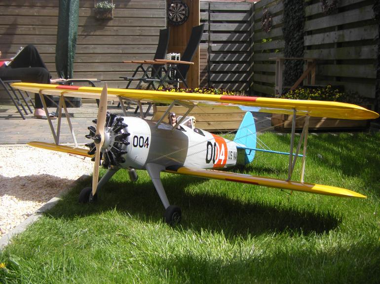

Hallo allemaal
nou bij deze de beloofde foto's t was mooi weer vandaag dus heb ik haar mee naar buiten genomen voor de laatste keer om de simpele reden dat ik t idee heb dat niemand meer mijn draadje volgt.....!!!!
ik zie in iedergeval geen reacties erop
Het eindresultaat center section wiring en airscoop,ander landing gear is te zien op oss
of er moet ineens veel intresse in zijn
dan wil ik nog wel wat fotoo's plaatsen
dus bij deze de beloofde foto's van het ''riggen''
full

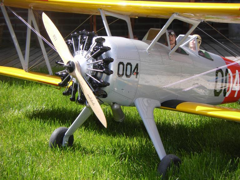

Ben ik weer,

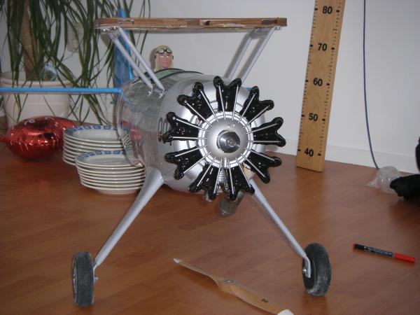

zo even een detail opnamen van de motor beplating en de pruttel en wilnie dummy motor
er zit een 25 cc saito viertakt op dus vliegen met half gas moet te doen zijn.
zoals jullie zien heb ik t hoofd van de 2e vlieger afgezaagd en opnieuw in een andere houding erop geleefd deze simpele modificatie maakt t algemeen net iets leuker en mooier
Ik hoop dat t eruit ziet alsof de voorste vlieger tijdens de vlucht een beetje aan t rond gapen is . maar we zullen zien tijdens de maiden
full
