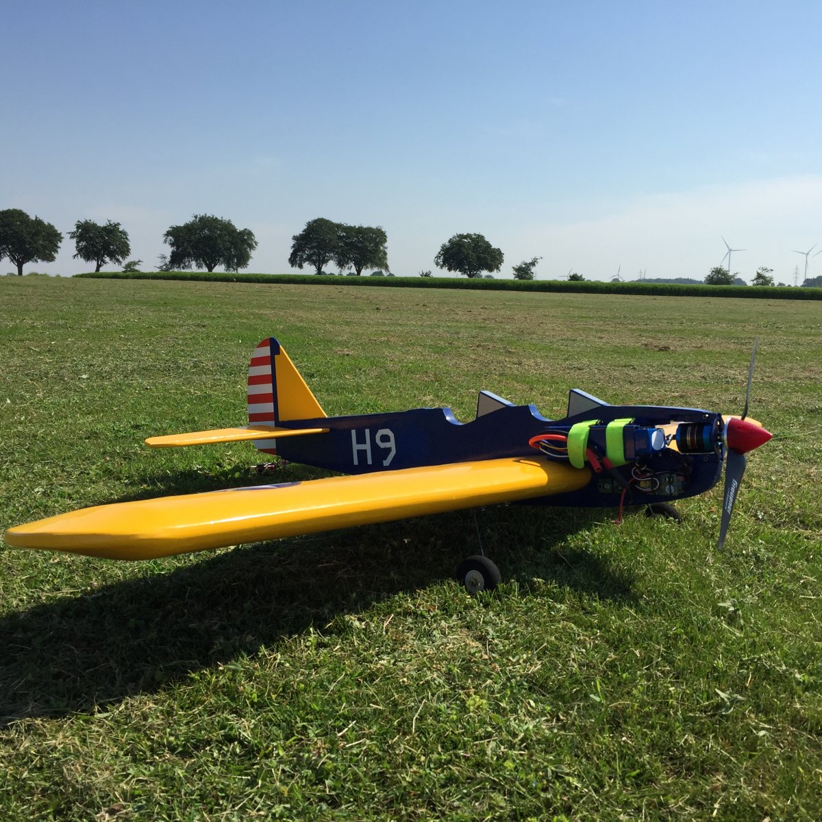

Afgelopen Zondag was het slecht weer en ik was in de hobbyruimte aan het rondkijken voor een mini projectje. Ik zag mijn oude Hangar 9 Pt19 hangen en dacht: he, die kan ik wel even ombouwen naar elektrisch, heb toch alle spullen liggen. Maandagochtend was hij klaar en vandaag super vliegweer.

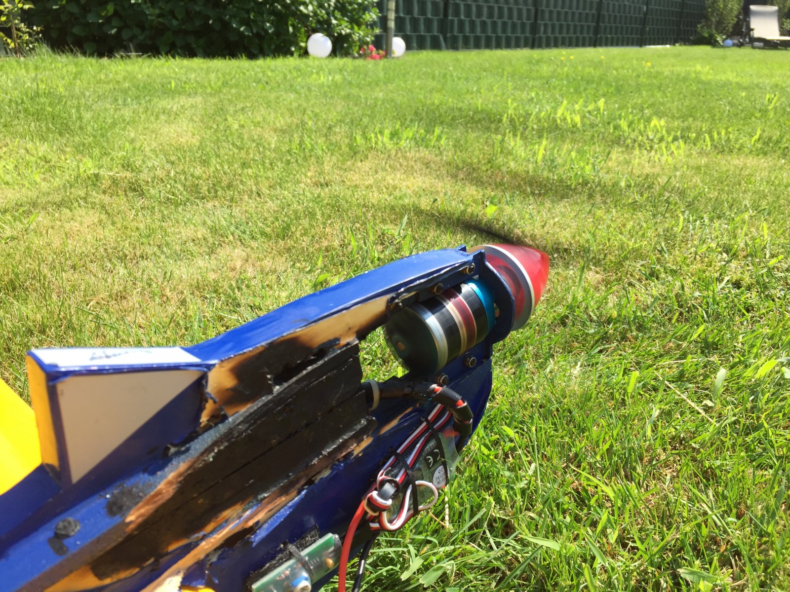

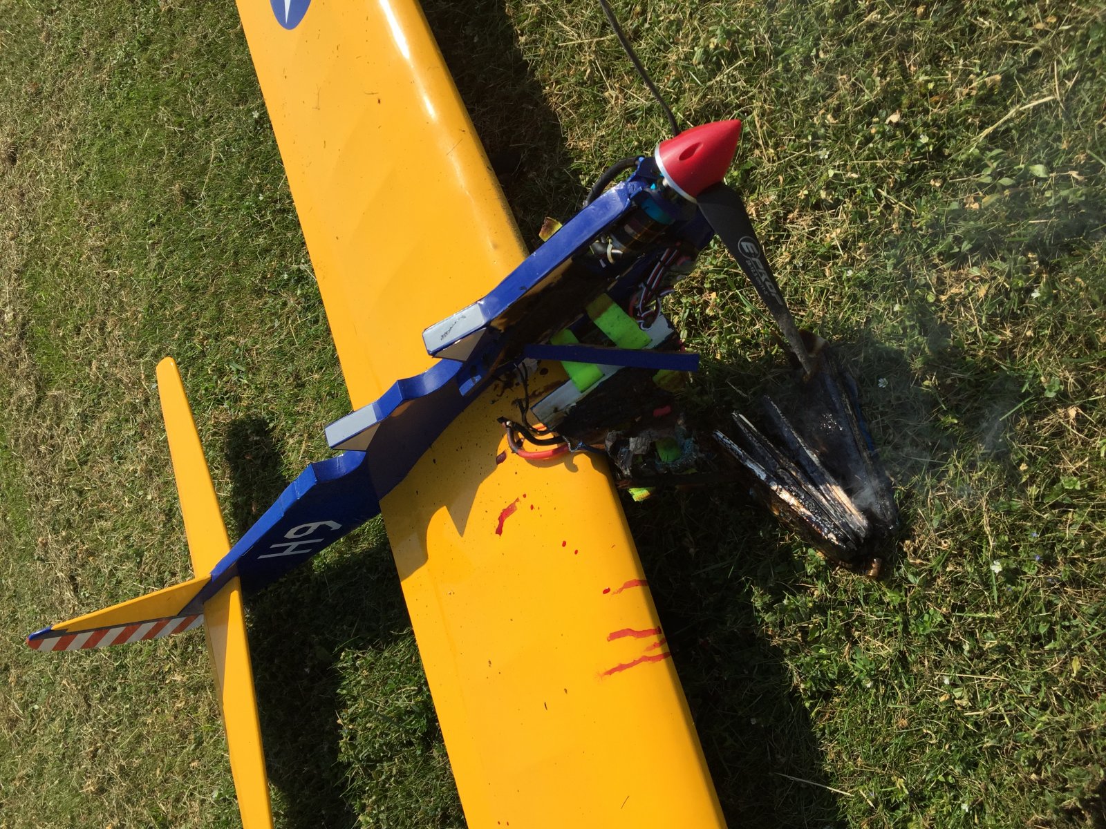

Hij vloog niet super maar goed genoeg (was altijd al een hobbeldebobbel kistje door de korte romp) en vermogen genoeg.Als verstokte verbrandingsvlieger was ik eigelijk een beetje verrast hoe goed het ging. Setup: Himax 3522-700, Robbe Roxxy 30A regelaar, e-flite timer, 4S 3200maH Turnigy, 11x5" graupner e prop, trok 20A). Bij de tweede vlucht kwam hij vanuit hoge positie naar binnen vallen, rennen voor lijntrek maar niet snel genoeg, uit reflex met linkerhand ruk aan de lijnen gegeven, wat wel de kist redde maar mij een diepe snee en 4 hechtingen in mijn pink opleverde, geen goed idee dus... De Pt19 kwam hard op zijn wieltjes terecht waardoor het landingsgestel naar achter verboog en de prop de grond raakte, doorstarten was onmogelijk, steeds op de neus en de motor bleef maar lopen timer/regelaar schakelden dus niet uit! Het begon al te roken dus handle weggegooid en sprintje naar de kist en accu los gemaakt! Mijn pink bloedde hevig,snel naar de auto voor verbanddoos en verbonden. terug naar de PT en die stond heftig te roken, bleek de Lipo te zijn, zo zag hij eruit:
Niet best he! De boel opgeruimd en naar de eerste hulp. Weer thuis eens goed gekeken naar de PT19, de regelaar zag ik niks aan net als de timer, motor leek ook goed,de prop eens goed geïnspecteerd, geen beschadigingen, klaar voor het volgende experiment: accu aangesloten, en zowaar begon de regelaar te piepen, de timer gedrukt en ja hoor het hele boeltje begon te draaien, geen RPM verlies alles prima.Kan dus weer in een volgende kist gebouwd worden.Schade uiteindelijk de PT19, accupack en helaas een kink in de lijnen en natuurlijk mijn pink maar die geneest gratis!
Lessen geleerd: grijp nooit met blote handen naar de lijnen,was een stomme reflex actie!, gebruik timers met automatische cut-off bij grondcontact, heb diep respect gekregen voor de energie die in een Lipo zit. Ik denk dat hij bij de harde landing beschadigd is geraakt en sluiting maakte. Positief: Wonderlijk dat alles nog werkt en toch wel interessant dat elektro-gebeuren, denk dat ik maar snel even een Teosawki elektrisch maak, heb de mallen toch al nu nog een regenachtige Zondag maar die komen vast wel........
