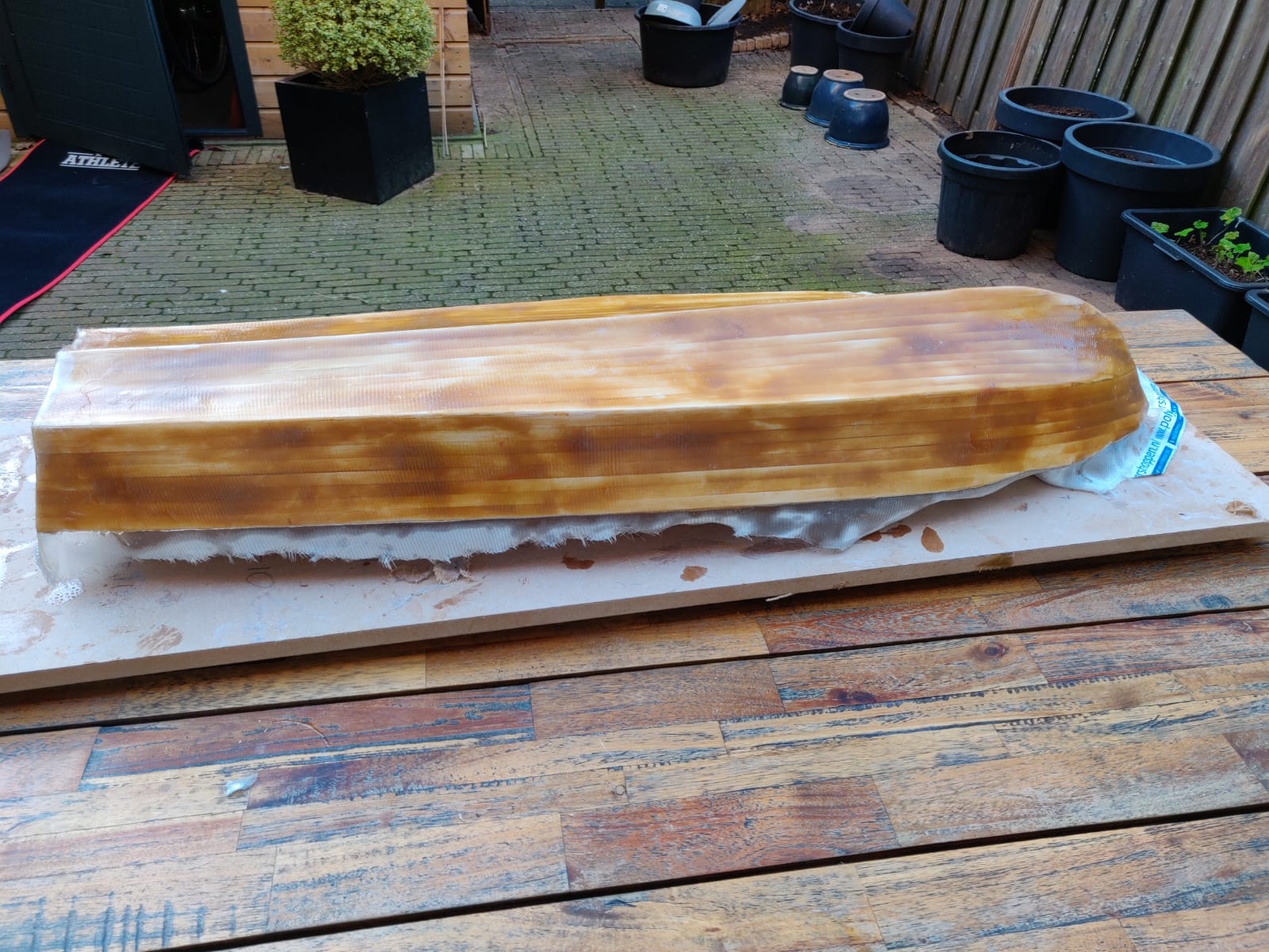

pt boat bouwverslag (kan wel wat hulp gebruiken)
Sinds de lockdown begonnen met modelbouwen. Mijn eerste bootje moet een pt-boat worden. Gezien ik nog geen ervaring heb kan ik zo nu en dan wel wat hulp gebruiken

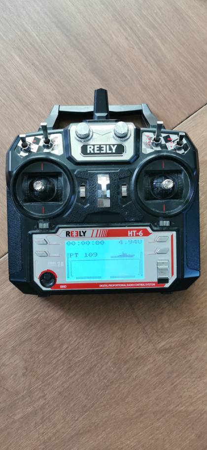

Als het een pistoolgreep zender is wil ik helemaal weten welk merk en type, liefst met een link naar de leverancier/fabrikant (zodat ik het niet zelf hoef op te zoeken)...
Reden hiervoor is het feit dat niet alle zenders geschikt zijn voor het individueel aansturen van een boot met twee motoren, of de software hiervoor aan boord hebben.
Als het een eenvoudige tweekanaals zender is, dan zit je vast aan beide motoren tegelijk aansturen via een Y kabeltje tussen de ontvanger en de regelaars, óf een externe mixer in de boot, die het differentieel aansturen van beide regelaars voor z'n rekening neemt.

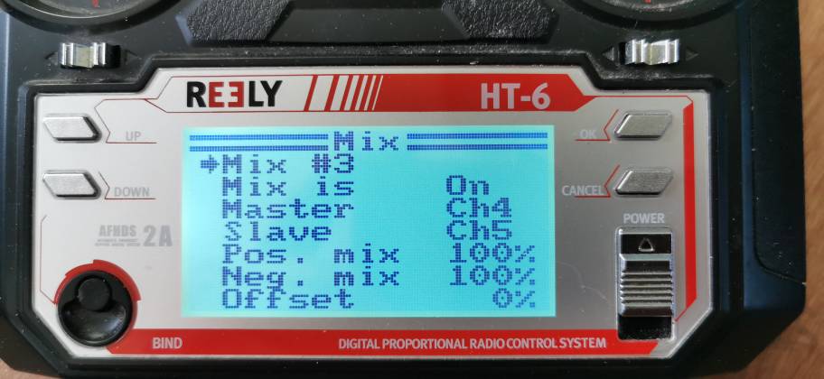

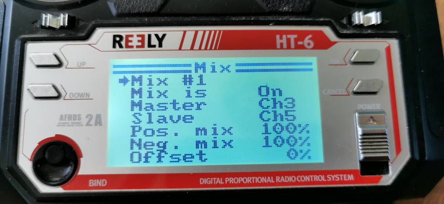

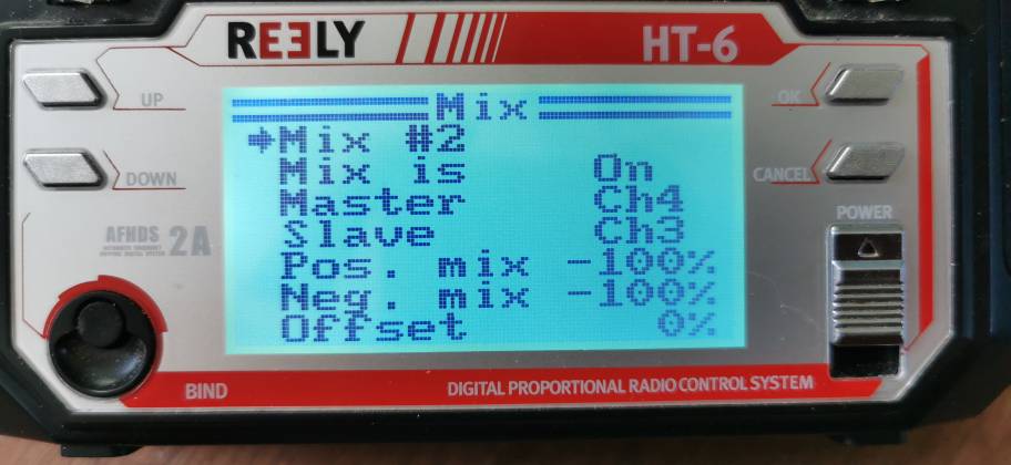

Mis nog de servo's in dit verhaal [emoji6]
Tenzij je de boot alleen maar met de motoren wil sturen.
Ik weet niet of dat fatsoenlijk gaat met een boot van die lengte.
Maar met mijn speleding gaat dat meer dan prima.
Heb de bediening middels 1 stick lopen.
Dit heet geloof ik differential thrust.
Vergt wel even wat instelwerk in je zender.
Maar als je voor die zender gaat die hierboven wordt voorgesteld dan kan ik de benodigde instellingen zo voor je opdiepen.

Voor differential thrust maak je gebruik van drie mixers.
En dat gaat lukken in die zender.
Zonder roeren...
Schrik niet van de zender, het is een ander merk/label maar het is de zelfde zender als de fs-i6.
