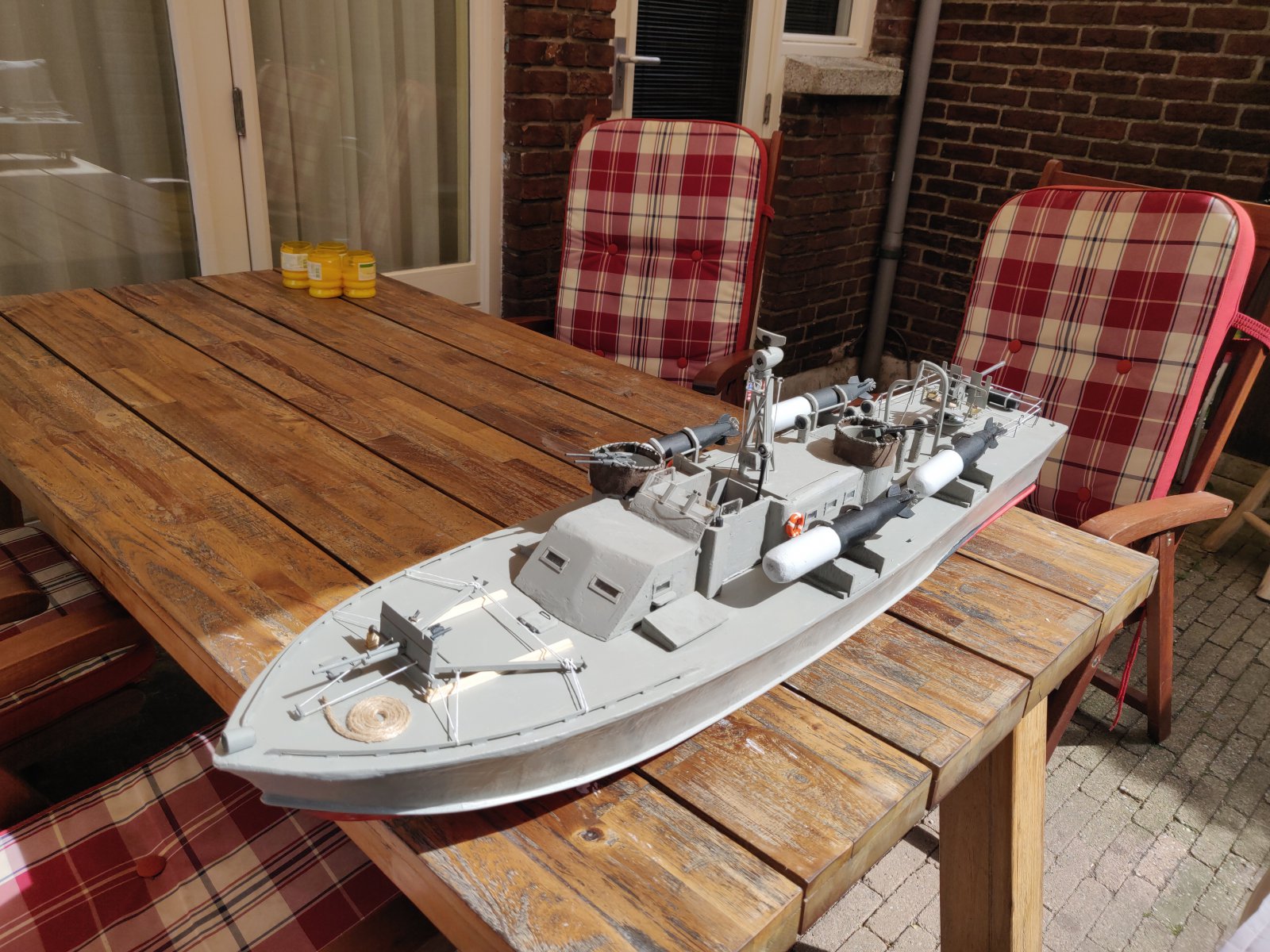

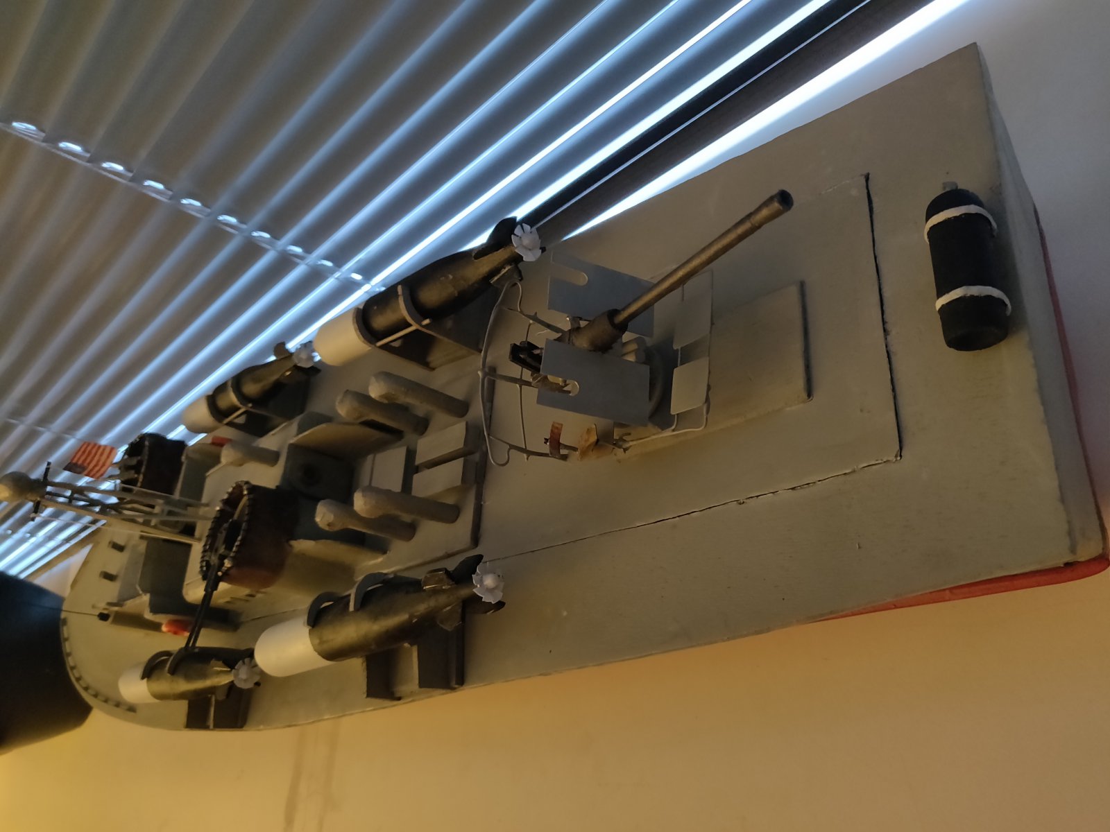

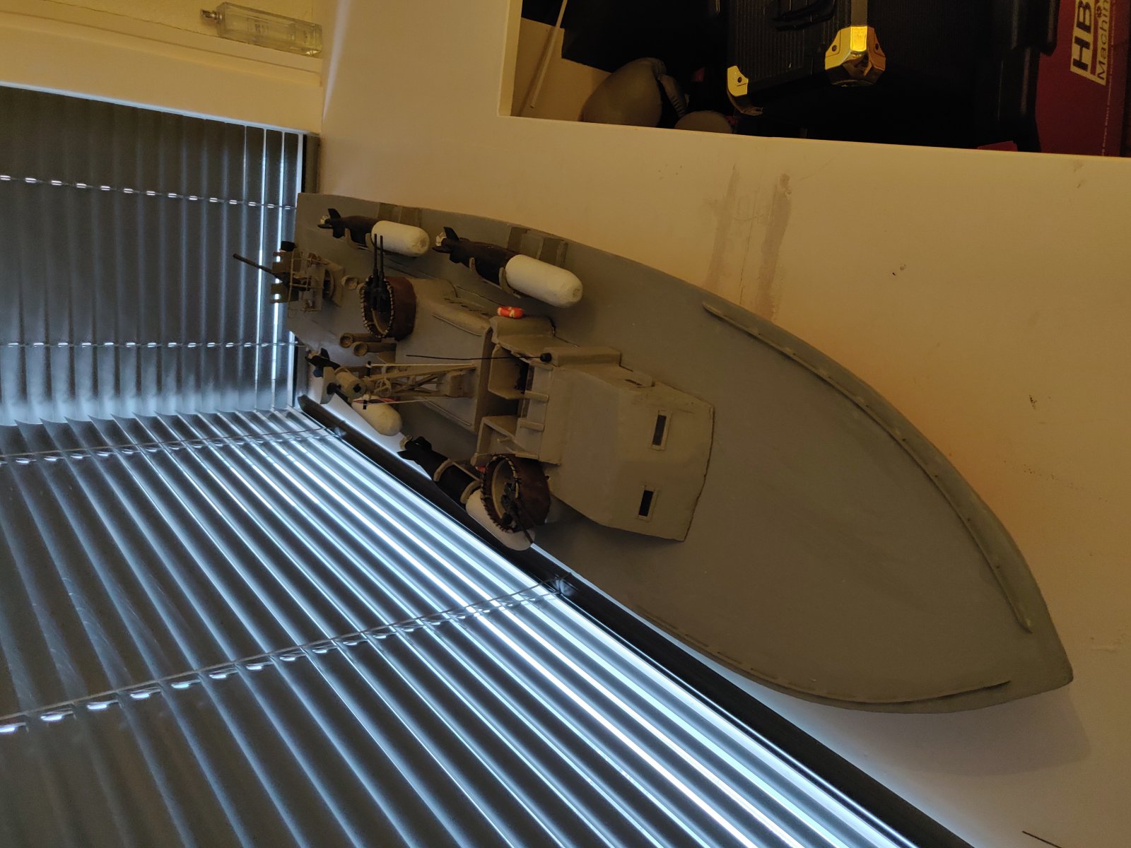

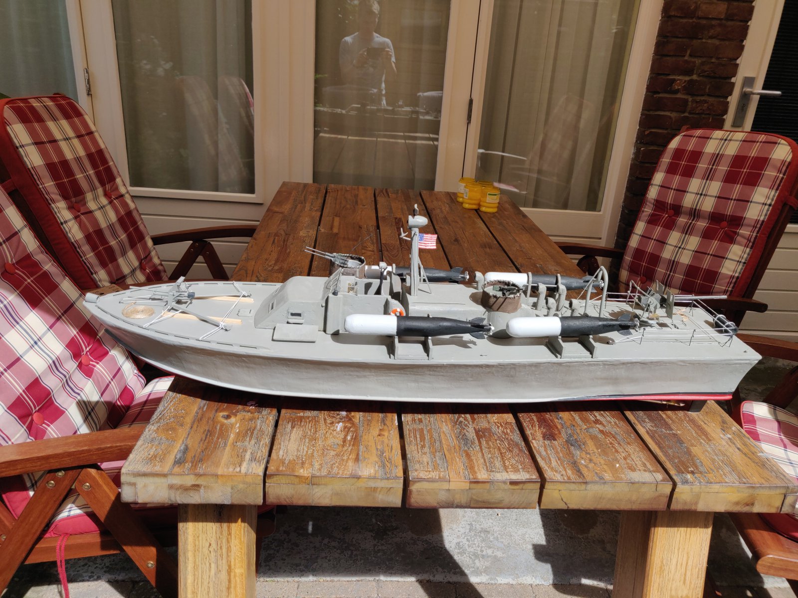

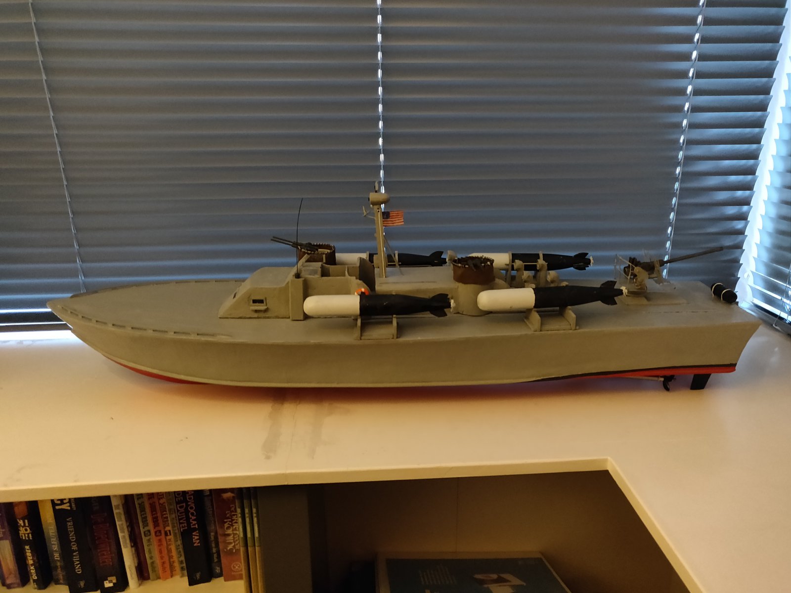

Kleine update van het bootje. Ik ben er aardig trots op al zeg ik het zelf. Mijn eerste projectie en dat alles zonder voorbeeld en alles zelf gemaakt.
