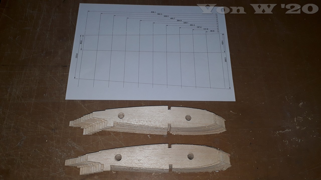

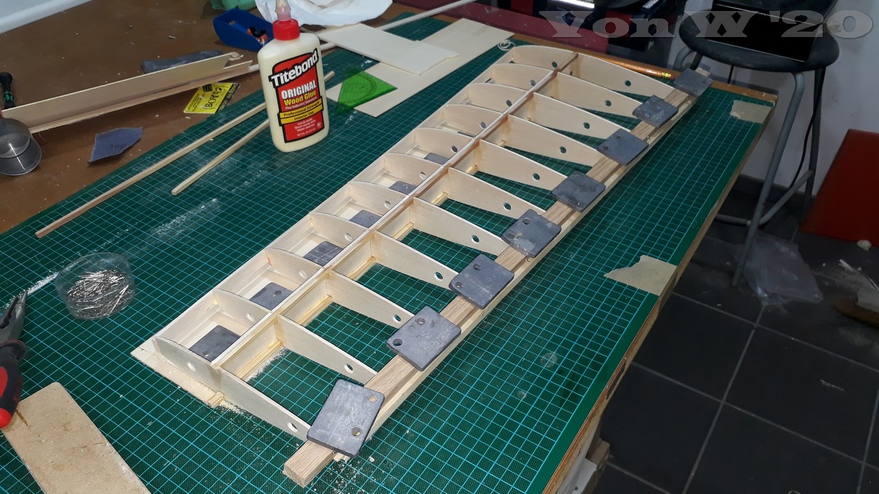

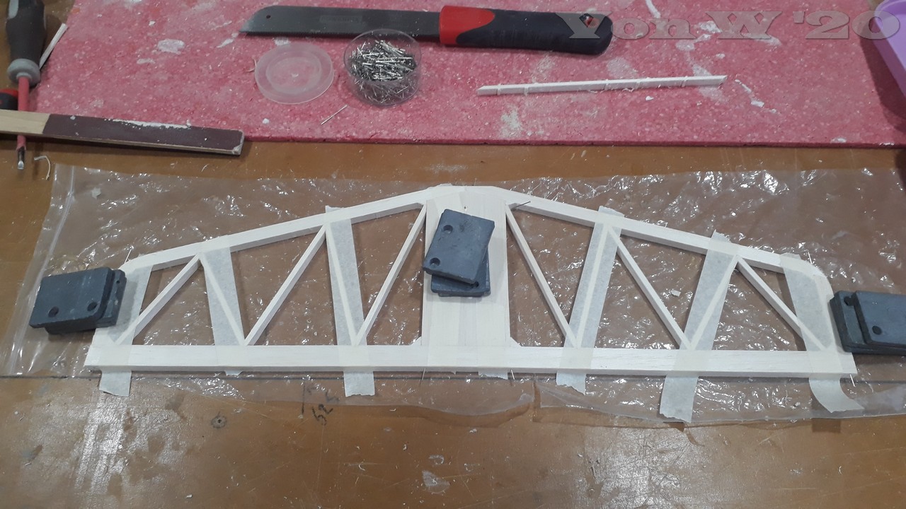

    Alle ribben netjes gefreesd en met voetjes om de vleugel makkelijk en mooi recht te kunnen bouwen. Het valt dadelijk op hoe dik de vleugels destijds waren, dat ben ik niet meer gewoon.

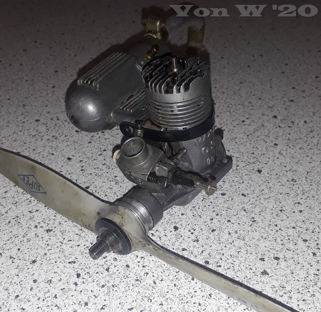

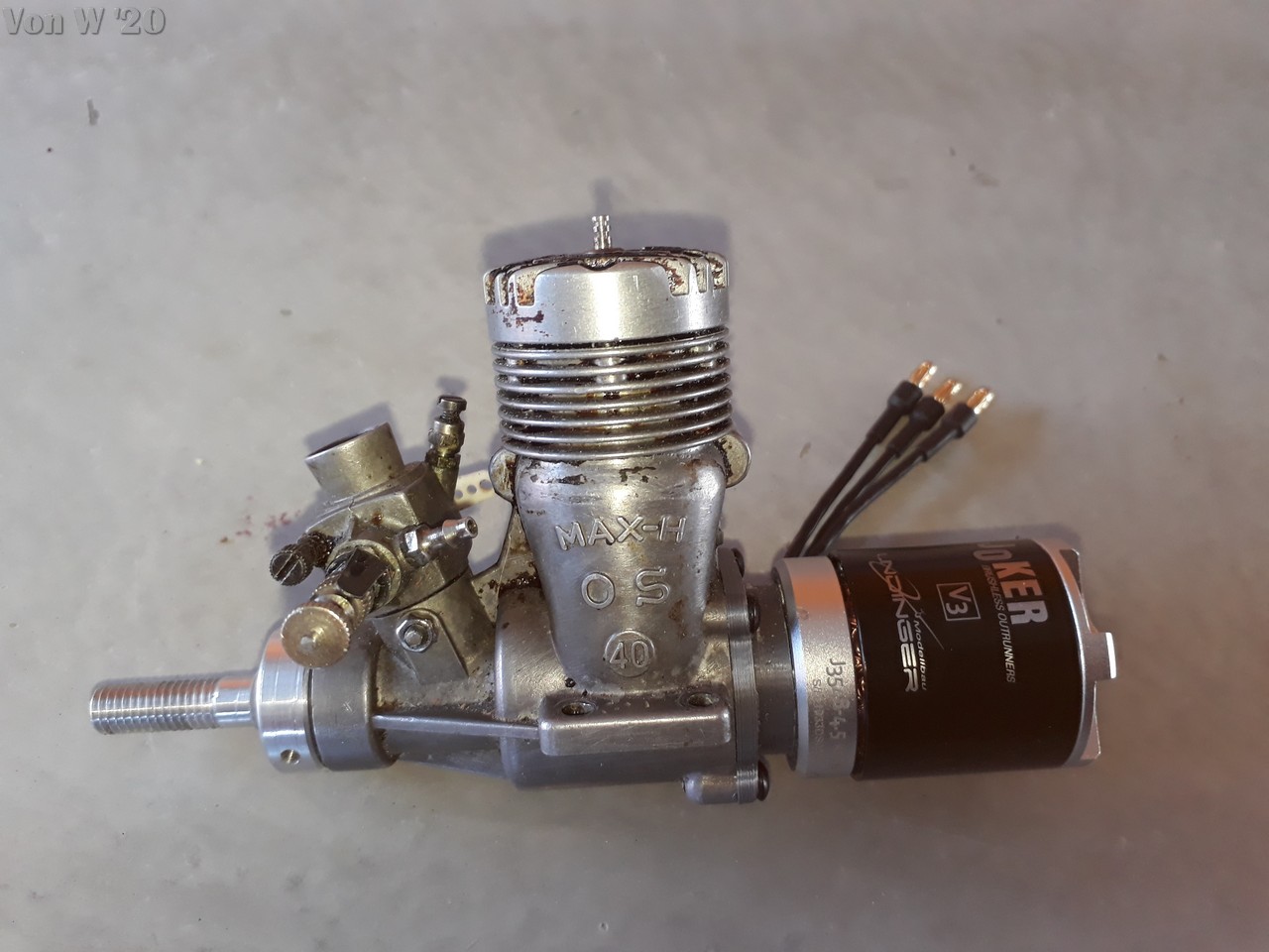

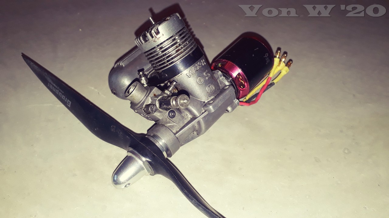

    Een geschikt donor motor moest er ook nog op, ik wilde er eentje dat past bij de leeftijd van het ontwerp, dus geen moderne 2-takter maar vintage spul, deze OS-H max .40 vond ik voor 10 euro op een rommelmarkt. Hoewel hij het volgens mij nog perfect moet doen moest hij er aan geloven en werden de ingewanden zorgvuldig verwijderd. Voor de Glow-addicts mij verketteren, alles kan netjes weer ingebouwd worden zodat de glow fuel weer kan vloeien. Ik heb de Puma ook zodanig voorzien zodanig voorzien dat er simpel een tankje in kan, de gas-servo zit er trouwens al in.
    De ombouw van de motor is klaar, voor de eerste tests moet ik nog wat ricinus bij de lipo mengen en wachten op de levering van de 2-takt regelaar.

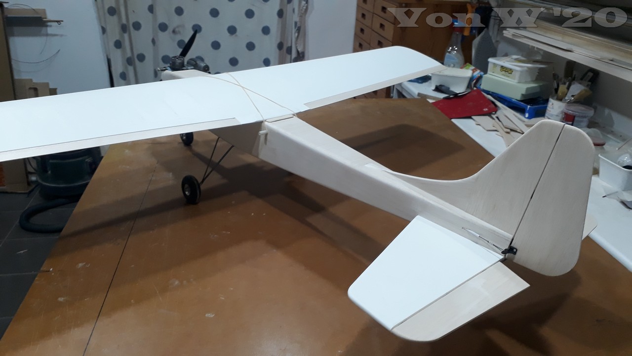

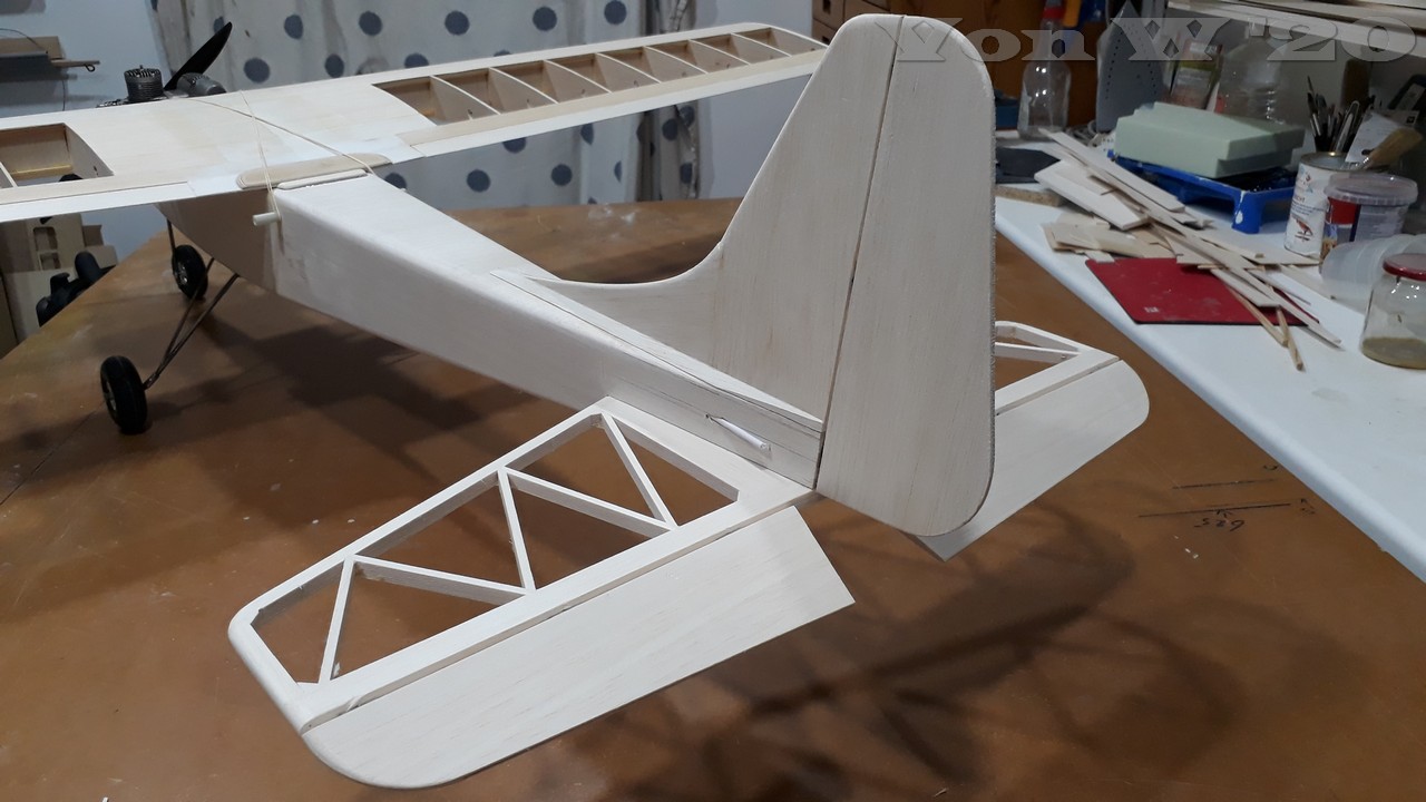

    De romp is vooraan uit 4mm triplex en achter de vleugel 4mm balsa, ook deze zijn gefreesd en voorzien van enkele slotjes zodat alles weeral makkelijk kan gebouwd worden. Wat me ook opviel is hoeveel breder de romp wel is tov de Puma II, volgens mij gewoonweg om de gigantische servo’s en ontvanger uit die jaren kwijt te raken.
    Stabilo 8mm latjes constructie zoals volgens plan, kielvlak 6mm.

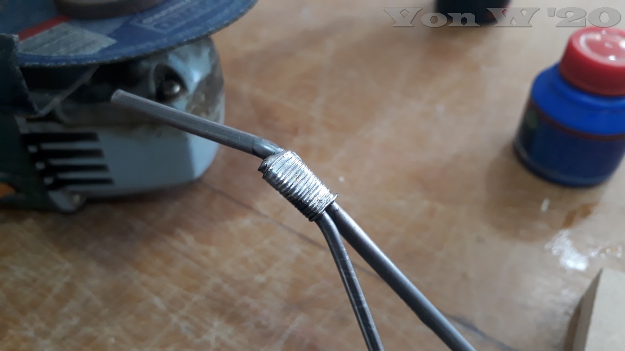

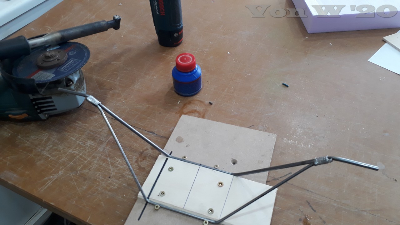

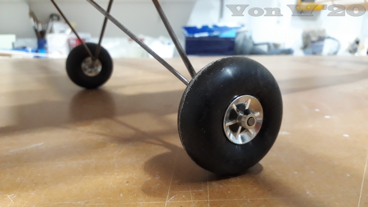

    Wat ook een eeuwigheid geleden was is het plooien en solderen van het hoofdlandingsgestel, de wielen moesten er ook nog zijn me chrome velgjes, deze komen van dezelfde rommelmarkt als het moteurke. De neuspoot vond ik nog in een lade.

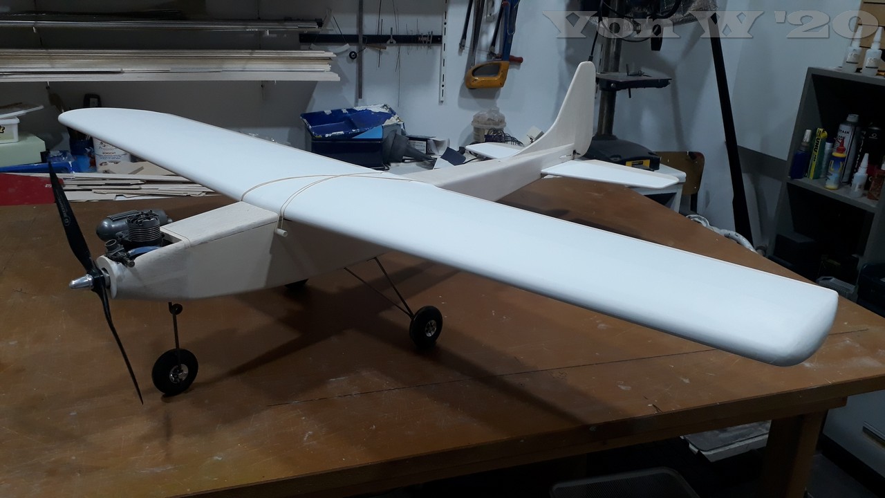

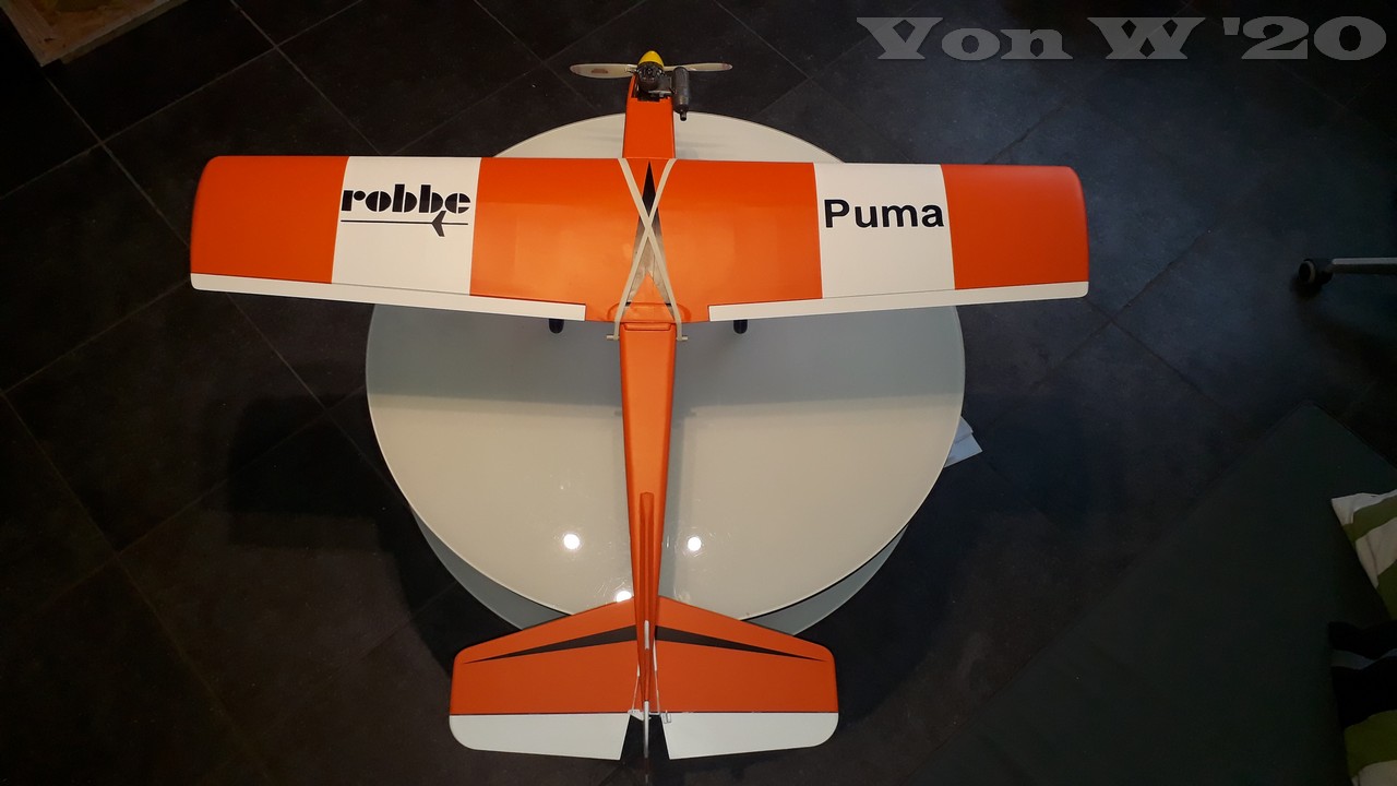

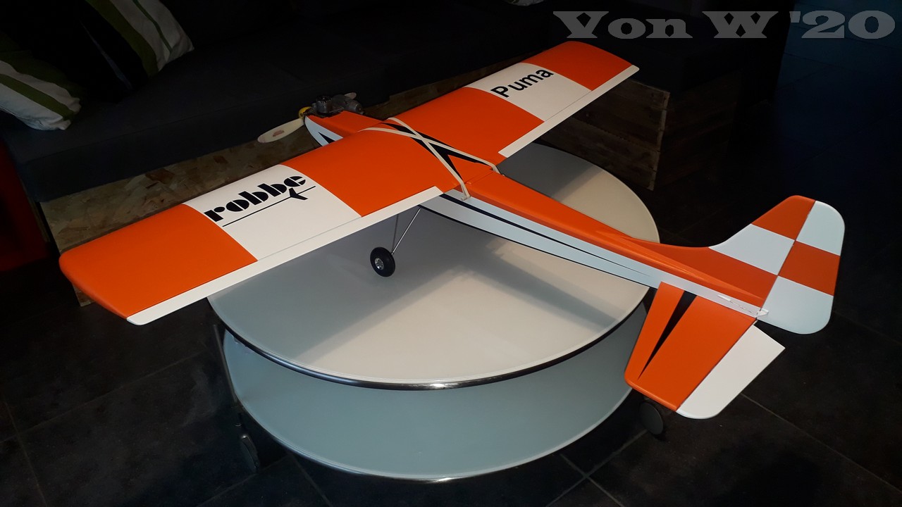

    Uiteindelijk past alles mooi in elkaar en kan er bespannen worden, ergens diep in een kast had ik nog een volledige rol Solartex liggen, die kon nog dienen voor de vleugel en de stabilo. De rest werd afgewerkt met goede oude cellulose poriënvuller. Deze heb ik na wat zoeken op het internet gevobden want uit de doe het zelf zaken lijkt deze verbannen, als je het potje opendoet weet je dadelijk waarom. Twee lagen poriënvuller, twee lagen primer en de Puma is klaar voor zijn kleurtjes.
    'k ben er blij mee
    Het ambachtelijk bouwen was nog eens een plezier al ga ik niet meteen weer met balsa aan de slag, styro is nu eenmaal meer mijn ding. Wat mij het meeste stoorde was het fijne balsa stof, ik moest meten weer hoesten als de pest. Ik zou natuurlijk een stofmasker kunnen opzetten maar daar houd ik niet van en dat neemt niet weg dat het stof door huis vliegt.
    Nu wachten tot dat de weekendstormen ophouden en vliegen maar.

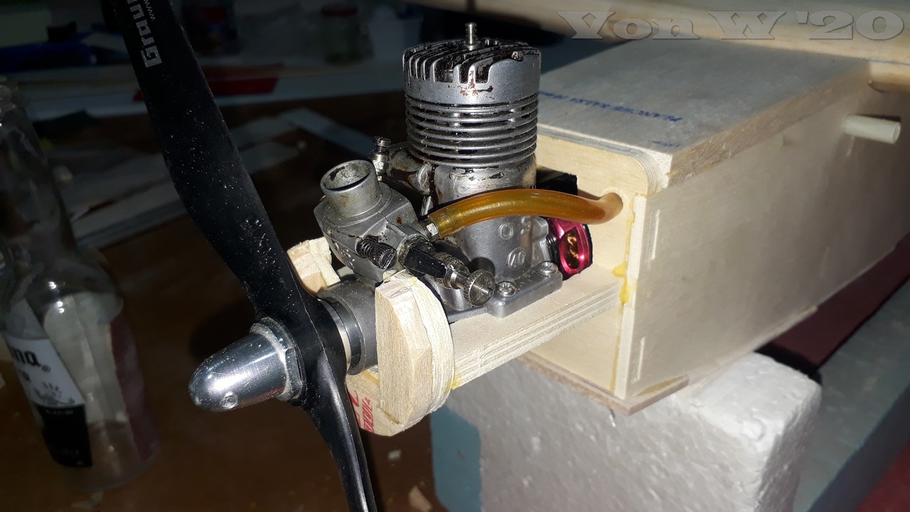

    Heb je toevallig meer foto's gemaakt hoe je de elektro motor achterop gemaakt hebt, zonder grote verbouwingen te moeten doen aan de brandstof motor?

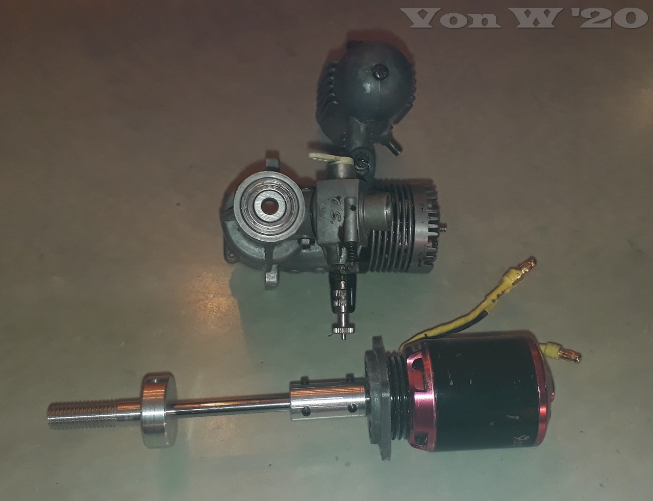

    Zoals gevraagd een foto van de nieuwe binnenkant.
    Voor de ombouw werden, voor de Vlamingen onder jullie, de piston, bielle en krukas en voor de Nederlanders zuiger, drijfstang en krukas verwijderd.
    Uit een oude motor die geofferd werd aan de Ampère-goden heb ik de as gehaald voor de verbinding van de assen heb ik dan een stukje laten draaien.
    De rollementen/kogellagers zijn zijn er natuurlijk ook uitgehaald, deze waren er door de roest slecht aan toe. Het voorste werd vervangen door eentje met een binnendiameter van 5mm.
    Als adapter om de e-motor te bevestigen heb ik een stukje geprint dat perfect past achter op de motor.
    De cilinder heb ik laten zitten zodat de cilinderkop mooi past. Eventueel kan deze als het lichter moet ook vervangen worden door een geprint ringetje dat dan de cilinderkop op zijn plaats houdt.
    Om dat de draaibank toch al aan stond heb ik ook een propmenemer laten draaien die mooi aansluit op de motor vooraan, dit kan ook een gekochte zijn maar die past dan niet zo mooi.
    Aangezien ik de gedraaide stukken pas gisteren gekregen heb heeft de motor nog niet gedraaid, als ik de tijd vind gebeurd dat deze avond maar hieromtrent verwacht ik niet teveel problemen.

    Wow, super elegante oplossing! Thanks voor het delen :worship:
    Da's weer eens wat anders dan een houten of kunstof dummy motor... gaat de nodige verbaasde gezichten opleveren gok ik zo

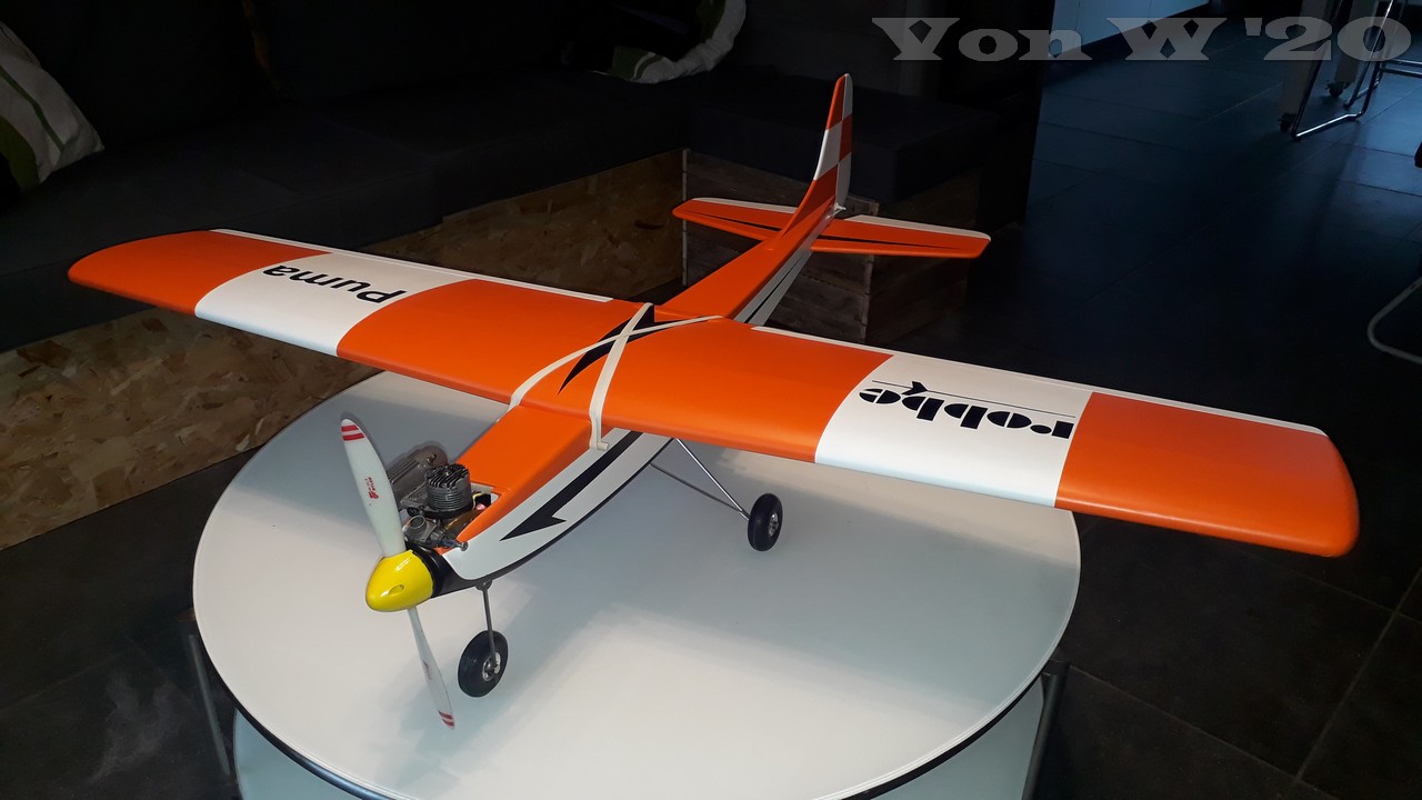

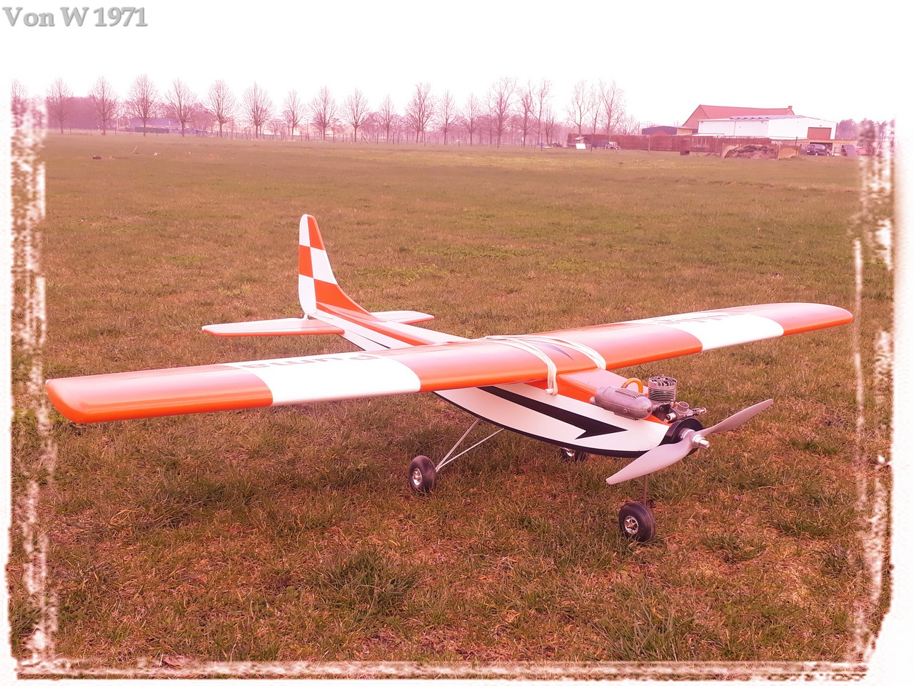

    Uit de oude doos,

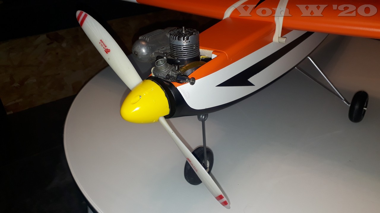

    Twee dagen voor we met z'n allen opgesloten werden heb ik nog de kans gehad om mijn Puma in te vliegen, zoals verwacht verliep dat zonder problemen. Het moteurke doet het perfect, al bleek dat de kogellagers van de E-motor er niet meer zo best aan toe zijn. Hierdoor leek het wel alsof de OS zijn werkt deed zoals hij het vroeger gewoon was, weliswaar zeer goed gedempt maar toch sommige collega piloten hadden het helemaal niet door, :D
    Na enkele vluchten werd het geleuter van de kogellagers erger en erger dus heb ik meteen maar en nieuwe motor besteld voor de OS-max. Er moest enkel een nieuwe adapter geprint worden verder was het simpelweg opnieuw monteren.
    Nu hopen op betere tijden zodat we er weer in kunnen vliegen,

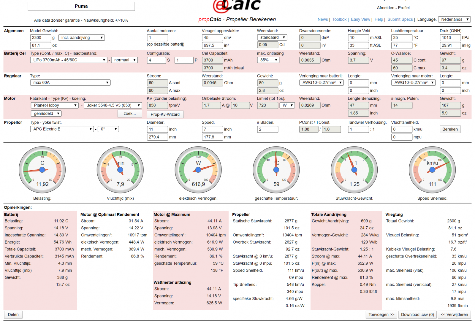

    Hier de berekening van de setup die ik gedaan heb voor de nieuwe motor.
