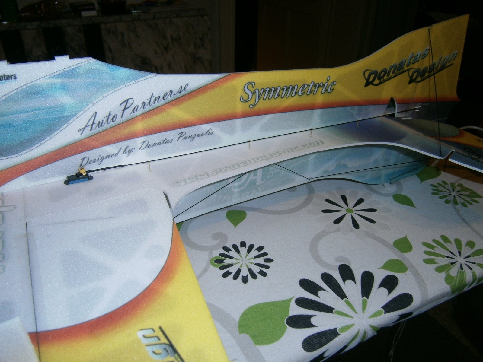

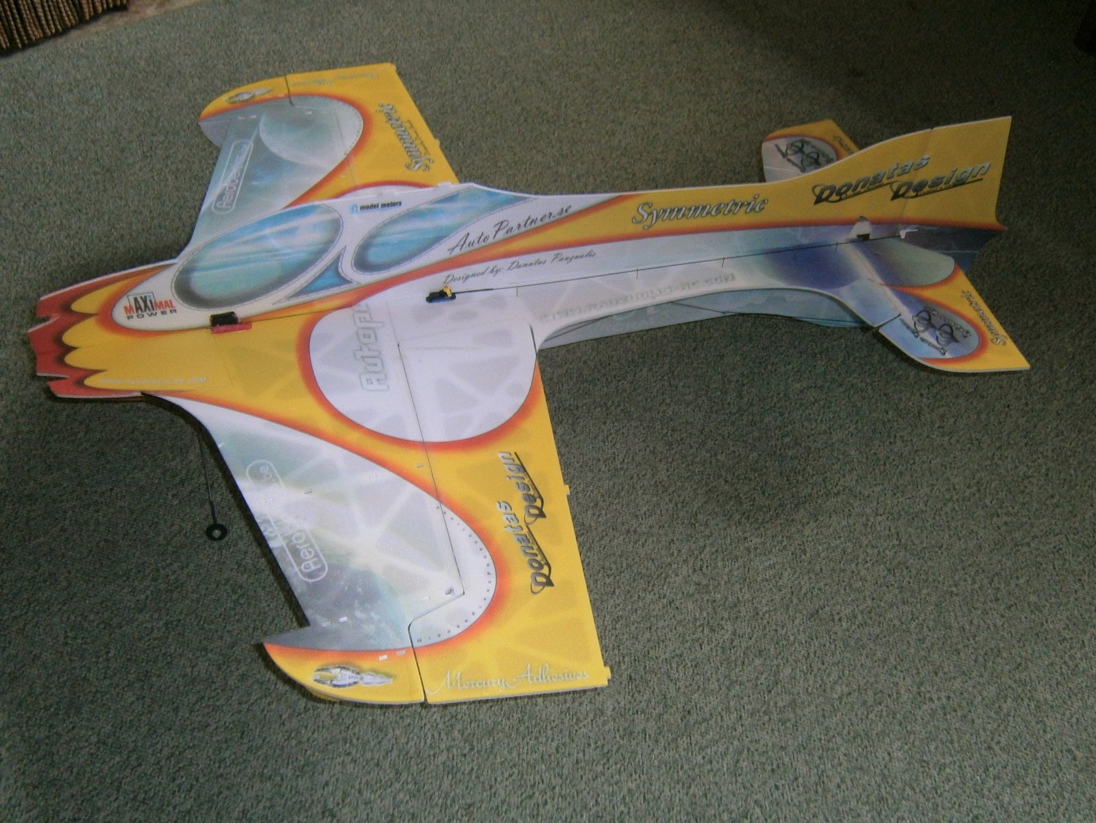

Ah het is pull pull , weer iet bijgeleerd . Misschien toch een proberen , het zou een ultra lichte depron kist zijn namelijk de Symmetric van Donatas . Aerobertics had er nog eentje liggen . Pure nostalgie al eigenlijk of vintage . Het gaat allemaal zo snel . En daarmee bedoel ik de evolutie in indoor planes als je ziet nu 45 gr . Brrr :confused:

Misverstand , de symmetric is geen 45 gr hoor . Nee die zal rond de 100gr gaan en dat valt dan nog mee . 2s - yep 7A esc en
XPower XC2802/44 Nicolas Pietu feather motor . Waar ik op doelde was idd de nieuwe Victory . De evolutie van 100 a 130 gr naar 40 gr . Maar de prijzen zijn er ook naar , al eens gezien wat zo'n competitie F3P kost ?

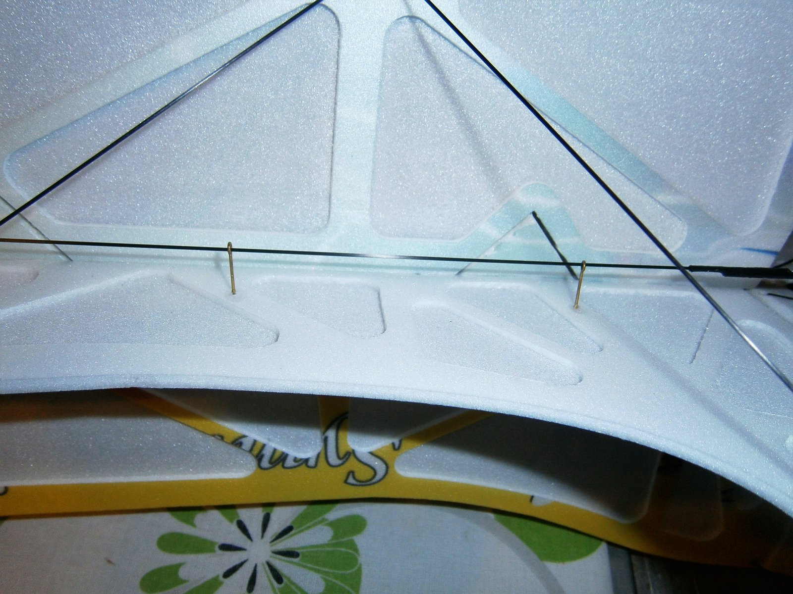

Ik heb het pull pull systeem laten varen overigens . Klassieke stuurstang van carbon 1 mm maar goed gevangen . Nu waar komen die koperen oogjes vandaan ? Juist ja scheepsmodelbouw statisch . Werkt prima . Smooth .
