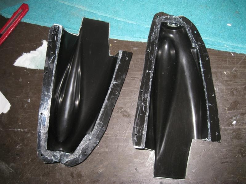

Ja de originele kap is in meerdere stukken.
Ik laat de motip maar zitten.
Eerst wat corrigeren en dan heel licht met korrel 1000 schuren, na poetsen met commandant en dan waxen waxen waxen...
En dan een klein testje op de rand met 160 grams glas en epoxy.....
misschien vandaag nog , het lijkt weer te gaan regenen..

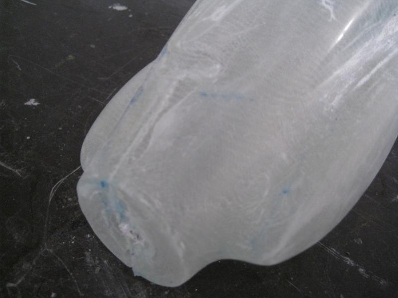

Eerste kapje is niet best gelukt, en plakte nog steeds in de mal. Dus de lak er maar uitgeschuurd..
Op naar de volgende poging...
full
full
Het is nu al met al toch veel meer werk dan een RBC kapje. :(
Tjarko
Mss een idee om implaats van alleen autowax ook een laagje pva te gebruiken?
Pva is wateroplosbaar en lost in combinatie met wax heel mooi.
Het 2e kapje is wel gelukt.
PVA heb ik wel staan, maar die Valma wax stoot zo sterk af dat je de PVA er niet egaal op krijgt!
Ook de epoxy kruipt tot druppeltjes. Maar met een weefseltje werkt het prima.
Misschien moet ik weer eens de officiele mallen wax gaan gebruiken...
