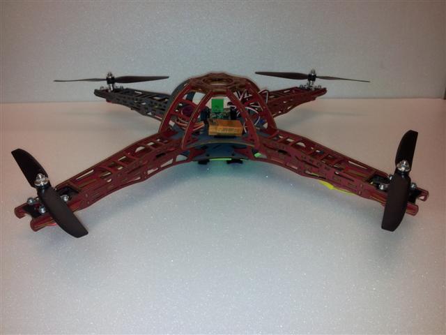

Jaaaaa hij is zojuist van de grond geweest haha
Ik heb nog een vreaag over de propadapters...
Hoe kun je deze het beste vastzetten?
Bij mij vloog namelijk toenstraks een prop door de kamer....
Hoe kan ik het beste mijn quad afstellen? Als hij van de grond los komt dan moet ik al gelijk bijsturen. Een mooie hover zit er dus nog niet in.
Suggesties zijn welkom :)

Ook ik ben begonnen met het bouwen van een HK quadcopter.
Om wat te zeggen van de service van HK. Dat gaat niet altijd goed. Had nl 4 + 1 reserve motor besteld maar kreeg er 4 en natuurlijk de belasting van de douane erbij.
Zou uiteindelijk mijn geld van 1 motor terug krijgen, ben benieuwd.
Maar mijn vraag: ik heb alles aangesloten maar niet het bordje geprogrameerd. Nu draaid hij wel maar reageerd niet op Pitch Roll of Yaw. Maw kan niet sturen alleen gas geven.
Doe ik iets fout of moet ik eerst een AVRISP gaan aansluiten?

Tijd voor een doe het zelf frame...
x2_870bafe
@ Bertsjuhn,
Ik heb nog 3 armpjes over van de HK quadcopter, na een crash
een vergelijkbare situatie.
Interesse ,gratis te verkrijgen met verbeterde landingsgestel in alu.
uiteraard verzendkosten voor jou.
Groet Adrie.
