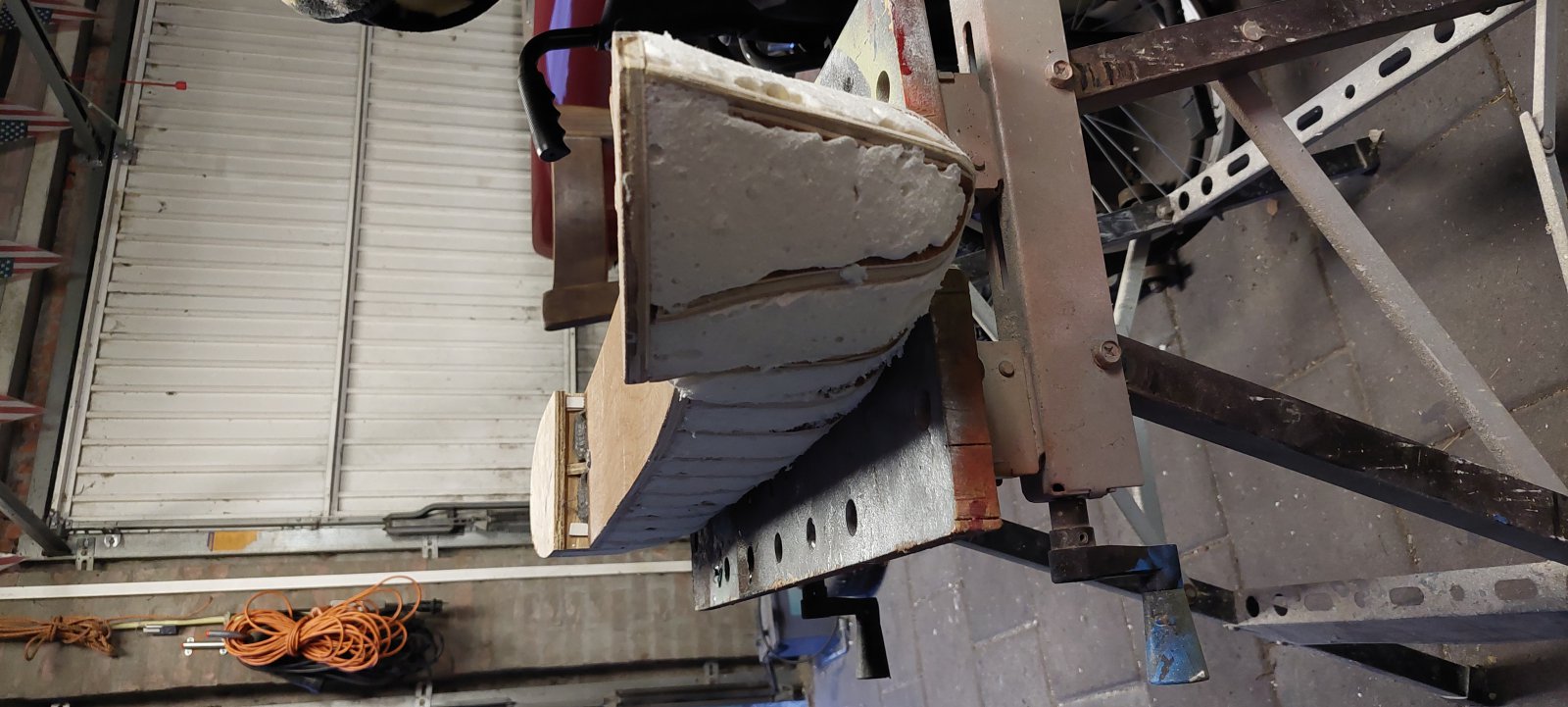

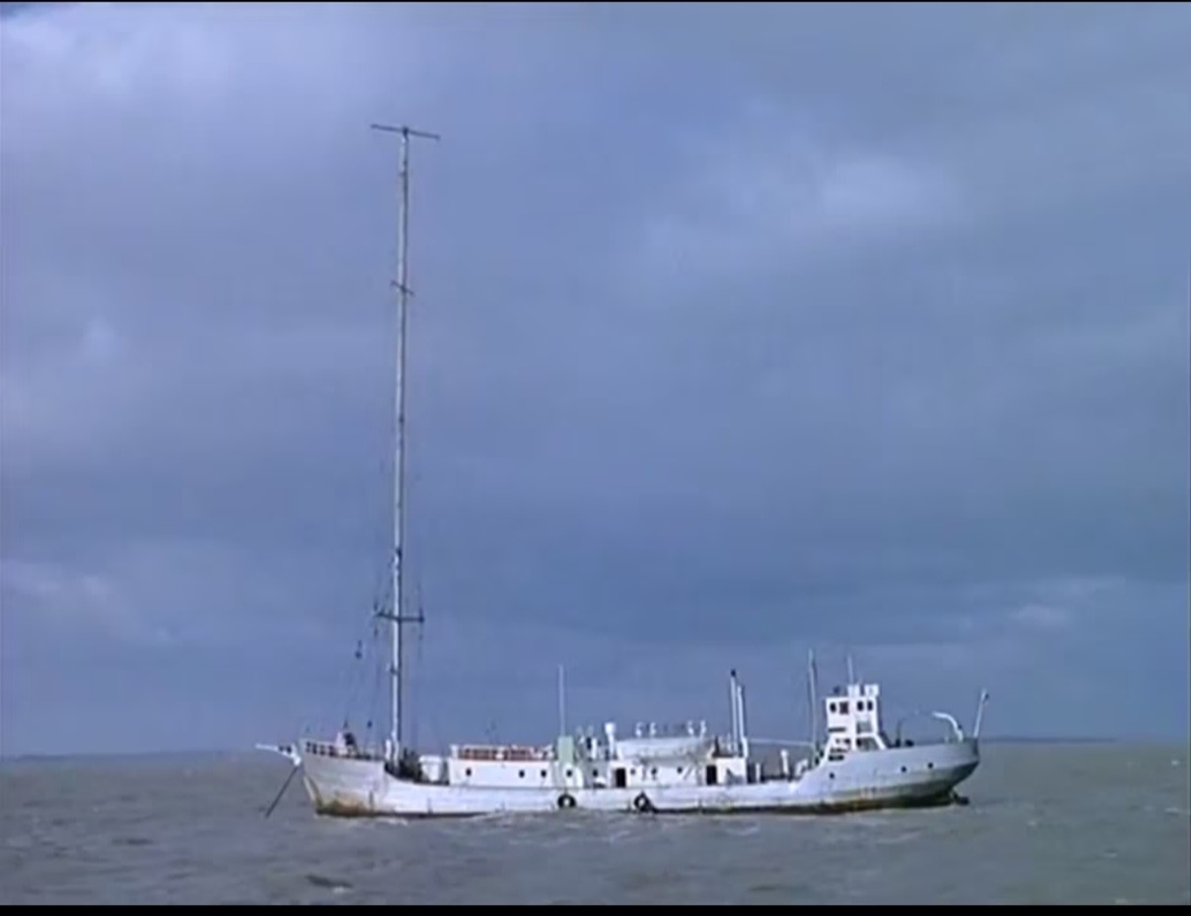

Beetje begonnen aan de Mi Amigo het zendschip van Radio Caroline.

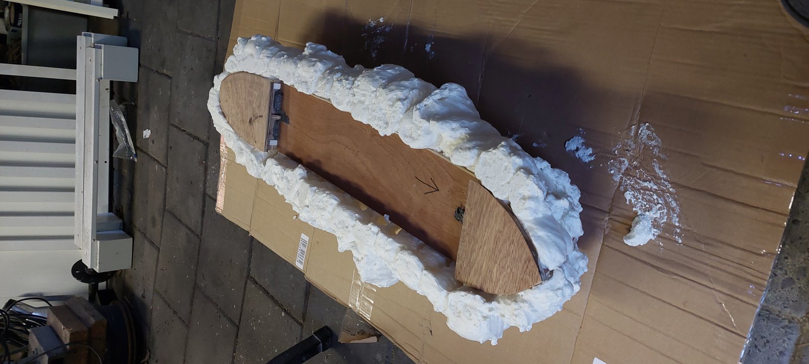

Alleen de spanten uitgezaagd volgens mij klopt dat niet helemaal. Maar passen dat nog wel aan. Ik ga dat opvullen met peur schuim en dan strak maken en verder nog geen idee of ik een mal maak of polyester / epoxy daar omheen gaat doen.
Eerst maar een romp maken. Weet ook niet uit welk tijdsbestek ik de boot maak er veranderde nog wel eens wat. Denk de uitvoering toen in als 10jarige een week aan boord was. Hier onder een fotootje van de boot in het echt.

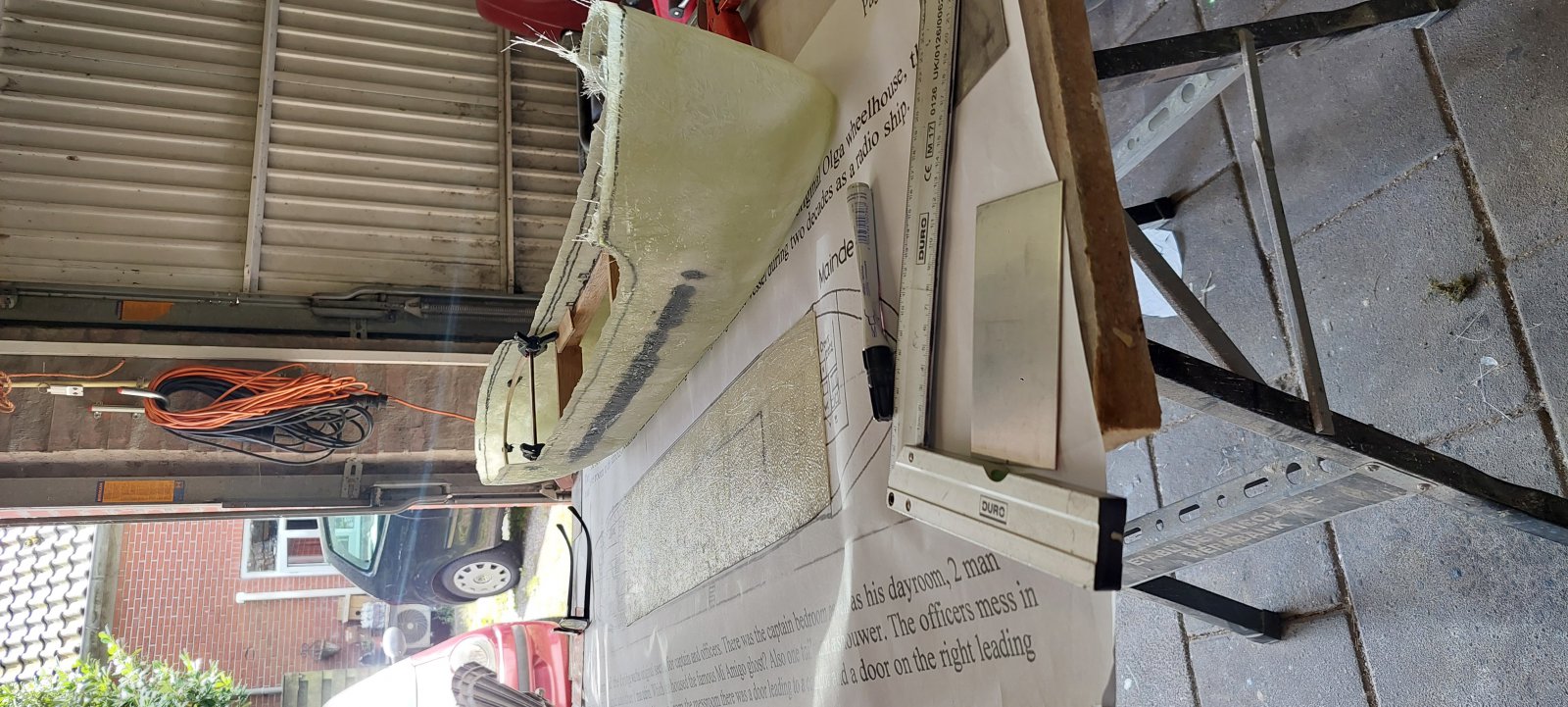

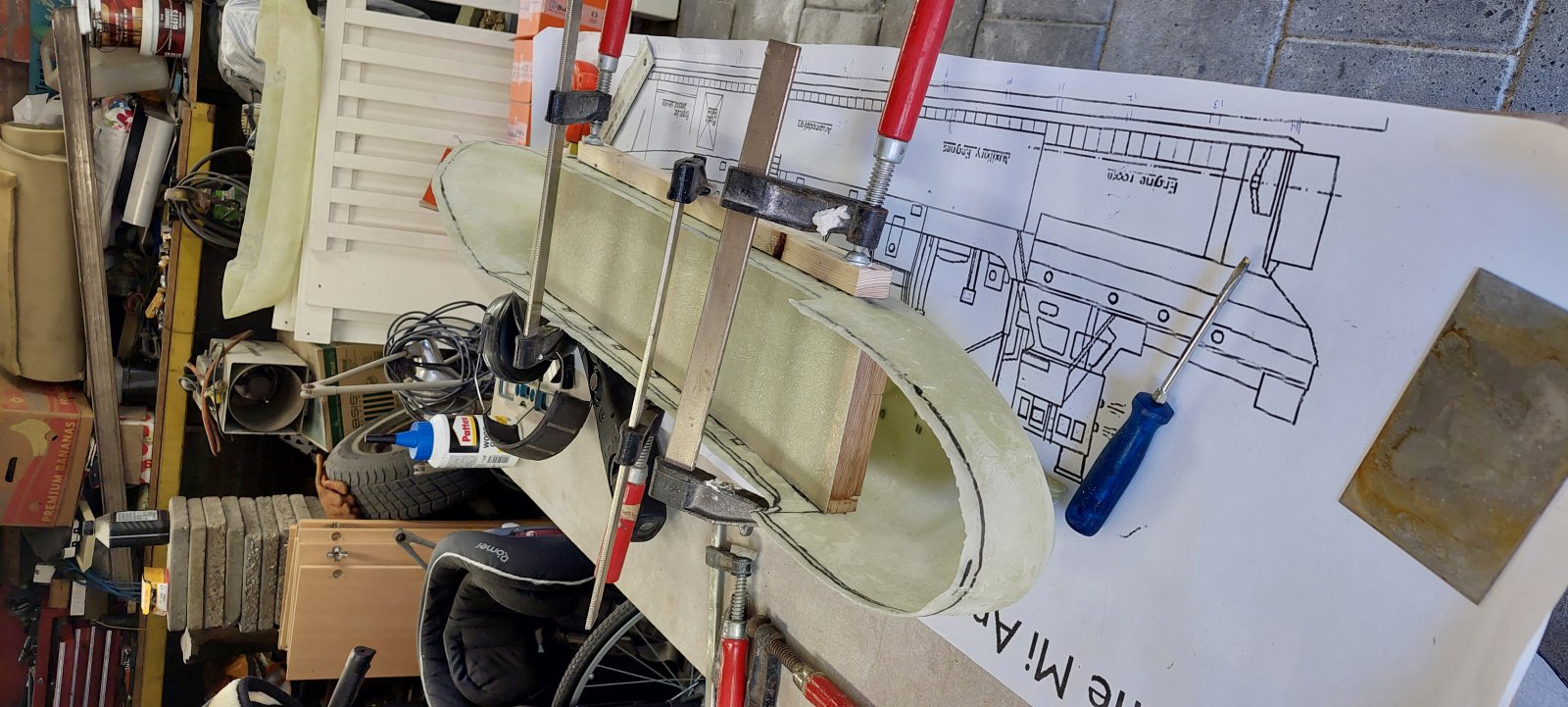

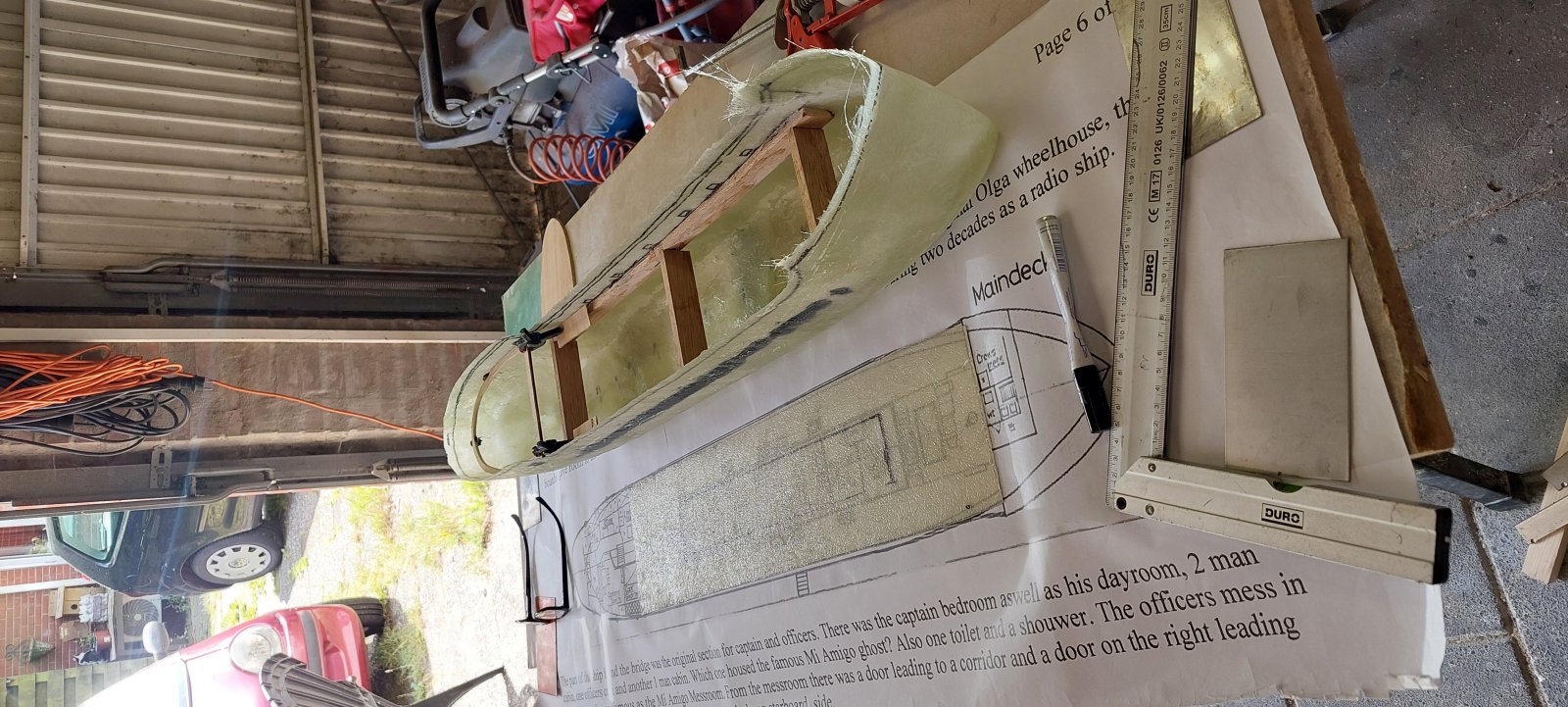

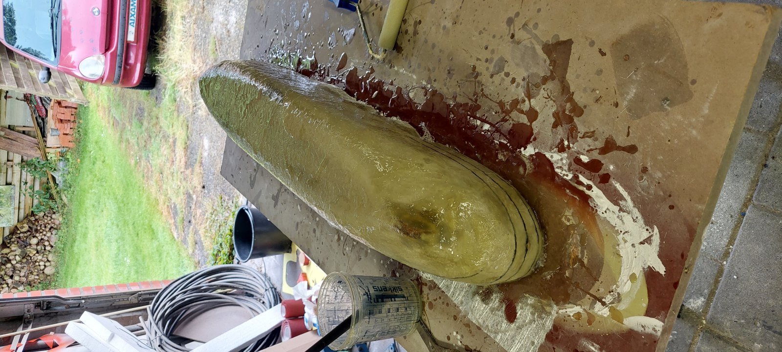

Even een update. Ik heb een mal gemaakt van mijn boot waar nu alweer een romp uit getrokken is. Ging niet zonder problemen. Plug zat erg vast. Als ik weer een boot ga maken dan maar eens de methode van polyester er om heen en daar gelijk de boot van maken. Bezuinigen op chelcoad en zo is geen succes. Maar we hebben een boot. Moet nu wat meer schuren maar komt wel goed. Ben al weer aan het plamuren en wordt al weer aardig strak. Zie de foto's.

Hans, Probeer het eens op deze (zie link) manier. Ondanks dat ik er geen ervaring mee had is het me enorm meegevallen. Niet met polyester, maar met epoxy. Epoxy stinkt niet zo, ook niet als je het later bewerkt. En omdat ik bijna alles in huis (logeerkamer) moest doen had dat mijn voorkeur. Kijk maar of het je aanspreekt. Door netjes te werken heeft het een mooie gladde romp opgeleverd, die geen plamuur nodig had. En mocht je het een leuk scheepje vinden, dan is er nog wel een set tekeningen beschikbaar. Succes verder! Gr. Klaas.
