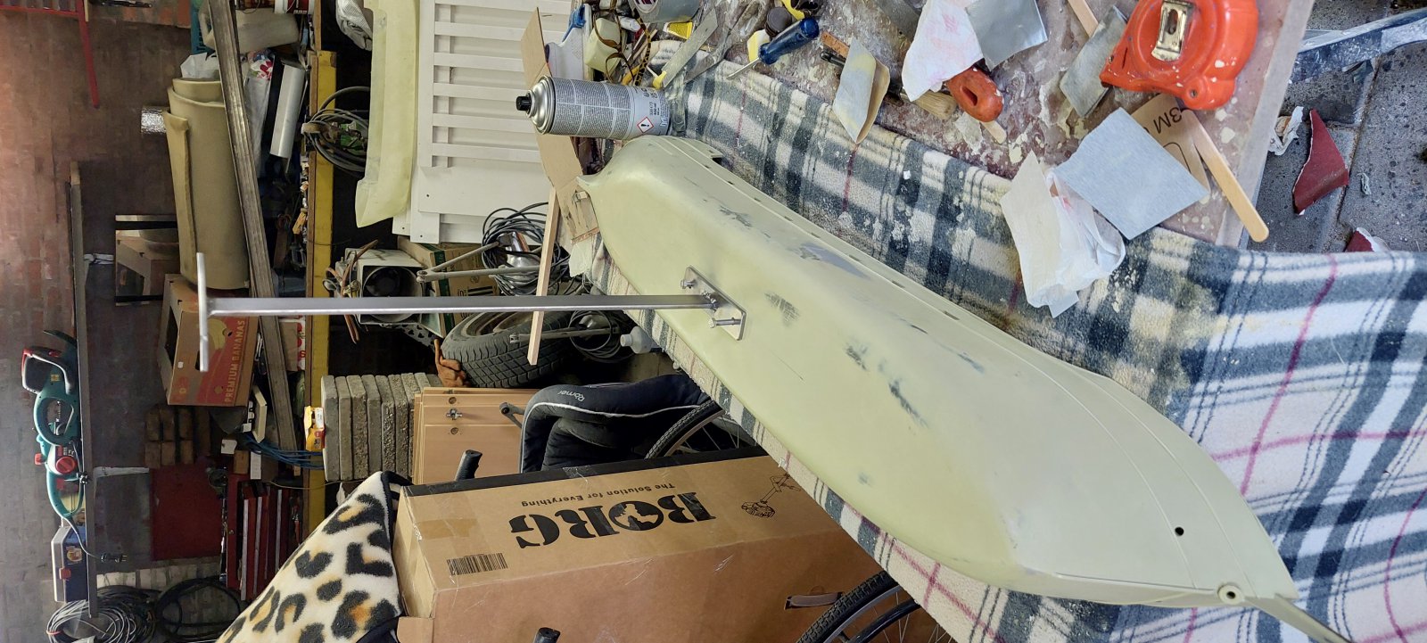

Ben momenteel met de ankergaten en giek bezig en wat plamuur werk hier en daar. Moet met het dek beginnen en bovenkant verschansing. Rustig door gaan.
Middendek moet waterdicht worden. Boot ligt diep in het water dus zal er wel een keer water over de dek heen komen.

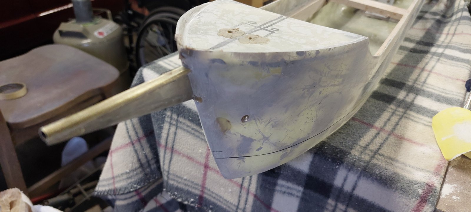

Schiet aardig op. Ik vond de romp lastig om te maken. De boeg vanwege die enorme "ankergat" en ook de achterkant had een lastige vorm vond ik...maar dat zal de onervarenheid geweest zijn. boeg.jpg

Ik heb al een paar bootjes gebouwd denk zo'n 10 stuks van af tekening en foto's. Maar het is inderdaad een lastige boot. Achter romp hoekig en rond het ankergat midden voor is ook nog niet naar mijn zin. Raar ding trouwens. Met een tekening die niet helemaal klopt. Ook het spantenplan wat er bij hoort klopt niet.
Maar rustig verder prutsen zal ik maar zeggen.

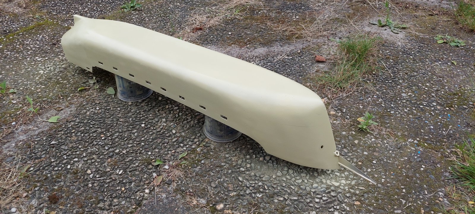

Zo weer een beetje gedaan ondangs de warmte. 16 spuigaten en nog 3 touw gaten achter in de verschansing en het midden voor ankergat veranderd. Beetje filler er op , nu zie je de oneven en gaatjes dingen goed.
Zit er nog aan te denken midden onder in het schip 2 boutgaten te polyesteren voor als het nodig is een kiel te kunnen plaatsen. Want er komt ook een mast van 90cm op met een boel tui draden.

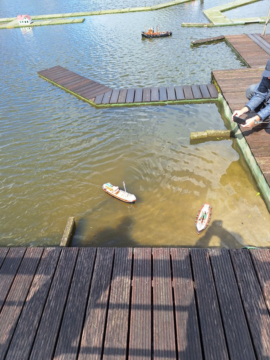

Fototje van de bredere Mebo2 met een mast van 104cm best nog stabiel.

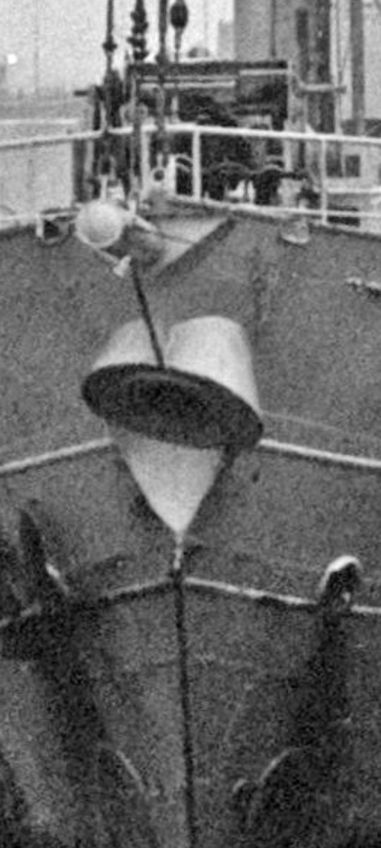

Ik ken het schip niet goed, maar het lijkt erop dat de ankerkluis in de midscheeps (onder de boegspriet) er zit voor een paddenstoelanker zoals die ook veel aangetroffen werd op lichtschepen.
(Foto: US Lightship Society, Ltv 605)
Ik kan me bijna niet voorstellen dat dat het anker is dat daar hoort.
Deze klapt tegen de boeg als het schip vaart.
Maar misschien moet hij nog verder binnen gehaald worden.
Dat kan.
Dat was hen nou net hij ging naar zijn ligplaats en dan voor anker en bleef daar jaren liggen. Ik denk dat als dat anker maar zwaar genoeg dat het al goed was ook met windkracht 12.
12 Is wel heel veel, hoor.:D
Maar ik vang uw drift.
De kettingen braken dan ook wel eens.
Daar zijn meerdere spannende verhalen van in omloop.
Maar inderdaad, het was zaak dat het schip achter dat anker bleef hangen, ongeacht wat er gebeurde.
Daarom ook dat zware anker en een berg ketting.
En op de boeg weet je zeker dat het schip recht achter het anker ligt, op de gebruikelijke ankers is dat niet zo.

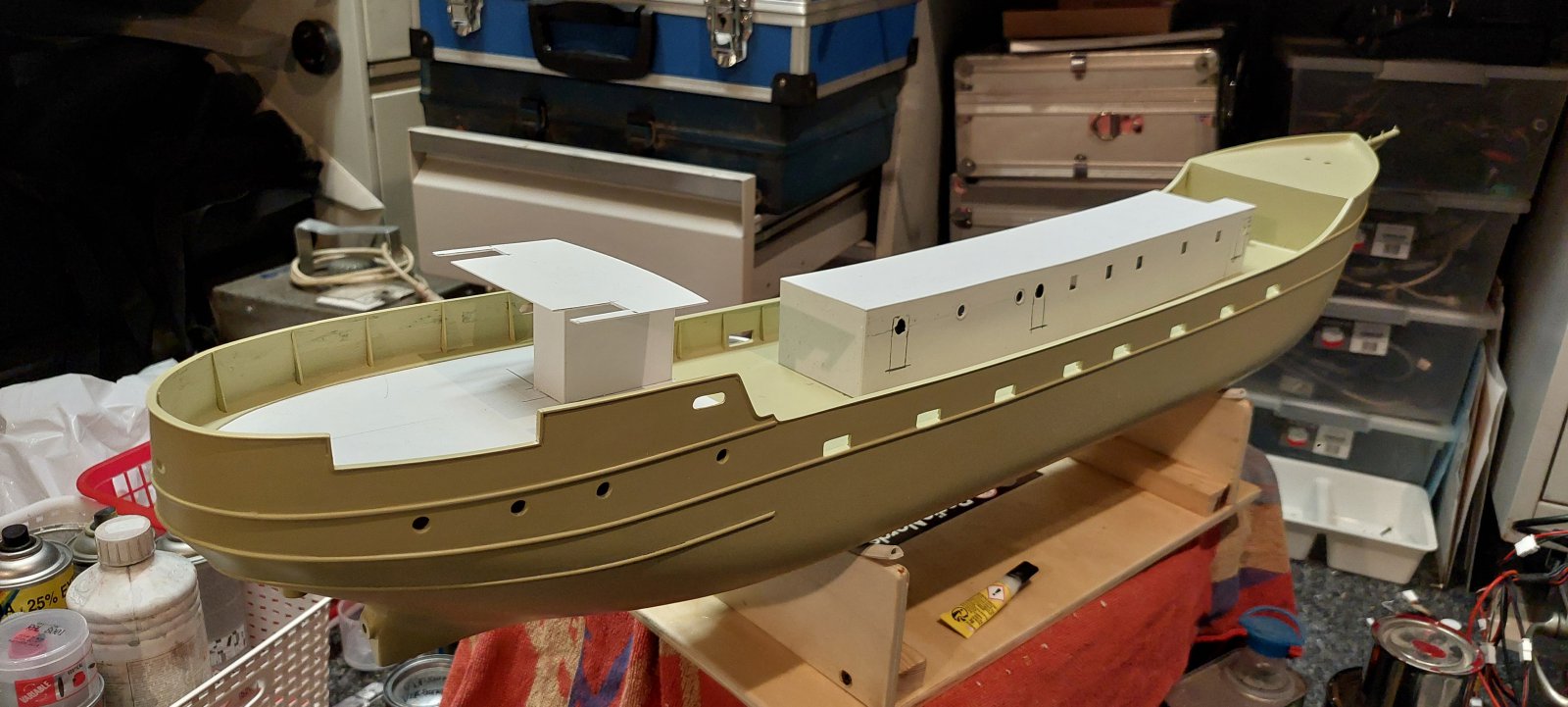

Verder gegaan met wat afwerken van de romp met oa filler spruit plamuur. De boegspriet wat verlengd en daar wat oogjes op gesoldeerd. Iets begonnen aan de opbouw het midden schip en wat van de brug. Zie de foto's deze zeggen meer dan woorden.
Een kiel gemaakt van RVS voor evt mocht de stabiliteit tekort schieten.
Is helaas is deze al bijna 500 gram waardoor ik nog 2kg over heb voordat ik de 4.3 kg haal van de totale boot.
