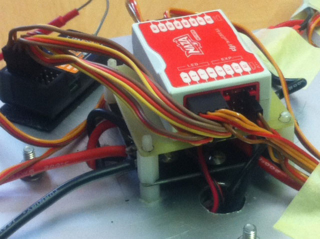

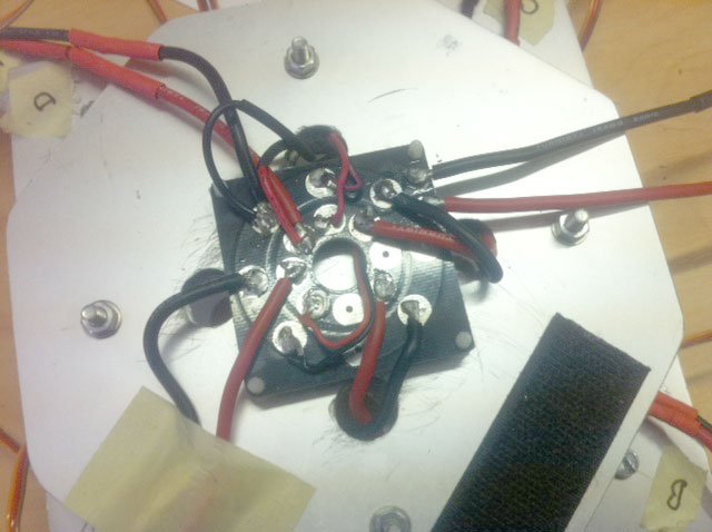

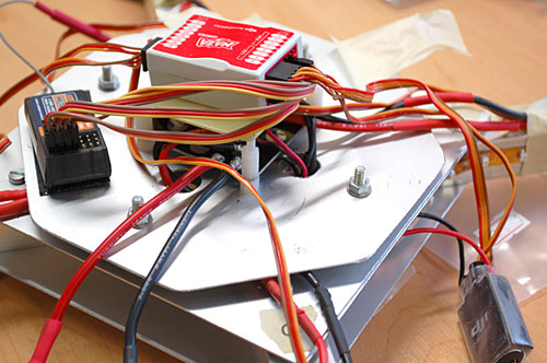

Bijgaand de bijbehorende fotootjes. We hebben gistern op het veld nog alles doorgemeten met een voltmeter (?) en de solderingen en de aansluiting kloppen exact...... De afwerking is nog niet gedaan, wil graag eerst alles draaiende hebben.... Vandaar de ogenschinlijke slordigheid

Zo te zien heb je alleen de kanalen voor de sticks aangesloten (van ontvanger naar Naza), tenminste, volgens mij is de uitgang "U" nog vrij. Met dit kanaal bepaal je of de Naza in Atti, Manual of Failsafe staat. Nu weet ik niet of de Naza ueberhaupt werkt als "U" niety is aangesloten, maar het zou kunnen dat de boel nu in failsafe staat, wat zou verklaren waarom de motoren niet draaien.
Je zult een schakelaar op je zender (2, liefst 3 standen) aan ch5 moeten koppelen en de uitgang van de ontvanger vervolgens in "U" moeten steken.
Maar nogmaals; ik weet niet of dit de oorzaak van je probleem is. Ik heb eerlijk gezegd geen idee wat de Naza doet als je "U" niet aansluit.
Edit: een korte zoektocht leverde op dat de Naza in "Atti" zou moeten schieten als de "U" niet is aangesloten, dus dat zou het probleem niet moeten zijn.
