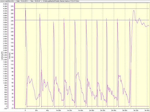

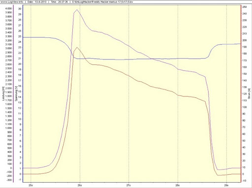

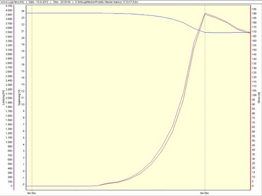

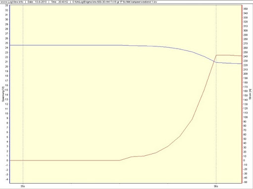

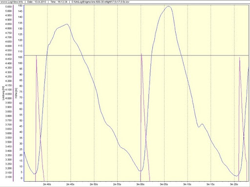

Val, de FAI18 is niet geschikt.
Die heb ik al 2x in de fik gezet met niet meer dan 5KW piek op 6S.
Het probleem is dat de fets verouderd zijn en dat er maar 3 enkel zijdige platina's zijn vergeleken met 2 dubbelzijdige in een P125 waarbij de fets stukken beter zijn. Daarnaast krijgt die middelste platina geen koeling. Tijdens de vlucht wordt het dan heel heet in het midden. Na de vlucht is de regelaar niet meer warm omdat hij zo super licht is. Dit zijn de woorden van Kontronik zelf.
De FAI18 is naar mijn mening geschikt tot max 4KW en met een grote vertraging slechts 3KW.
