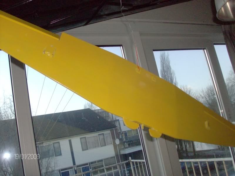

Weer wat vorderingen. Eerst luikjes voor de servo's in de vleugel:
De servo wordt op het luikje gelijmd met dikke ZAP. Als er servo armpjes sneuvelen kan ik er dus makkelijk bij, mocht er een servo de geest geven, dan moet ik ook een nieuw luikje maken. Daar is nog overheen te komen. Er zit overigens inmiddels ook nog wat balsa (driehoekige latjes) tussen de ribben en het ingelijmte triplex. Voor de stevigheid.

Grappig. Ik ben met mijn Salto bezig en heb voor de vleugelservo's exact dezelfde constructie gemaakt :-) (maar dan ook écht exact hetzelfde. Kijk maar naar de hoekjes en randjes....griezelig gewoon)
Enige verschil is dat ik de servo niet op het luikje lijm. Als je twee triplex blokjes op het dekseltje lijmt kun je ze er zo op vastschroeven en hoef je nooit een nieuw dekseltje te maken. Als je het dekseltje losschroeft komt je servo gewoon mee naar buiten.
Voor de foto heb ik even twee stukjes balsa neergelegd maar je snapt het idee wel neem ik aan.

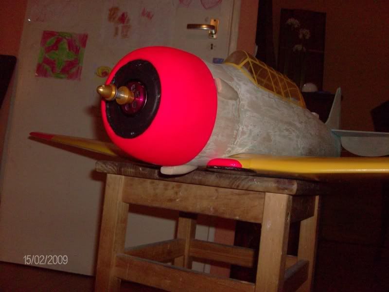

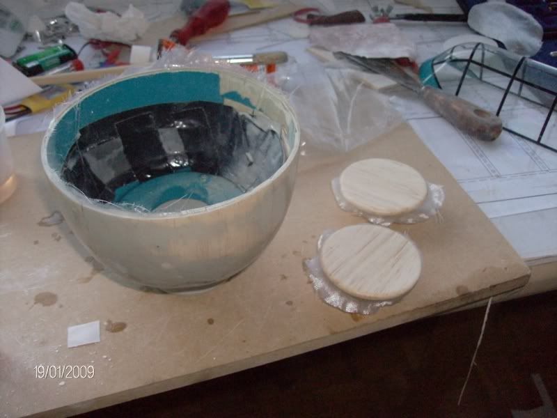

Ik heb een nieuwe motorkap maar wil eigenlijk proberen mijn gebarsten exemplaar te gebruiken. aangezien er toch fors wat lood in de neus moest heb ik de kap voorzien van balsa rondom, gevolgd door glasmat en epoxy. Dat heeft twee voordelen.
Ten eerste wordt het veel sterker dan het dunne plastic motorkapje en ten tweede wordt het een kap die dikker is dan de neus, zoals dat hoort bij een Harvard.
Naast de motorkap liggen de dummy wielen, voorzien van glas en epoxy.
Na de eerste schuurronde en een laagje spuitplamuur ziet de kap er zo uit.

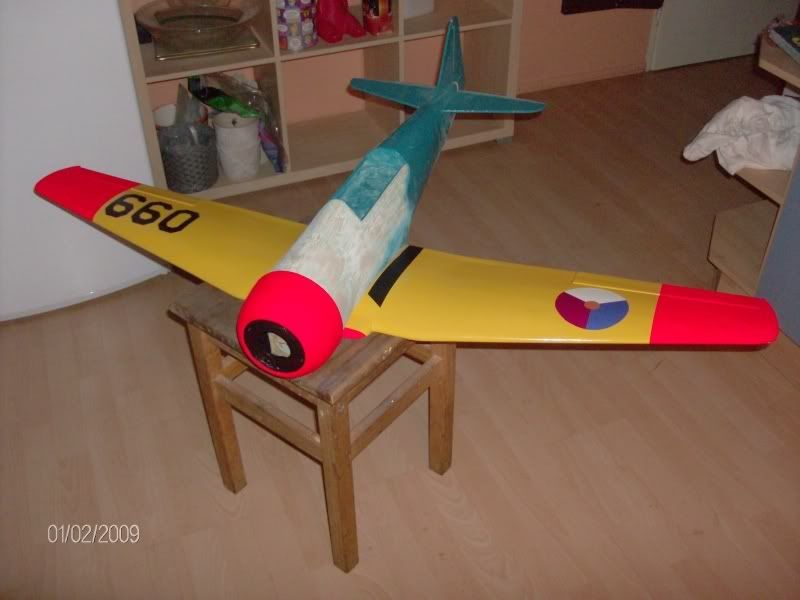

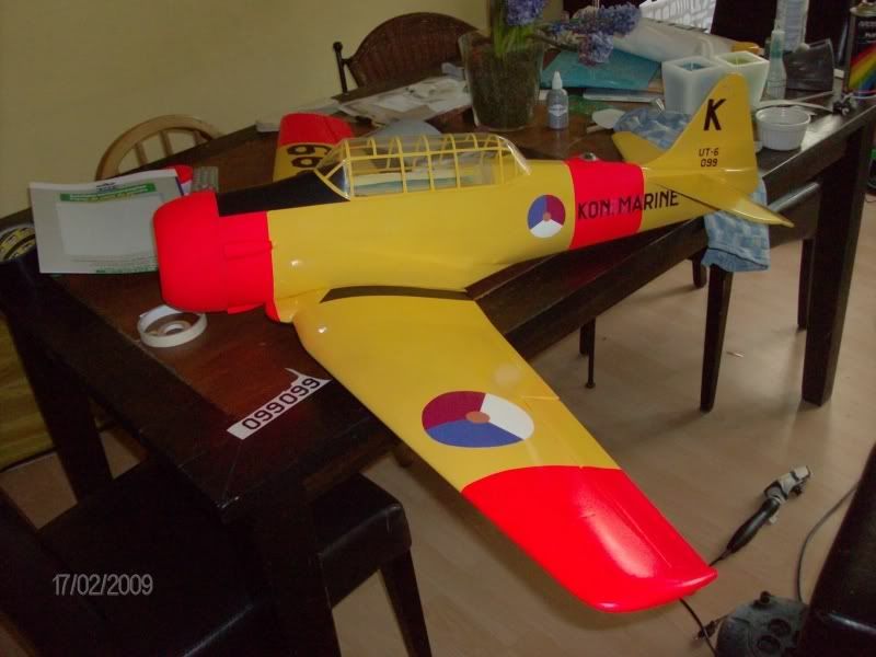

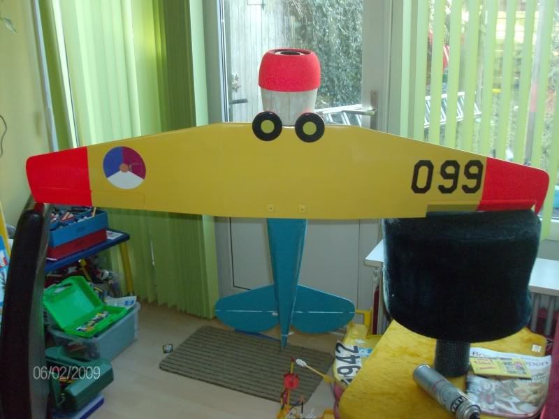

Volgende stap: stickers op de vleugels, dummy wielen eronder en blanke lak erover.
En dan de romp schuren :nosmile:

Ik schiet ook niet echt op. Wel de vleugel in de blanke lak en de dummywieltjes eronder gezet.
Frame van de cockpitkap heb ik afgeplakt en gespoten, ben erg benieuwd of dat een beetje fatsoenlijk is geworden.

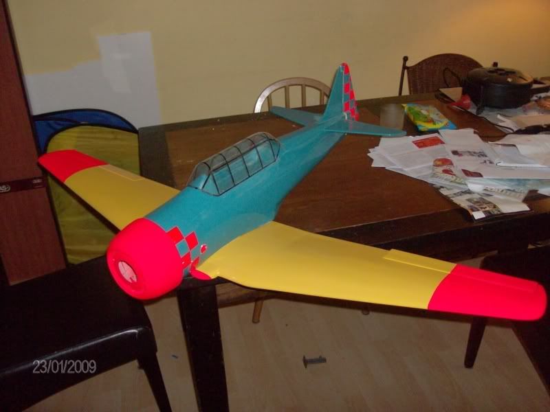

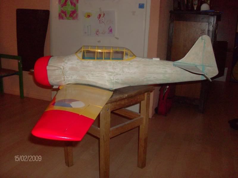

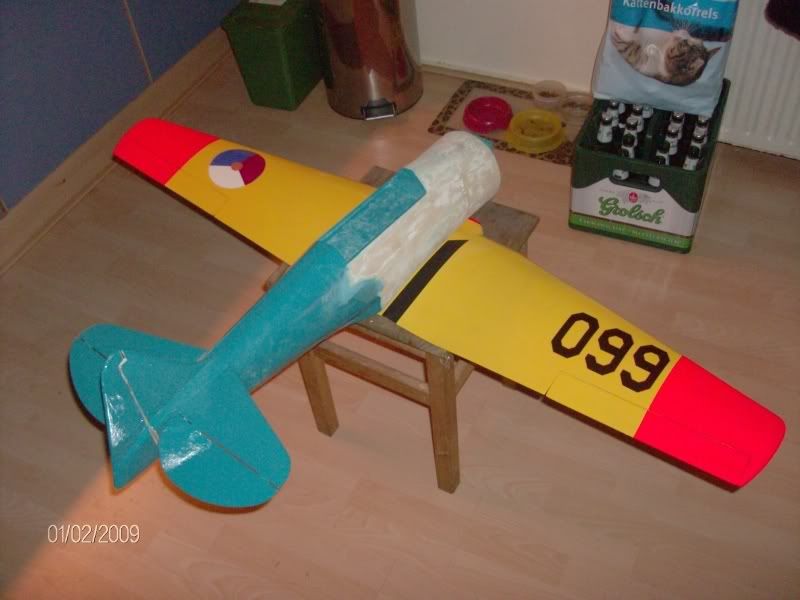

De romp is kaal en glad, cockpitkap heeft zijn frame, dummy-airscoops zitten er op. Beetje verf en stickers en we gaan weer :-)
De airscoops heb ik van massief balsa gemaakt. Die aan de zijkant is voorzien van één laagje glas en epoxy, die aan de onderkant van 4 lagen omdat die bij de landing wat te verduren gaat krijgen.
Op de rug zit het plateautje voor de......(wie het weet mag het zeggen!). Daar komt nog een doorzichtig koepeltje op.

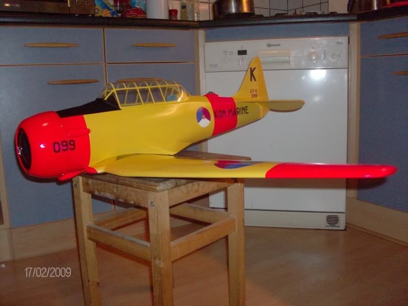

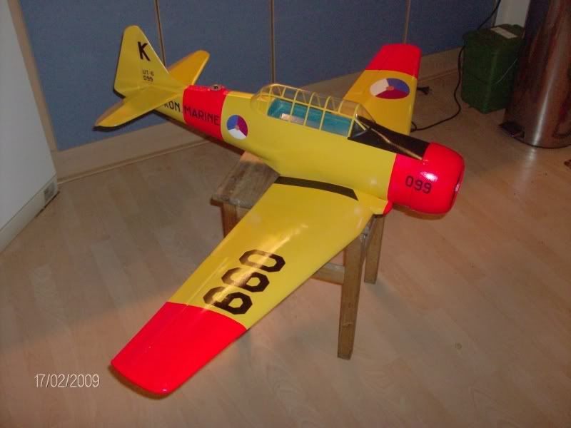

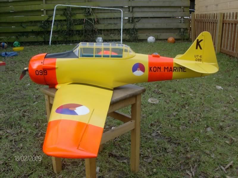

Nog de nummers op de motorkap en dan kan de romp in de blanke lak.
Persoonlijk vind ik het wel mooi worden...
Morgen de motor erin, servo's afstellen en wachten op mooi weer!
Helemaal gereed. Piloot en cockpit komt nog.
Hij weegt nu vliegklaar 1347 gram, dus net 50 gram zwaarder dan voor de overhaul. Daar zijn dan wel wielen, wielkasten, 2 airscoops en het raadselachtige plateautje bij gekomen dus niet gek.
