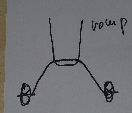

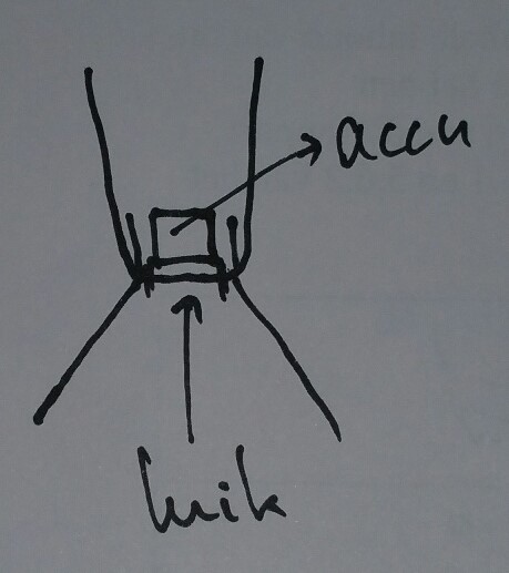

    Daarnaast vannacht wel een doorbraak in het denken gehad als het gaat om de toegankelijkheid om een accu te plaatsen/wisselen.
    Dat kan bijna nergens.
    Maar!
    Meestal/vaak zitten landingsgestellen als volgt: één geheel dat onder/in de romp doorloopt. Precies daar waar je de accu wil. :mad:
    Maar: het kan natuurlijk ook zo: twee helften die omhoog langs de zijkanten van de romp bevestigd zijn! :)
    Dan ontstaat er een mooie, goed toegankelijke ruimte om de accu te plaatsen. Luikje onderin: klaar.

    Je moet wel de dwarskrachten kunnen opvangen. Zomaar je landingsgestel op de zijwand plakken zou ik niet doen....

    Je kunt natuurlijk de beide helften van het landingsgestel ook boven het accucompartiment met elkaar verbinden; van romp, accucompartiment en landingsgestel één sterk geheel maken.

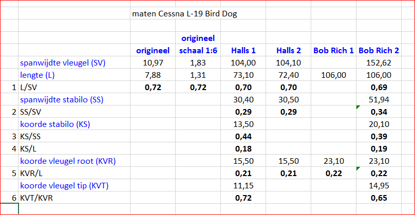

    Ik heb voor de gein ( . . .) toch even een paar dingen naast elkaar gelegd.
    De officiele maten, de tekeningen van Halls (post #11, based on Cessna drawings!) en de tekening (twee delen) van Rich.
    Er zijn een paar dingen die opvallen.
    1. L/SV: die heeft Halls niet goed, en Rich zit er nog iets verder naast (romp te kort/spanwijdte te groot).
    2. Bij de echte is de spanwijdte van het stabilo 29% van de vleugel (volgens Halls), bij Rich 34%. Behoorlijk vergroot dus.
    3. Omdat de koorde hetzelfde is gebleven en de spanwijdte vergroot, is de verhouding KS/SS verkleind.
    4. De koorde van het stabilo tov. de lengte van de romp is ongeveer ongewijzigd gebleven (KS/L).
    5. De verhouding van de koorde van de vleugel aan de romp tov. de lengte van de romp deugt ongeveer.
    6. De koorde van de tip is bij de echte 72% van de root, bij Rich echter maar 65%. Dat is niet logisch. Heb ik fout gemeten?
    Zoeken we morgen uit.

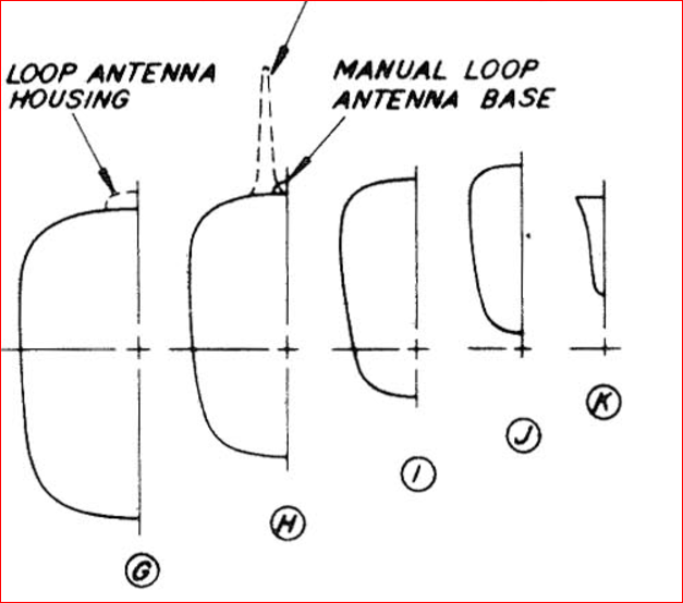

    Daarnaast is een verschil dat Rich de spanten achter de vleugel allemaal met rechte zijkanten tekent, terwijl dat in werkelijkheid niet zo is.
    Da's maar een marginaal verschil . . .
