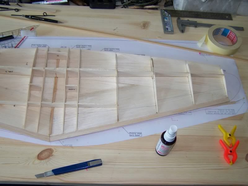

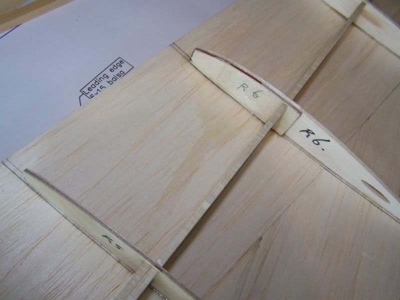

en natuurlijk direct begonnen met de vleugel , waarvan je eerst de beplanking klaar moet maken .aangezien ik er ook een retract in ga bouwen ,heb ik 2 ribben uit 2mm vliegtuig triplex gehaald en van 2 ribben de neuzen waartussen het dragende gedeelte komt .

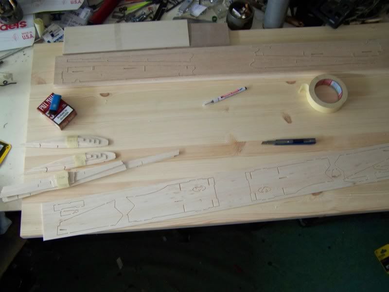

natuurlijk eerst alles uitsnijden en nummeren
linker onderzijde van de beplanking
rechts volgde dus niet veel later
daarna puzzel je de ribben op de dragers ,welke je vervolgens uitlijnt op de beplanking waar je eerst het ribbenpatroon op het uitgetekend .
alles past als gegoten ,kan voorlopig niks anders zeggen dan dat het goede kwaliteit is .

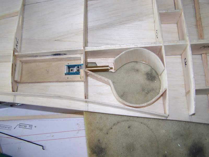

landingsgestel is een mechanische versie met 60mm lichte foamwielen

daarom de eigenlijk te grote wielen van 60mm. deze zitten ook op mijn sukhoi van 112cm span .
en als je de houders iets gekanteld in de vleugel plaatst komen de wielen uitgeklapt ook nog iet verder naar voren .hierdoor wordt het grond gedrag ook nog vriendelijker is wel niet schaal ,maar soms komt functionaliteit toch voorop.en als het niet wil op wat hoger gras kunnen we nog altijd een buik landing doen .
Helemaal mee eens maakt het ook veel leuke de optie te hebben de wieltjes in en uit te kunnen doen en ja 60 mm is best een redelijk formaat wiel.

de andere helft van de vleugel ook gedaan .
tevens wat zitten puzzelen op het landingsgestel .

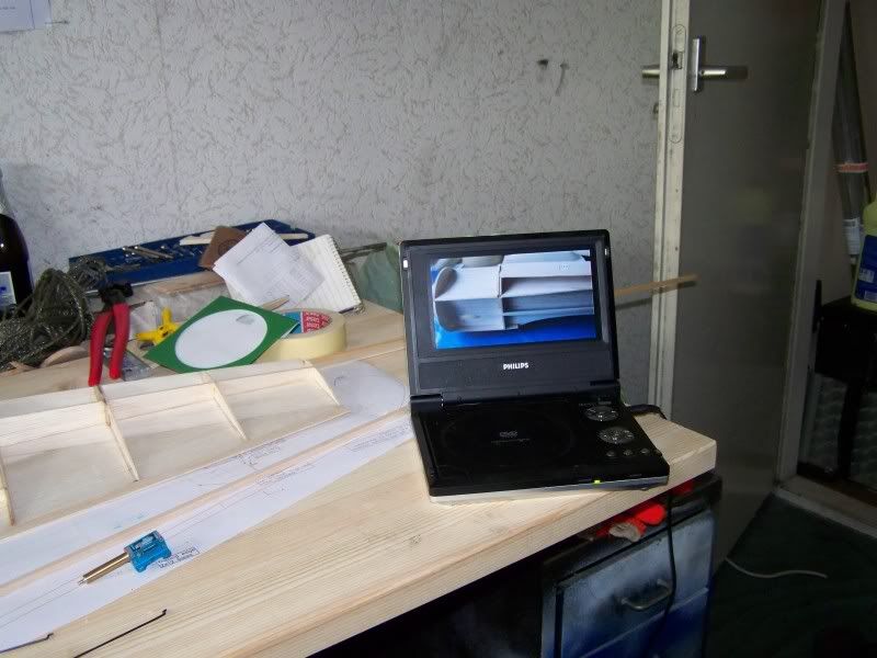

en de dvd in een draagbare dvd speler gestopt zodat je algaande ook op de foto's wat kunt afkijken .

de rolroeren gemarkeerd om ze straks uit te kunnen snijden

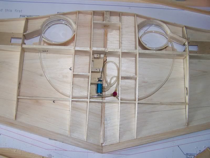

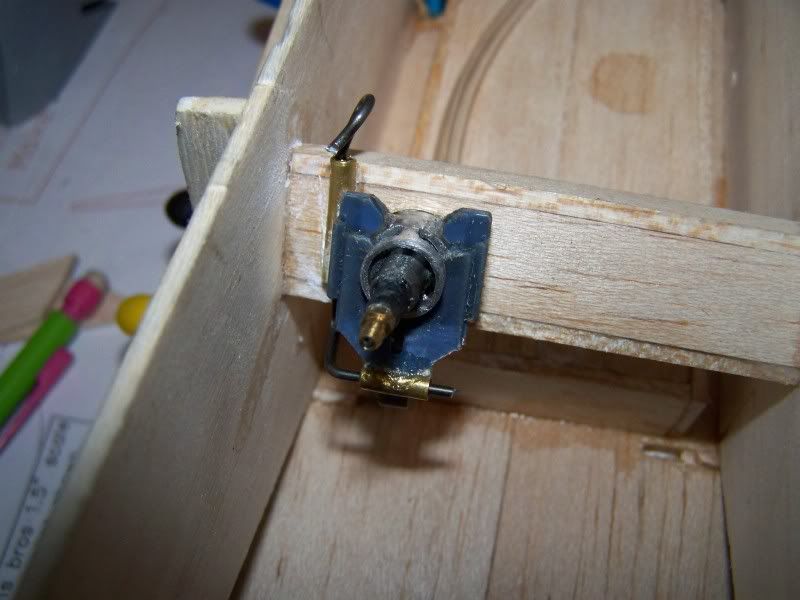

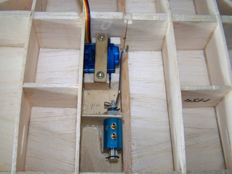

servo houdermet luchtventiel voor het landingsgestel.
servo houder voor het rolroer,origineel zouden de servo's in de vleugel komen te liggen ,maar ik wil er nog bij kunnen ,zonder iets te hoeven slopen .
totaal plaatje hoe het komt te zitten

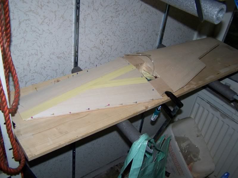

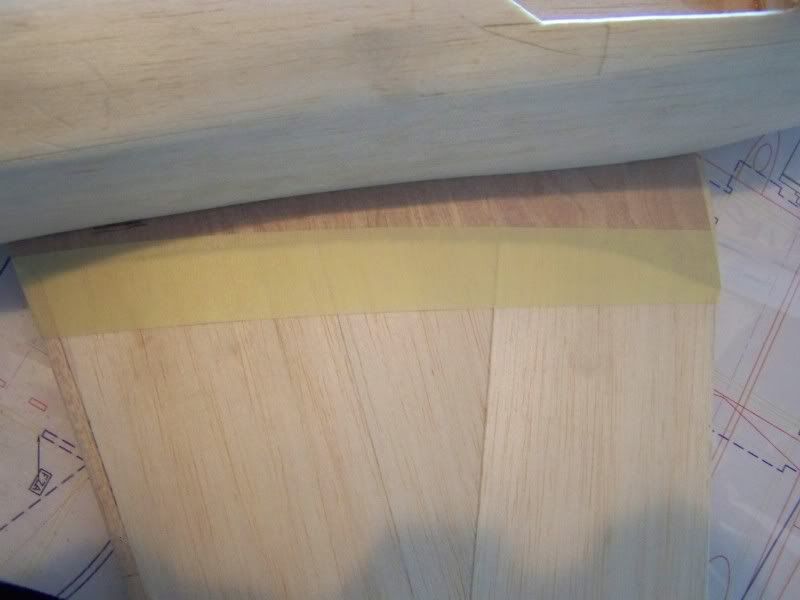

en de boven dekking ligt te drogen met witte houtlijm
dat gaat net niet lukken :D
maar zit wel te denken om hem te glassen met het spul wat ze ook bij rbc verkopen .

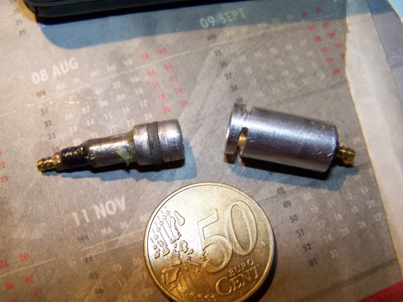

alleen heb ik wel een vraahg ;zijn er ook snelkoppelingen voor 4mm luchtleiding(uitwendig).zodat ik tenminste makkelijk de vleugel van de romp kan halen ,en waar zijn deze te verkrijgen ?
zelf maar een snel koppeling gemaakt ,aangezien degene die ik gezien heb allemaal de slang afklemmen of te lomp zijn .
nu nog alleen een borg klipje maken .

de vleugel ligt te drogen .

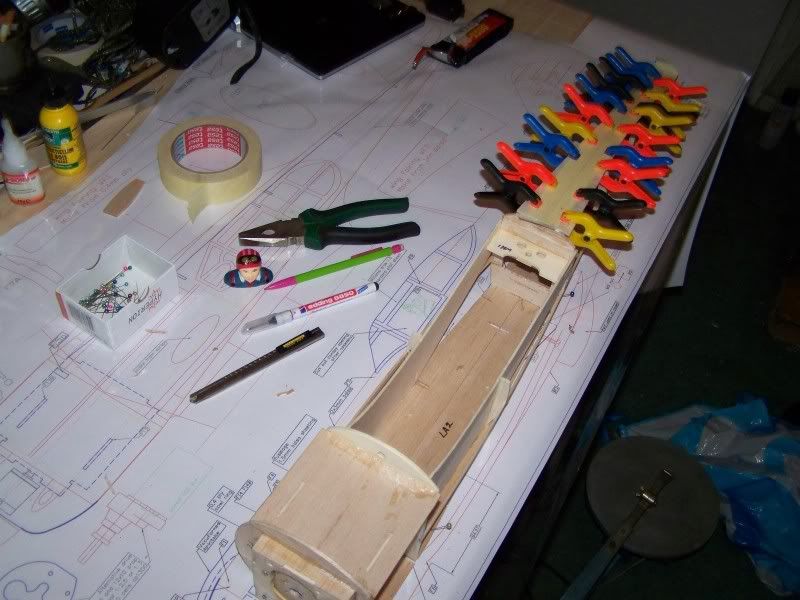

dus dan is het tijd om aan de romp te beginnen
is wel even puzzelen ,maar dan kom je er wel aangezien niet alles beschreven of gefotografeerd is .
blijft saai ,maar we hebben weer vorderingen ,mochten er tips zijn dan zijn deze altijd welkom .
de romp iets verder gevordert.

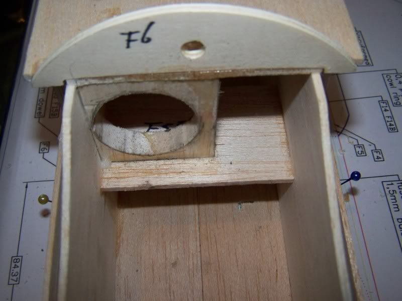

spanten hol gemaakt om een pull-pull systeem te zetten voor richtingsroer ,tevens scheelt het iets gewicht (en dan plaats je een retract hoor ik jullie denken )
de plaats voor de luchtcylinder waar hij goed met een klempassing zit .

bovenspanten geplaatst .
servo plaatje geplaatst ,niet de originele ,maar een zelf gemaakte ivm 2 servo's.

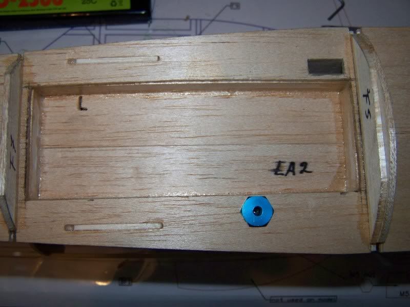

accu bak gemaakt met aansluiting voor vulventiel luchttank en een gaatje waar de aansluit stekker van de regelaar doorkomt . zo is alles starks via 1 deksel te doen ;accu wissel en lucht bij pompen .geen onnodig geschroef van een vleugel loshalen om een accu te wisselen .
accu past dus perfect .
snelkoppeling is ook geplaatst met grendel mechaniek .
