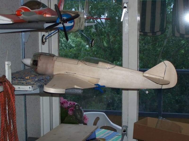

vandaag weer wat verder gekomen . staartwiel gemonteerd, en de fairings al half af ,zitten nu met knijper aan de vleugel zodat ze niet krom wegtrekken tijdens het drogen . wingtips er op gelijmd . en alles voor de looks even in elkaar gestoken .
en nu het ergste klusje gehad (hoop ik ) schuren en stof happen.
wingtips rond schuren na ze met david schaafje iets in vorm gezet te hebben .
en de 3 graden wash out in de tips welke geleidelijkin de vleugel zit gebouwd , hopenlijk geeft dit een neutraal vlieggedrag bij vol gas geven en langzame vlucht ,zodat er geen overtrek over de tips optreed.alhoewel dit zeeer lastig op foto te zetten is

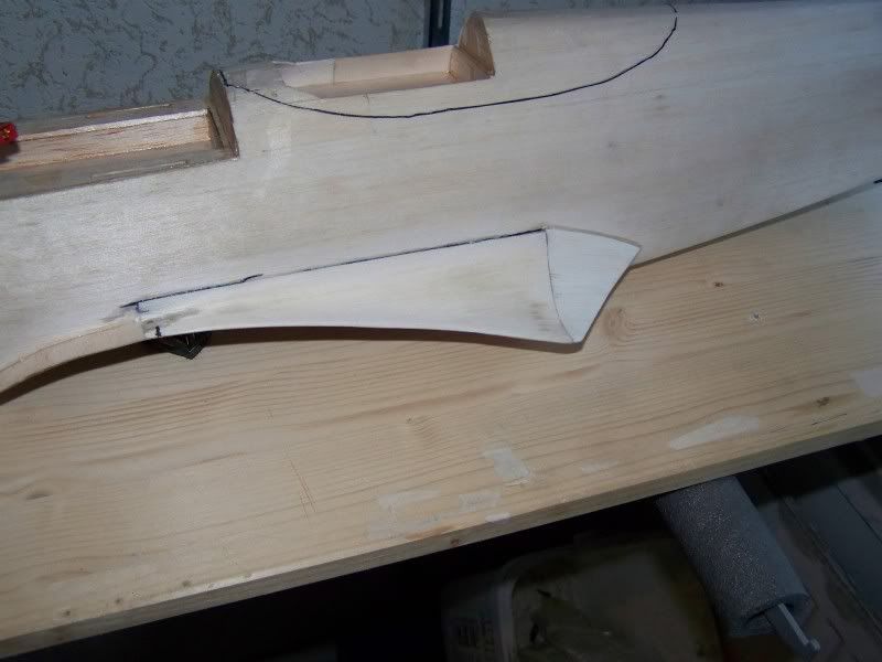

wingfairing afgemaakt ,batterij deksel een sluiting in gemaakt ,en de accu past perfect spelingsvrij .
onder de vleugel het verloopstuk naar de romp gemaakt .

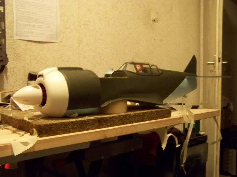

alle servo's zitten er in ,uitslagen afgesteld en de regelaar mag iets naar voren ,het zwaartepunt is iets te achterlijk.
en met een beetje pech volgens de weergoden ,gaat ie zaterdag misschien voor het eerst vliegen

en jups klaar ,morgen mag ie .
landingsgestel ,gaat nog over ,ben er niet tevreden over ,maar voorlopig kan het wel .
