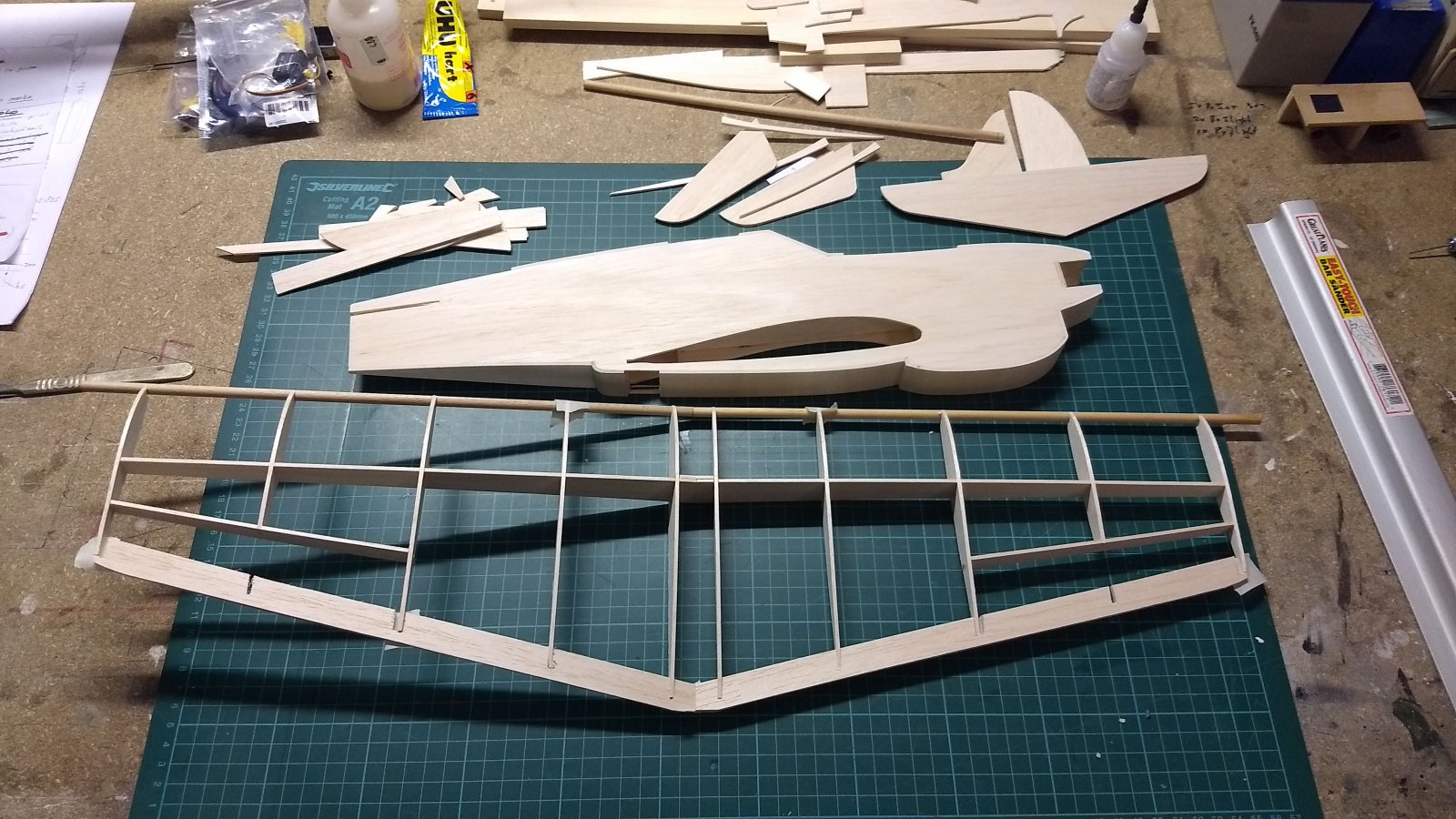

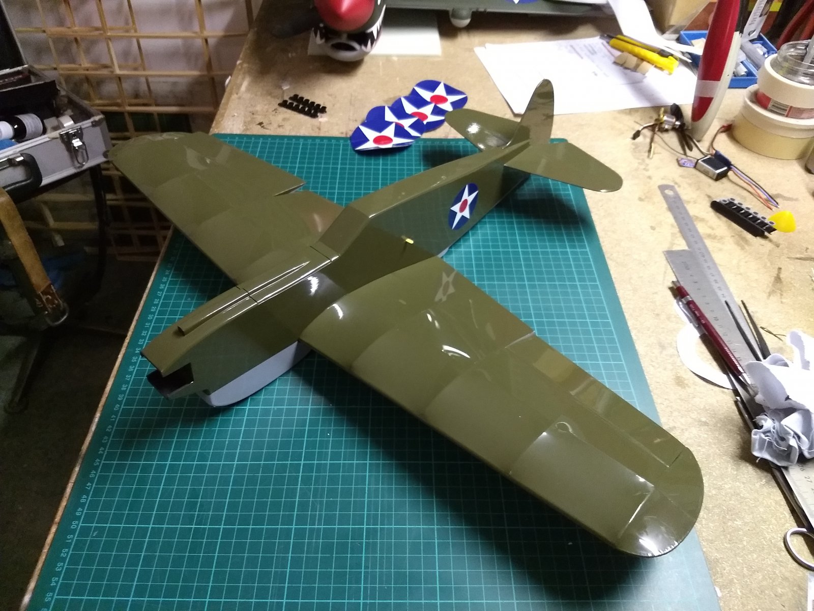

    Vleugel zit ruwbouw in elkaar. Nu al best stevig.
    Gerard VLC vindt dit leuk.

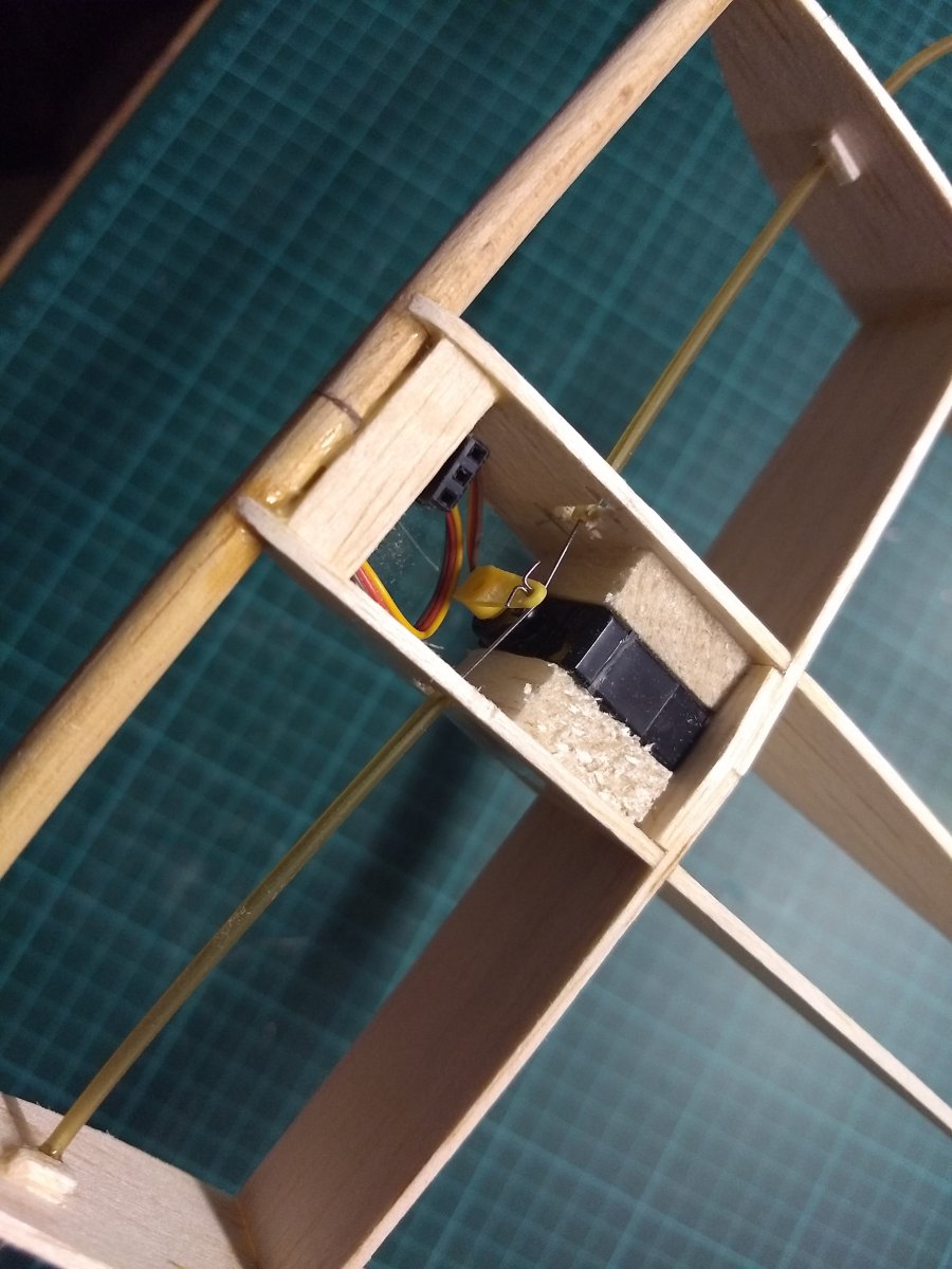

    Aileron aansturing gemaakt.
    Buisjes zijn niet aan de middelste ribben vast gelijmd. Het gaatje in de servoarm was precies groot genoeg voor twee Z- gebogen stuurstangen.
    Even passen is altijd leuk.
