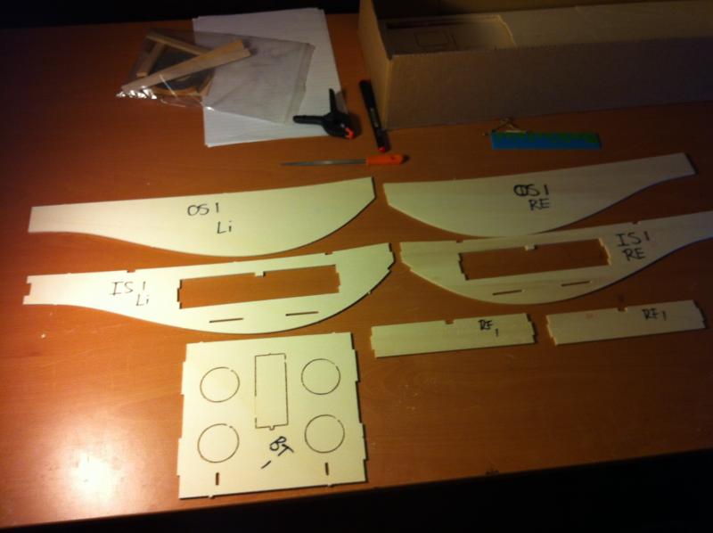

Van de week alles besteld. Alles was er na 2 dgn alleen van Conrad moet nog komen :-s
full

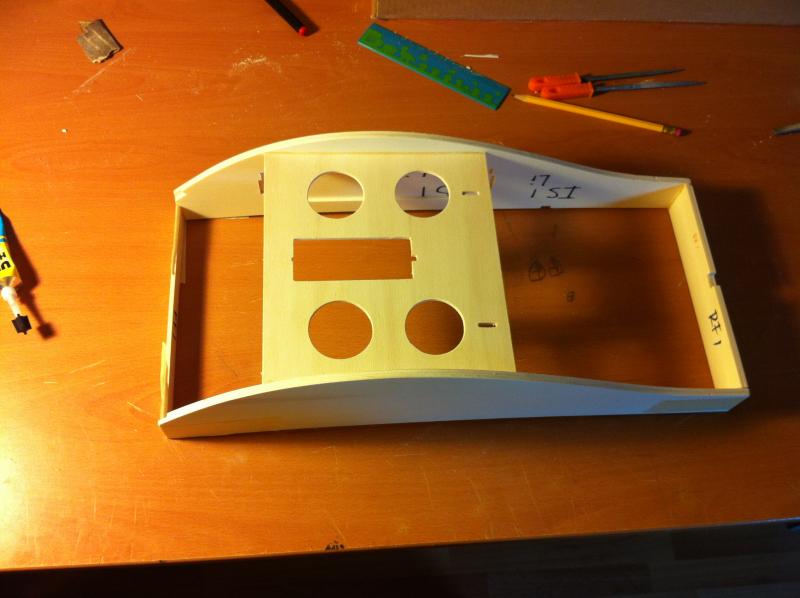

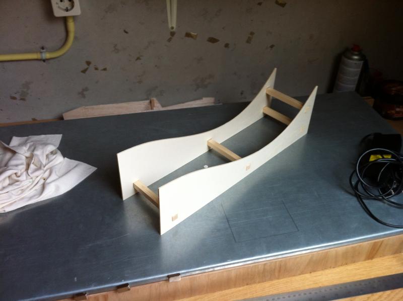

Volgens de handleiding (in het Duits :-s) beginnen met de "stand"
full
full

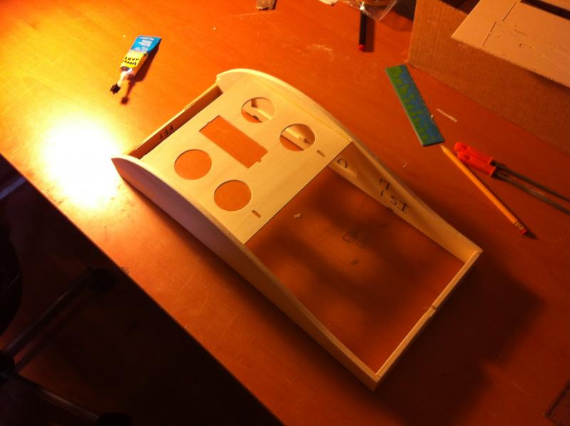

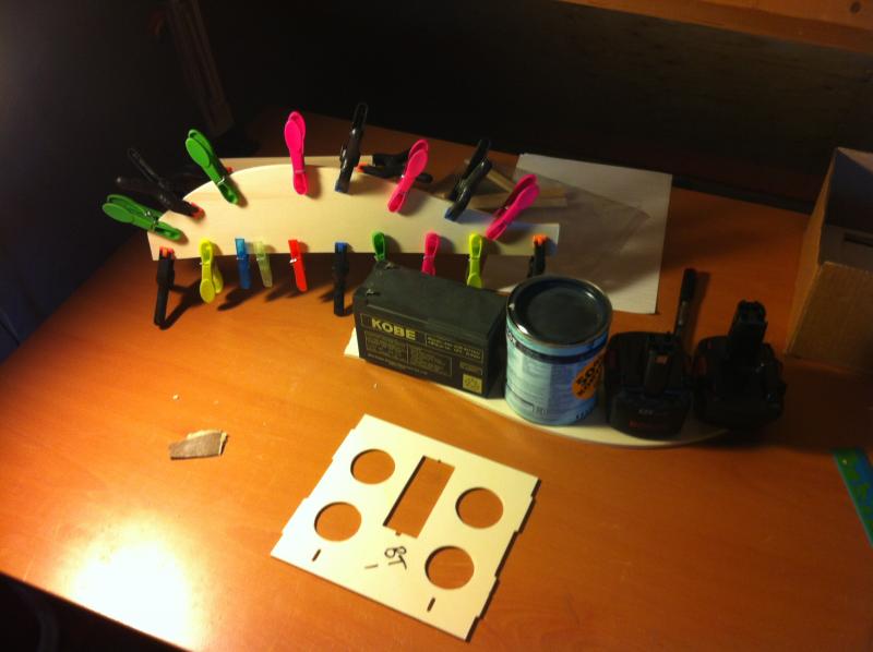

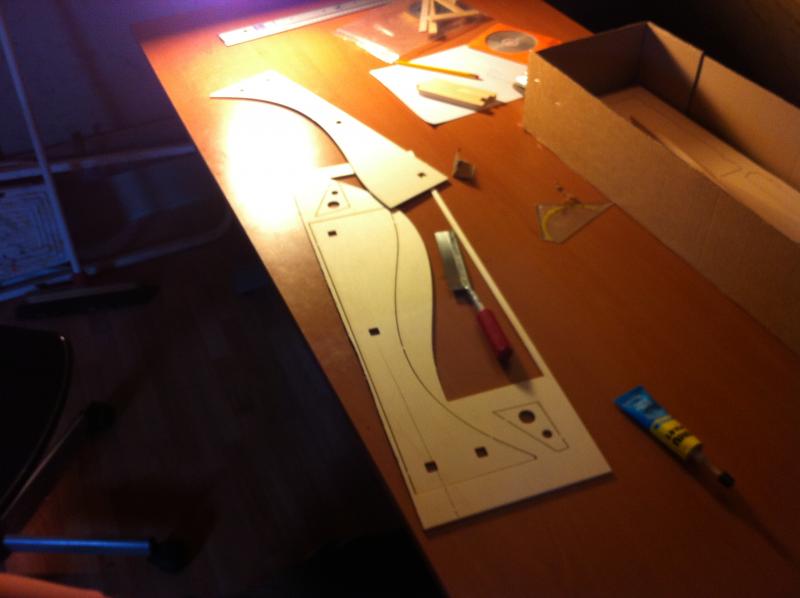

Dan de zijkanten met doublers lijmen
full
full

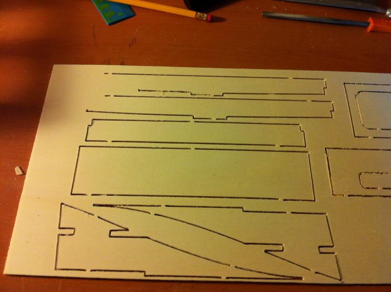

De bovenste delen zijn niet goed uitgefreesd. Identificatie van de delen is lastig omdat de afkortingen/benamingen in de handleiding niet overeen komen met het identificatieplaatje.
full
Dit zat wel snel in elkaar.
