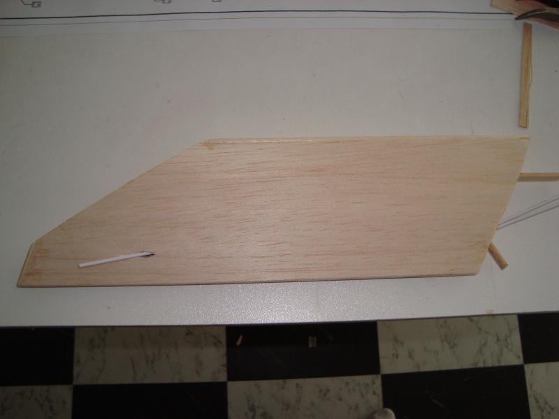

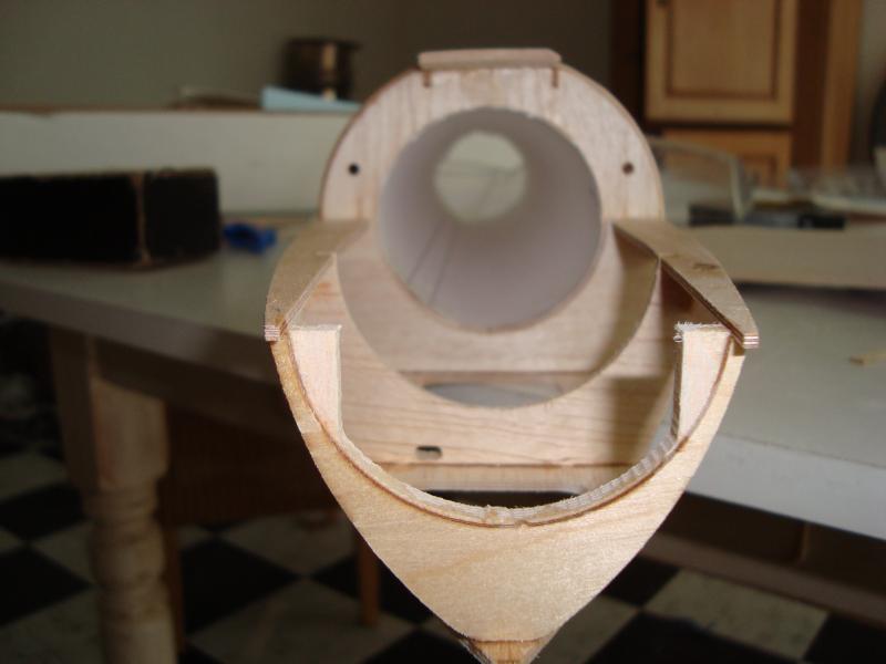

Zoals beloofd de eerste foto's. Door het flitseffect zie je helaas de secondelijm die her en der is doorgelekt heel goed. In het echt is dit niet/amper te zien en nadat ik hem geglast en gespoten heb zie je er helemaal niets meer van.
full

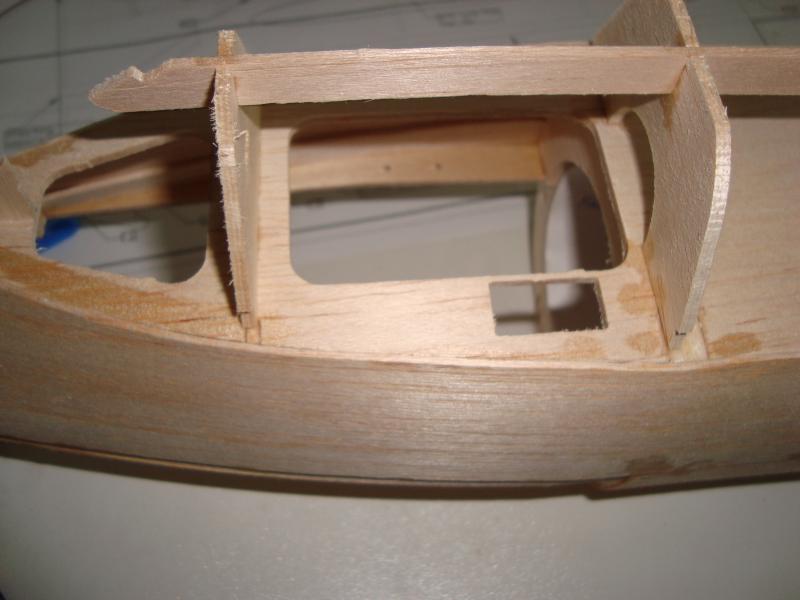

De rompopbouw. Je bouwt hem in het begin ondersteboven, hij staat nu rechtopgekanteld (voor de foto)
full
Het staartstuk welke dus helaas weer opengebroken moet worden...
full
Nog een fototje van de romp
full
Zijaanzicht van het geprofileerde staartstuk

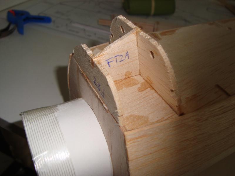

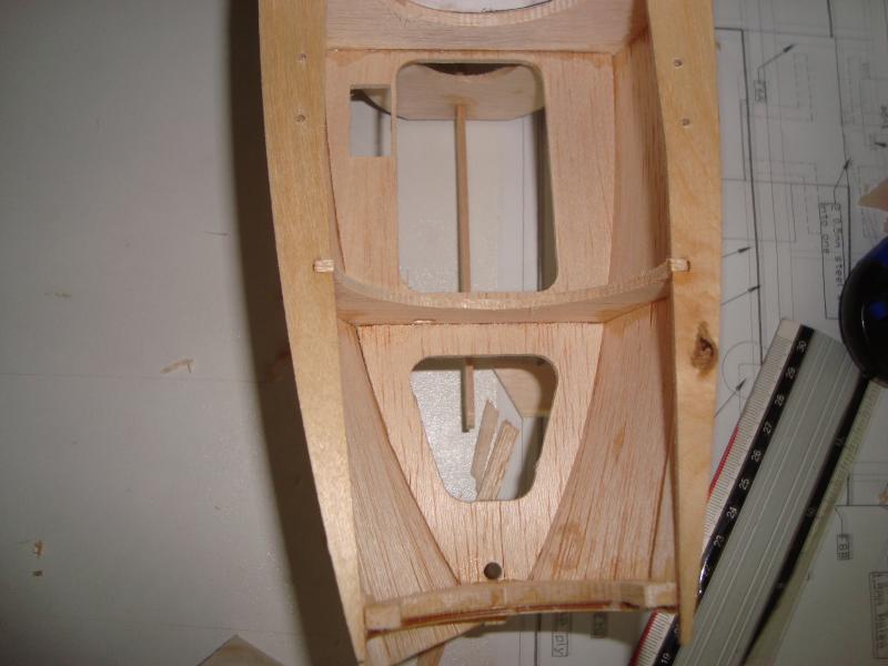

Vandaag weer wat verder gebouwd, de romp is nu van onderaf volledig ingedekt en ik ben op wat kleine spleetjes na tevreden met het resultaat. De spleetjes worden natuurlijk weggeplamuurt zodra alles in elkaar gezet is. Ook ben ik begonnen met wat ze in de beschrijving noemen de canopy opbouw. Dit gedeelte betreft de hele bovensectie van de romp, dus ook waar het staartstuk bevestigd gaat worden. De fotos spreken voor zich denk ik.

Hier zie je dat ik het staartstuk weer opengebroken heb. De rede dat ik de stuurstang niet volledig door het buisje krijg is dat de hoek te scherp is. Nog even kijken hoe ik dit ga oplossen want alles zit vrij goed verlijmt

Ik kan je niet adviseren v.w.b. de motorisering want ik heb alleen ervaring met brandstofmotoren. Wel zou ik de radius van de stuurstang wat ruimer proberen te maken:
De witte stuurstangen die je gebruikt zijn vrij dun en de mantels vrij stijf. Hoe groter de radius, hoe soepeler de loop. Mocht alles helemaal vast zitten, kan je eventueel ook het onderste stukje wegsnijden (onder de knik) en de stuurstang doortrekken naar beneden (blauwe lijn) en dan een hevel toepassen.

@ Ramses: bedankt voor het meedenken, ik ga inderdaad de radius vergroten zodat de bocht wat soepeler loopt. Loskrijgen lukt me niet meer dus denk dat ik die witte buisjes in zijn geheel ga vervangen. Over dat kleurenschema heb je inderdaad wel gelijk dat het er een stuk moeilijker uitziet dan het waarschijnlijk is. Ik zal er toch nog eens over nadenken. Heb alleen nog geen ervaring met het spuiten van modelvliegtuigen (wel diverse scooteronderdelen) en wil dit ook eigenlijk met spuitbussen gaan doen, dan hoef ik ook geen airbushzet aan te schaffen.

Ik heb volgens mij ook eens deze witte stuurstangen gebruikt en vond ze vrij stug. Bij een krappe radius vervormde de buitenmantel ook (knakte bijna) en ging `ie merkbaar aanlopen. Ik weet niet of jouw kabels vergelijkbaar zijn, maar als dat zo is kan ik je Sullivan Gold-N-Rod aanraden. Die heb ik in veel kisten gebruikt en heb er nog nooit problemen mee gehad - mits goed om de 5cm vastgezet om doorbuigen onder druk te voorkomen! Ze zijn erg flexibel en kunnen een vrij krappe radius soepel aan. Ze zijn er in verschillende kleuren, rood is het meest flexibel.
Je kan ook met een hevel werken, maar dat zullen velen je denk ik afraden. Er is kans op speling, maar als je `t nauwkeurig maakt kan `t spelingloos. Het grote voorbeeld was immers ook ontworpen met stangen en hevels. ;)

Dat knakken is ook bij mij gebeurt inderdaad toen ik ze voorzichtig los wou breken. Ga nu dus over op een ander merk. Ik heb ervarig met die sullivan kabels in een watervliegtuig van mij, alleen is dit systeem net even te zwaar en te groot voor mijn doel. Stuurstang die nu alles moet gaan bewegen is maar 0.8mm dik. Ik rij morgen een langs Quartel modelbouw om te kijken of ze daar nog wat leuks hebben liggen wat ik kan gebruiken.

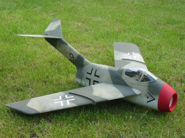

hier een filmpje van mijn (grotere Huck)
95ASWUEr2-s[/media] - ‪stevejets Huckebein 1/2‬‏
UrNCJEE1vQQ[/media] - ‪stevejets Huckebein 2/2‬‏
Voor jouw model glassen met 25gr en de buik eerst met 80gr ivm steentjes bij landen. PS100 is geen aanrader. wel superfijn af te werken, maar een blick is maar erg kort houdbaar na openen. Een 2e model kon ik er niet uit halen... 24hr epoxy heeft een veel betere shelf-life dus in verhouding veel goedkoper.
