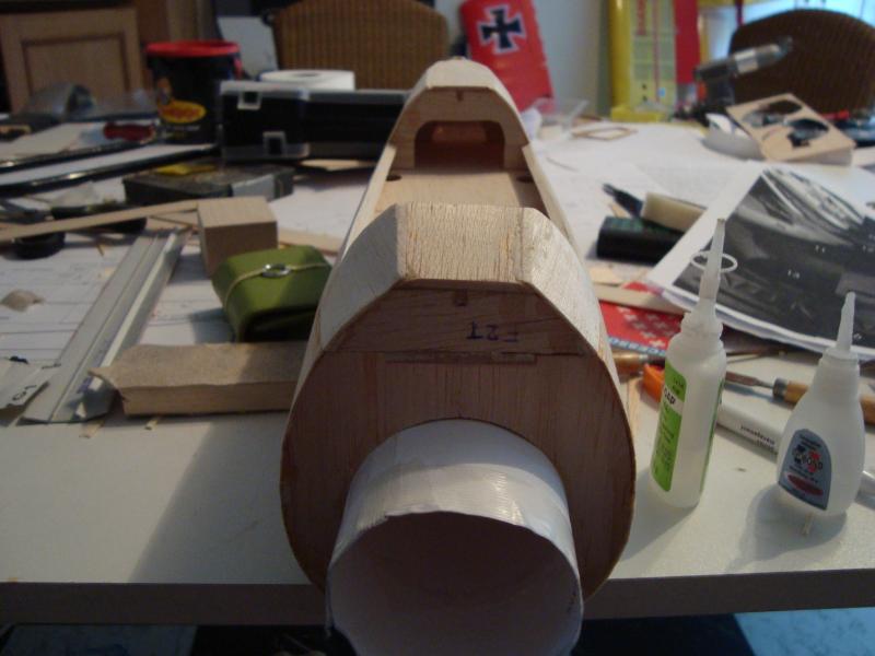

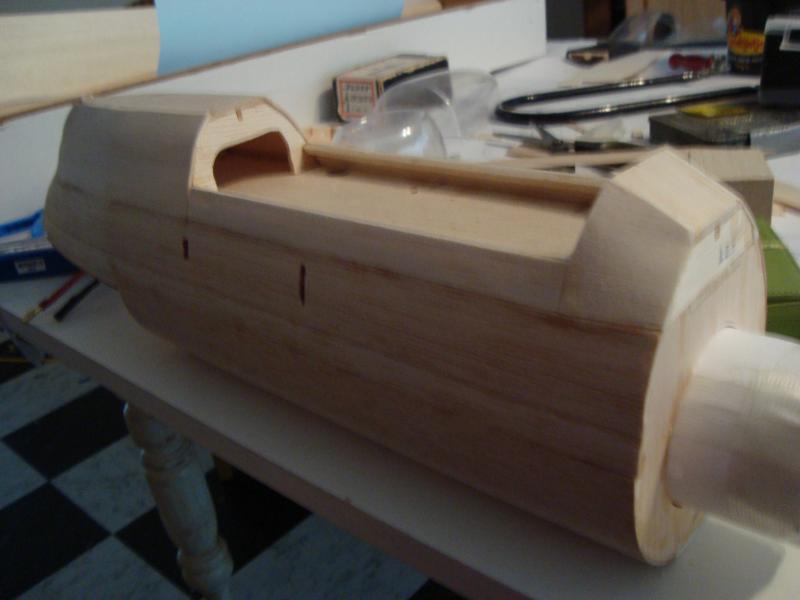

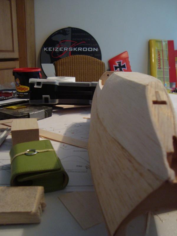

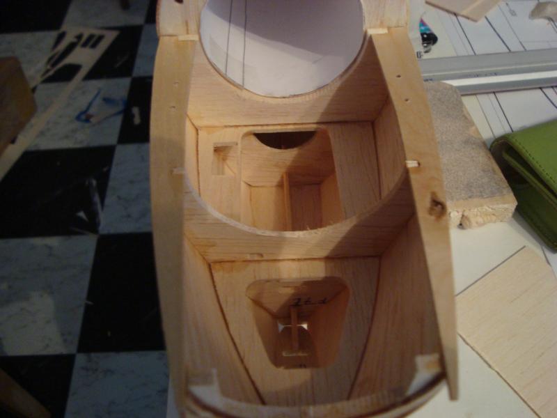

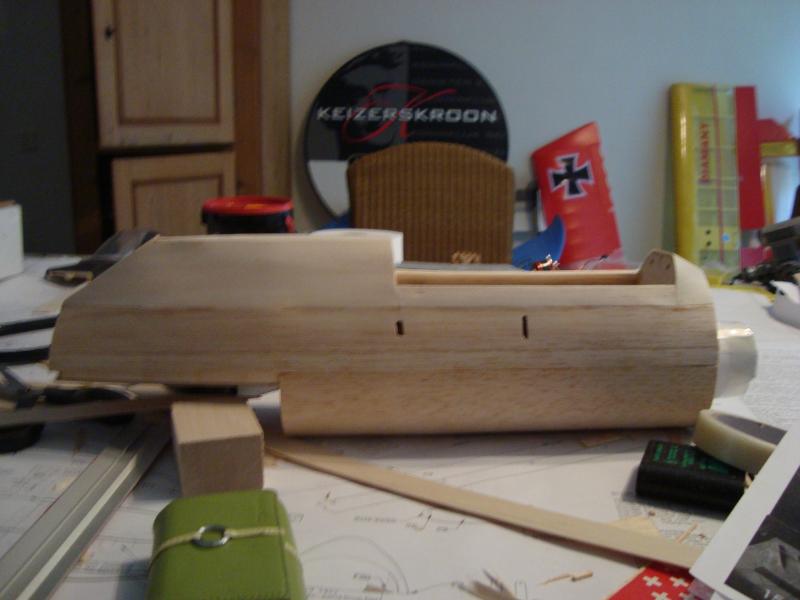

Zo hier de foto's van gisteravond. De romp is nu volledig ingedekt met 2mm balsa. Nu verder afwerken dmv haarscheurvuller en lekker veel schuurwerk. Al met al ben ik redelijk tevreden met het resultaat. Mijn bouwkunsten zijn geen meesterwerken, maar voor mij goed genoeg. Je zal tenslotte weinig meer zien van het houtwerk als alles geschuurd, geplamuurd, geglast en gespoten is.

Op de foto's ziet het er helemaal niet slecht uit. Lijkt mij ook zeer lastig om zo'n romp met balsa te beplakken.
